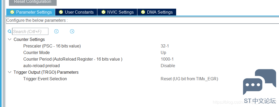

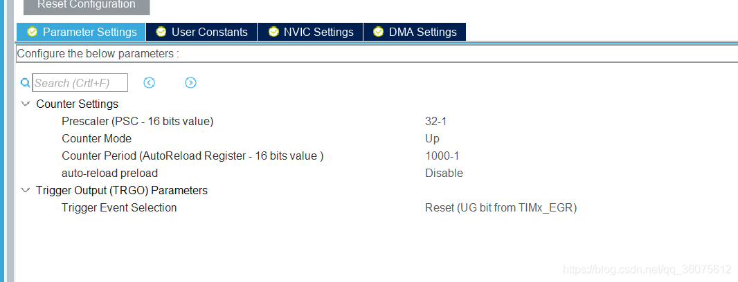

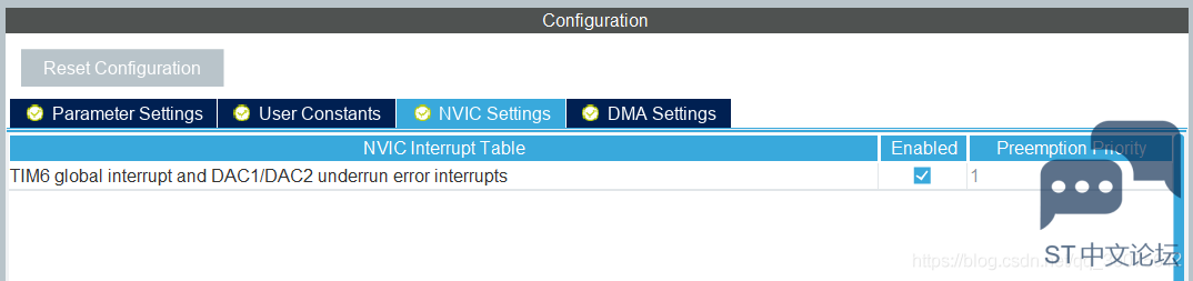

/ C: T( W; x' T$ o0 d% m8 n2、首先配置一个单独的定时器(我这里配置的是 基本定时器6,注意:如果Tim不够用的话,可以使用SysTick_Handler/滴答定时器代替,使用方法同理。)
2 l  e  ]0 V' m/ r. Q" W/ c
! \4 z' b  Y' h& R9 S3、该定时专门处理这个关机逻辑的,这时根据自己的需求修改定时器的频率- \7 I, w8 T9 ?6 I
4.png ' L9 i3 I# b' D; h/ p
