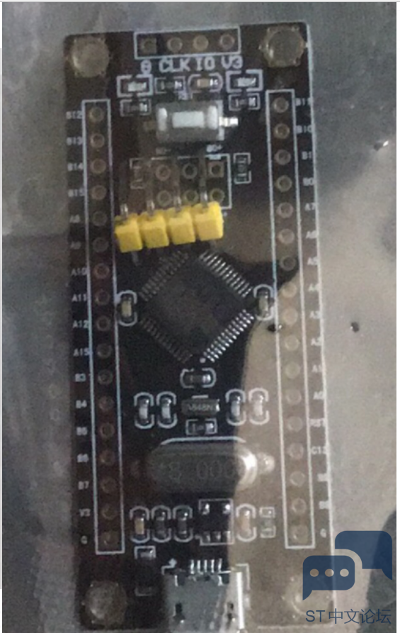

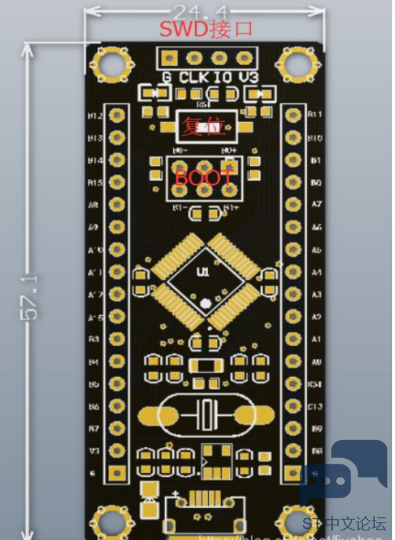

0 ~# G, ^) l: A* E( x我常常使用的是黑金的c8t6核心板,如下:9 W  `- u. S7 [  n. ]6 \

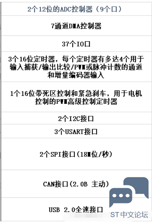

7 \4 W, s- j7 r8 h以下将介绍他的资源配置
$ m4 R6 U1 N9 C  y  H 7.png $ _: N+ L* Y9 b

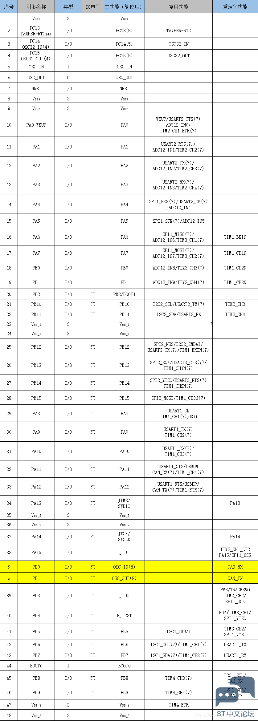

) I5 s) ?! C0 h4 \' t% |2 ^8 m该款芯片各个管脚的功能分配如下( b& a& X/ @" T  {3 l' o! w
(注意:凡是引脚标注有ADC功能的,该引脚都是3.3V耐压,不可接5V信号,否则会使该引脚烧毁或者芯片烧毁)* H0 g! K$ {9 j4 w1 L
8.png " q! e3 ^# w0 ^
