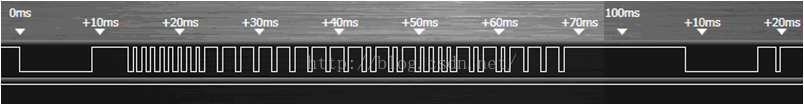

- X2 Z4 y; j/ a# ANEC码位的定义:一个脉冲对应560us的连续载波,一个逻辑1传输需要2.25ms(560us脉冲+1680us低电平),一个逻辑0的传输需要1.125ms(560us脉冲+560us低电平)。而遥控接收头在收到脉冲时为低电平,在没有收到脉冲时为高电平,因此,我们在接收头端收到的信号为:逻辑1应该是560us低+1680us高,逻辑0应该是560us低+560us高。如下图:
. s0 ^  Z) @! A6 W: q; m* i  ^0 [& G 20160604183049553.png
1 l" _0 L: ~1 M3 w # o' f* g6 W- F# a; ~4 s
NEC遥控指令的数据格式为:同步码头(引导码)+地址码+地址反码+控制码+控制反码。同步码是由一个9ms的低电平和一个4.5ms的高电平组成,地址码、地址反码、控制码、控制反码均为8位数据格式。按照高位在前低位在后的顺序发送。采用反码是为了增加传输的可靠性(可用于校验)。下图是我们按下按键2时,从红外接收头端测到的波形:
. V/ `! d- }. U8 G5 L 20160604183020506.png 4 h: a6 U+ S: }9 i6 o4 y# E' V
在图中可以看到,在100ms之后,我们还收到了几个脉冲,这是NEC码规定的连发码(由9ms低电平+2.5ms高电平+0.56ms低电平和97.94ms高电平组成),如果在一帧数据发送完后,按键仍没有松开,则发送重复码(连发码),可以通过统计连发码的次数来标记按键按下的长短/次数。

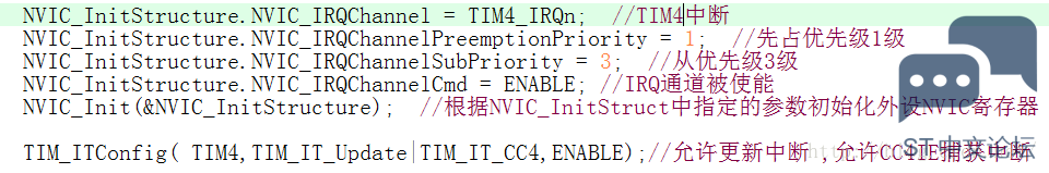

1、Remote_Init();5 D, }# q% ^+ z+ M6 I2 S; N# Q; [2 ]
. o  w3 s, ]' o4 ?% w' h9 l6 }这里要注意中断优先级,定时器4的两个中断,溢出(更新)中断,捕获事件中断的优先级是一样的。意思就是,他两谁也不能打断谁,例如A在执行时,B就不会产生中断。这里很重要,很重要,很重要!! x/ G. f1 G6 L7 N  t0 _0 |: [
1 C5 V% M0 a% H& n3 `& r

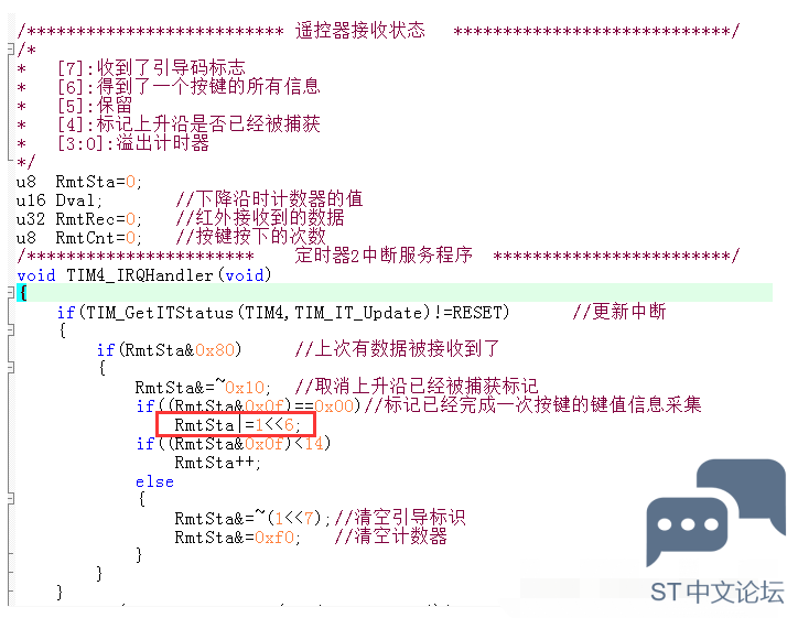

2、TIM4_IRQHandler();
6 r. v: f; l) H' o9 V4 j4 }& K: | 微信截图_20210709111153.png 微信截图_20210709111211.png

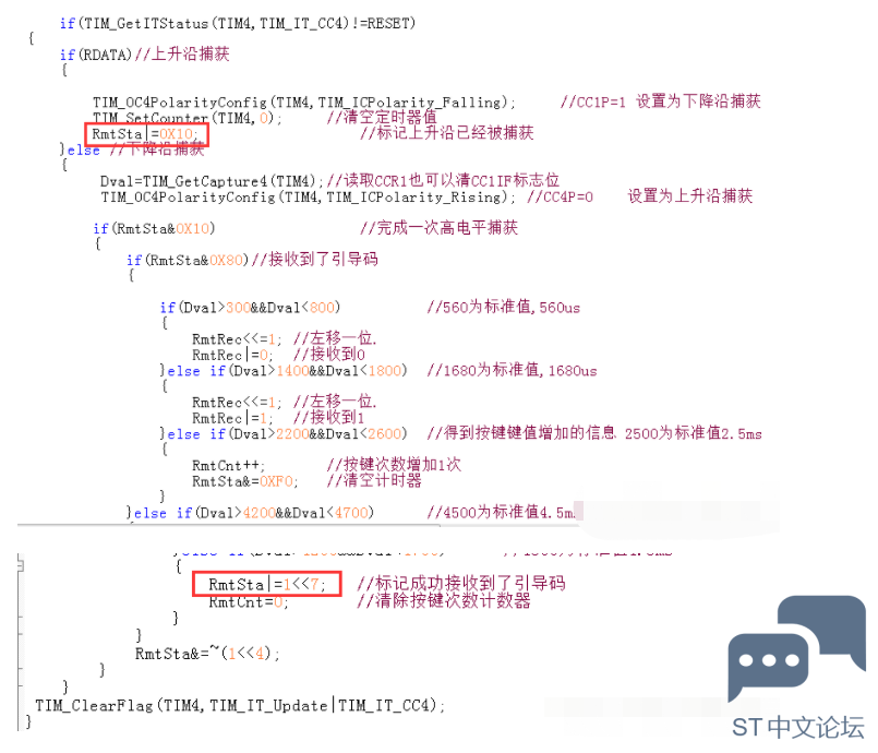

) ^% \# \3 T0 D注意上图中画红框的状态标识,下面解析一下此中断服务函数(该终端服务函数中有两个中断,溢出中断和捕获中断):( Q: H: q5 @+ [  n' @
& ~: ^0 T# |+ C8 n1 Y+ C6 k
8 c6 Y. w/ d" K3 v' u/ G$ e
1、先看捕获中断,Rmtsta刚开始时为0,当发生一次上升沿捕获时(RDATA对应的引脚得到一个高电平),先把捕获事件配置为下降沿捕获,然后Rmtsta=0x10,标记了上升沿已经被捕获;
9 k! n7 r0 d# n1 h% X, W; ?) ^1 Y5 ~% M
% I# X  e0 O  ]/ W2、当有下降沿到来时,将CCR1寄存器的值赋给Dval变量,并再将捕获事件配置为上升沿捕获;补充:像这样上升沿捕获和下降沿捕获交替使用,是为了捕获到高电平持续时间。; t# @+ c- ~# s
0 C; u8 q: f* d4 J9 P2 d4 t, o* n
. b8 U- ?; |, K8 C5 q( v7 W3、注意:只有当接收头收到了引导码后,才进行解码。故先判断Dval的值是不是在4200us~4700us之间,如果在,就将Rmtsta|=1<<7,将Rmtsta的最高位置1,标记成功接收到了引导码;6 |9 Y- p7 t/ B, d% d; r9 b
& L# g+ H& _+ F: w% T! V
+ D% u5 j( k* c3 ?
4、当Rmtsta的最高位被置为1后,即满足了if(Rmtsta&0x80),就可以判断Dval的值在下面3钟范围内了:300~800(560us)、1400~1800(1680us)、2200~2600(2500us)。从而得到0或者1或者RmtCnt++。实现了解码。
" X1 |- }. \  r, C7 B
# C" U4 w4 {1 R# a
& A) P1 j! E: c+ Y6 Y. i% a
4、以上3条,其中的高电平持续时间都在10ms之内,意思就是还没到10ms就产生了捕获中断(上升沿和下降沿),因为优先级相同的原因,这时是无法产生溢出中断的。只有当你到10ms了,还没有产生上升沿捕获或下降沿捕获,就会产生溢出中断;; s6 A8 a/ T+ {& n) q* f
% x. u, |  I! s8 _2 E
* @+ \0 M9 d, N* {$ U& j  d
5、那什么情况下10ms都没有产生捕获呢,那就是上文中的连发码,那个97.94ms的高电平,远大于了10ms,故会产生溢出中断。在溢出中断里会标记已经完成一次完整的键值信息采集(RmtSta|=1<<6),正点原子在溢出中断中给设的连发码时间为130ms,超过130ms视为是松开按键了(因为松开按键就不会有脉冲,也就是高电平,看上文)。

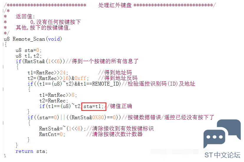

此外,处理红外键盘的程序就很简单了,先判断是不是得到所有一个键的所有信息了(根据上一条,判断if(RmtSta&(1<<6))是否成立),然后通过移位读取之前在捕获中断中存进去的数据,再进行原码和反码的对比。这里不多说了。。
