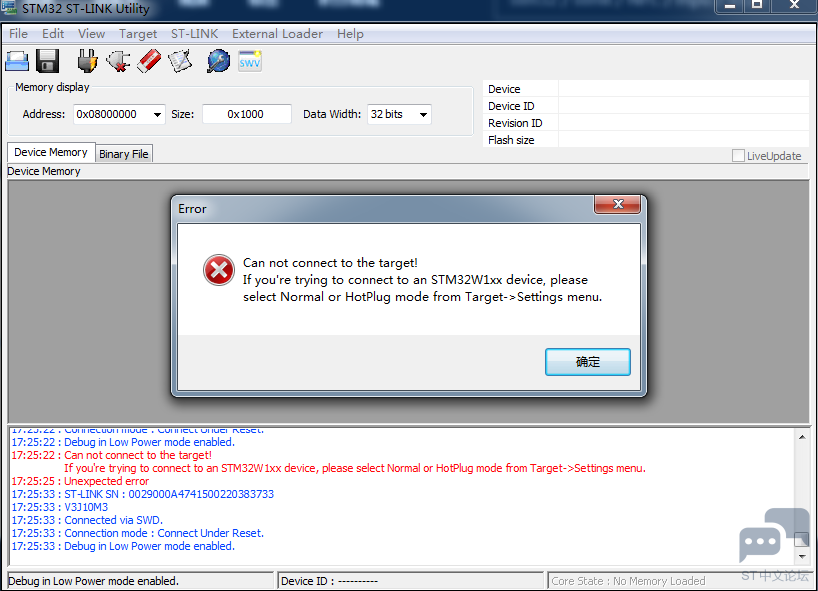

你那提示,是固件版本跟stm32 stlink unility 的不兼容。
按照操作,把STLINK固件升级一下。

image.png我这个问题又是咋回事?
