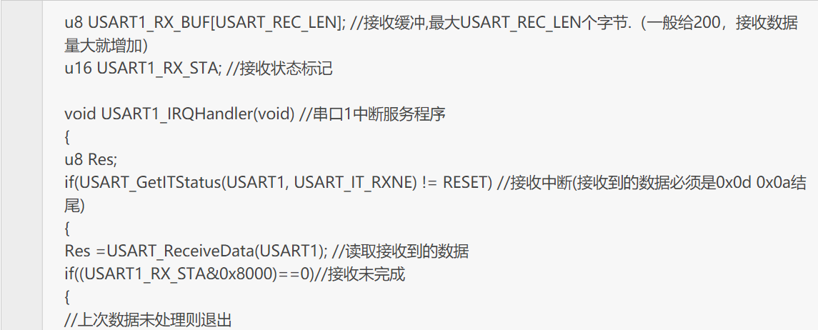

以下是一段我使用到的stm32和接收蓝牙数据的接收中断
下面的代码是: 串口接收代码。
  1. <font face="微软雅黑" size="3">u8 USART1_RX_BUF[USART_REC_LEN];     //接收缓冲,最大USART_REC_LEN个字节.(一般给200,接收数据量大就增加)
    4 f9 i2 V  L8 I" A$ Z/ l6 k2 t7 W& Y
  2. u16 USART1_RX_STA;       //接收状态标记        0 @" r3 Z0 h! C9 o: t
  3. . I" u( E2 J2 h
  4. void USART1_IRQHandler(void)                        //串口1中断服务程序
    ( K; Z) C* i/ S2 j% z
  5. {
    ! d  Y' o( a7 t
  6.         u8 Res;
    % [- T0 h- N9 D
  7.         if(USART_GetITStatus(USART1, USART_IT_RXNE) != RESET)  //接收中断(接收到的数据必须是0x0d 0x0a结尾), M4 `7 r' c  _3 H# E% C* R7 n
  8.         {
    & i& v6 k+ x3 v7 d
  9.                 Res =USART_ReceiveData(USART1);        //读取接收到的数据
    0 S4 c, g* m8 T5 x# o. t6 g5 a
  10.                 if((USART1_RX_STA&0x8000)==0)//接收未完成5 X/ R6 w3 ~6 a. j. k
  11.                 {% z4 ?9 i* }$ t3 J+ P; X
  12.                         //上次数据未处理则退出
      g- y# l+ B% [$ j4 Y
  13.                         if(Res==0x0a)$ A# m- {9 q2 r' h- W# y4 u! P, L4 f
  14.                         {9 Q, w2 i# y" `5 n% i* o+ ]* f
  15.                                 USART1_RX_STA|=0x8000;
    ) x- d0 C5 p8 b9 g' e3 T
  16.                         }: j4 e2 v( F# `9 }
  17.                         else% G+ {3 N3 m& K' X% Y) D9 o
  18.                         {0 p' y. B! T+ D' M) {: H' J7 _9 Y
  19.                                 USART1_RX_BUF[USART_RX_STA&0X3FFF]=Res ;% F# E! g8 T- |  |1 L
  20.                                 USART1_RX_STA++;  n2 c$ j1 `! {6 Y
  21.                                 if(USART1_RX_STA>(USART_REC_LEN-1))
    6 L. E$ ?4 O& [6 O
  22.                                 USART1_RX_STA=0;- C) a! p0 f  A
  23.                         }
      e7 {9 Z4 n) G* ~
  24.                 }) m6 B3 l. ~: B/ F4 p& @8 l, M
  25.         }
    3 ^* @2 J  m8 P& F# y" ~5 E
  26. }
    3 w4 z. J* }+ T4 K
  27. </font>
