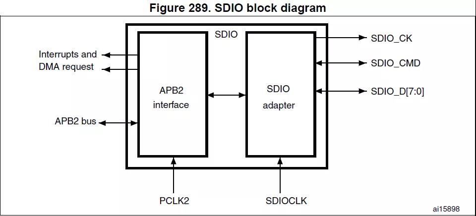

01SDIO简介1 W, a9 j$ T& J" o4 `7 ~1 t0 G
SDIO,全称:Secure Digital Input and Output,即安全数字输入输出接口。它是在SD卡接口的基础上发展而来,它可以兼容之前的SD卡,并可以连接SDIO接口设备,比如:蓝牙、WIFI、照相机等。1 j: Z+ m2 M4 a$ p3 d0 |
SDIO和SD卡规范间的一个重要区别是增加了低速标准。低速卡的目标应用是以最小的硬件开支支持低速I/O能力。低速卡支持类似调制解调器、条码扫描仪和GPS接收器等应用。- ^: o6 R; I: @
STM32的SDIO控制器支持多媒体卡(MMC卡)、SD存储卡、SDI/O卡和CE-ATA设备。5 h$ M+ n3 s* p: y; [1 ?

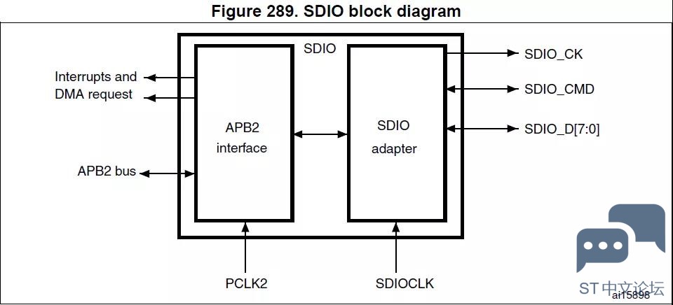

SDIO框图
, O$ ?, E' Y; u  ~% P5 [复位后SDIO_D0用于数据传输。初始化后主机可以改变数据总线的宽度(通过ACMD6命令设置)
1 d# N6 G6 H, ?0 b" L- _9 ?2 j: B如果一个多媒体卡接到了总线上,则SDIO_D0、SDIO_D[3:0]或SDIO_D[7:0]可以用于数据传输。      0 L' Y+ `' M" m4 }; C
MMC版本V3.31和之前版本的协议只支持1位数据线,所以只能用SDIO_D0(为了通用性考虑,在程序里面我们只要检测到是MMC卡就设置为1位总线数据)/ z2 N: o4 K4 r6 G! w
8 M, _% W  ?! L/ A+ Q( C9 O' p

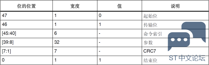

SDIO所有的命令和响应都是在SDIO_CMD引脚上面传输的,命令长度固定为48位,SDIO命令格式如下表所示:
" n) ~3 K% J; }% i7 _ 2.png , Q, P2 e; L$ j8 P, C
其中:除了命令索引和参数需要我们设置,其他都是由SDIO硬件自动控制。命令索引(如CMD0,CMD1之类)由SDIO_CMD寄存器设置,命令参数则由SDIO_ARG寄存器设置+ a" S4 `: l6 C9 L: k4 O

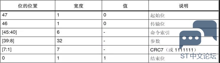

一般SD卡在接收到命令行,都会有一个应答(CMD0例外),这个应答我们也称之为响应。STM32的SDIO接口,支持2种响应类型:短响应(48位)和长响应(136位)
2 k) A+ e: s. y! ?STM32 SDIO短响应(48位)格式如下表所示:
; N& D2 t  C: I0 e 3.jpg

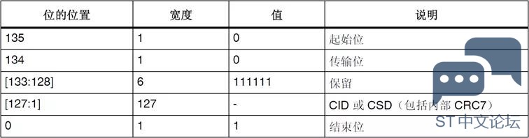

) f4 m( N3 ~, HSTM32 SDIO长响应(136位)格式如下表所示
# j2 U3 \1 H8 E# i/ a0 }- l4 a9 \不论是短响应还是长响应,硬件都会自动滤除了起始位、传输位、CRC7以及结束位等信息,对于短响应,命令索引存放在SDIO_RESPCMD寄存器,参数则存放在SDIO_RESP1寄存器里面。对于长响应,则仅留CID/CSD位域,存放在SDIO_RESP1~SDIO_RESP4等4个寄存器。% Z) s7 Q0 L9 f" D# y3 \* T" I

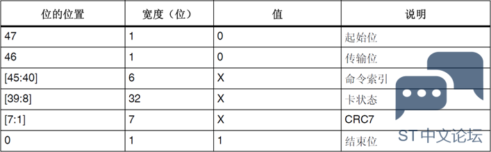

7 x. c" `, I+ }# U; A6 nSD卡总共有6类响应(R1、R1b、R2、R3、R6、R7),我们这里以R1为例简单介绍一下。R1(普通响应命令)响应属于短响应,其长度为48位,如下表所示:
* _0 R% U. |! o 5.png % e( d6 Z1 w2 Z7 h" K
在收到R1响应后,我们可以从SDIO_RESPCMD寄存器和SDIO_RESP1寄存器分别读出命令索引和卡状态信息。关于其他响应的介绍,请大家参考光盘:《SD卡2.0协议.pdf》

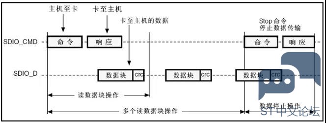

05SDIO块数据传输  O7 {" l2 I! L" V4 V$ s+ C4 j2 M
多数据块读操作% N5 }; o. P7 y8 h* v
SDIO与SD卡通信一般以数据块的形式进行传输,SDIO(多)数据块读操作,如下图所示
7 W1 U8 Y( m, E. ^, `4 C$ i) t2 m 6.jpg ; Z3 e4 A! h5 ~* _
从机在收到主机相关命令后,开始发送数据块给主机,所有数据块都带CRC校验(由硬件自动处理),单个数据块读的时候,在收到1个数据块以后即可以停止了,不需要发送停止命令(CMD12).但是多块数据读的时候,SD卡将一直发送数据给主机,直到接到主机发送的STOP命令(CMD12)

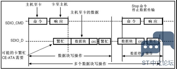

; n; F/ U4 T( _8 X4 a: e" E# a多数据块写操作
* \& Q# [9 Q3 z  J5 t* I6 `SDIO(多)数据块写操作,如下图所示
( d5 r/ |' A9 U. y 7.jpg 8 y: ^) d, k' x7 x( ~! e0 v
数据块写操作同数据块读操作基本类似,只是数据块写的时候,多了一个繁忙判断,新的数据块必须在SD卡非繁忙的时候发送。这里的繁忙信号由SD卡拉低SDIO_D0,以表示繁忙,SDIO硬件自动控制,不需要我们软件处理。
5 ]) N/ O. E$ l2 w% ?' c- w注意:当SDIO_CK频率过快时,可能导致SD卡通信失败,此时,建议降低SDIO_CK试试。

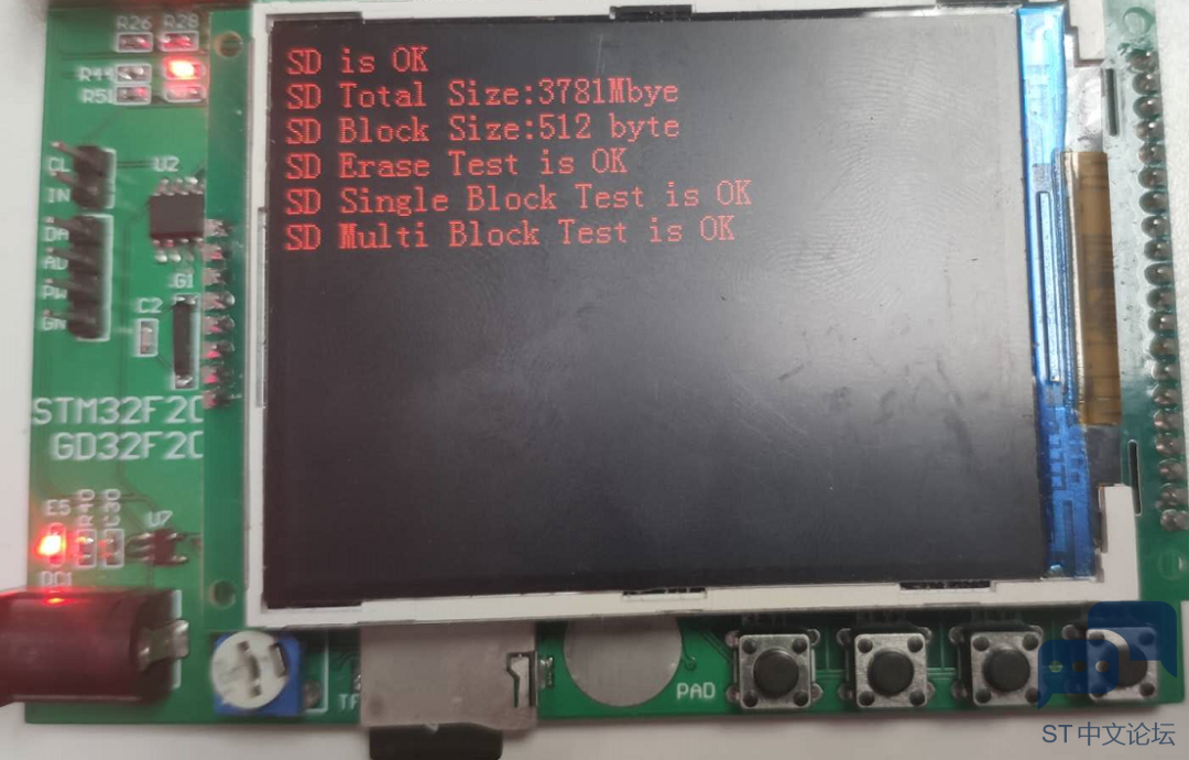

下载验证
1 m1 x) c, U6 X, h9 s 8.png , L  u- |9 \* d0 g5 X8 J2 v
