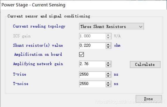

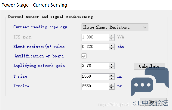

ST库电流采样部分的界面如下,
只针对三电阻采样的方式,上图几个参数如何设置?
1. Shunt resistors valve (分流采样电阻值):

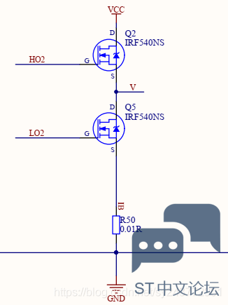

电流采样电路如下图所示,可以看到采样电阻为0.01R,所以此处设为0.01R。
2. Amplification on board (电流检测放大电路是否在外部):
一般不会用片内的,一般都是用片外的调理电路,所以这个直接打勾就可以,不过需要计算一下放大增益。
3. Amplify network gain (放大回路增益):

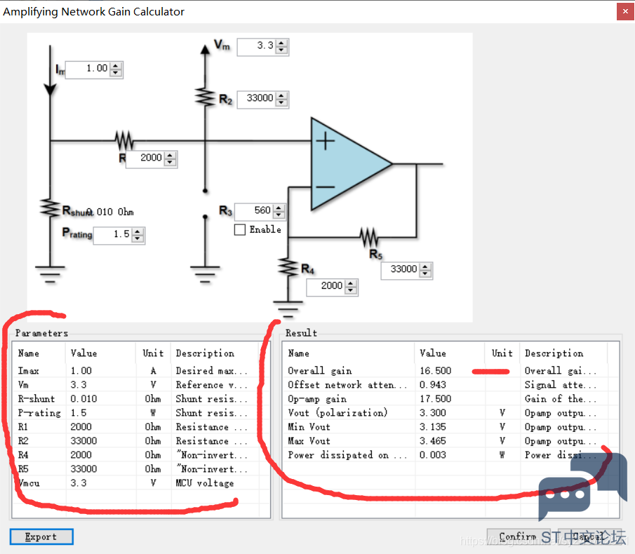

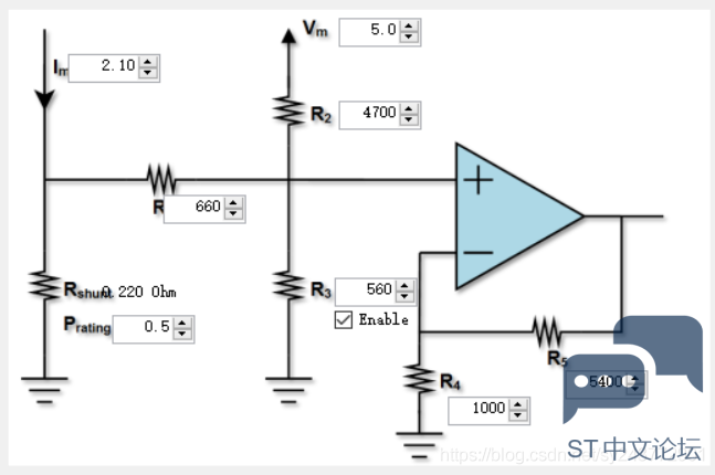

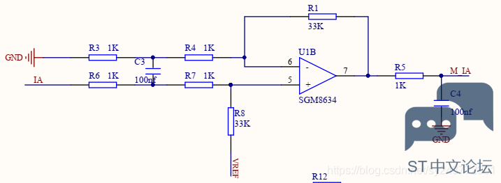

第一张图是我这个板子的电路,这个增益不用自己算,点击calculate ,然后把相应电阻参数填进去。
可以得到一个下面的计算结果:增益为16.5
Trise and Tnoise(两种滤波时间):这两种默认即可
