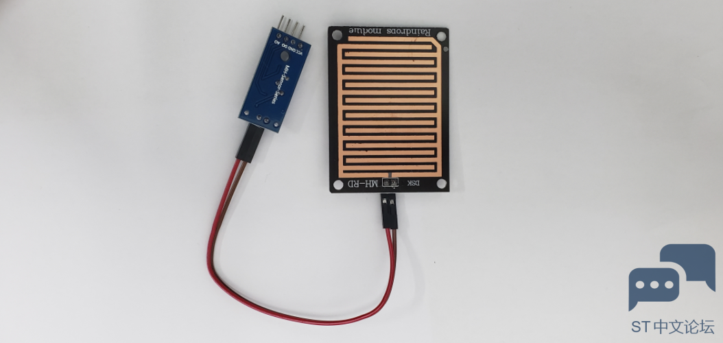

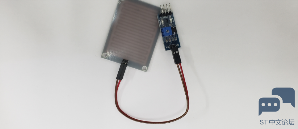

一、设备说明
/ o2 D+ W* \* y( c' s. R- b' f单片机:STM32f103zet6- b) h+ g. X0 p8 o: O
雨滴模块
6 D3 @, i7 x7 v1 }% b( { 1.png . ^7 m' P3 `2 a; x5 }2 n
; o6 g5 S$ v: O% x% v
, r8 K- A0 z' P7 b$ w" a9 A" f  ?3 _
+ I; K! h" t! ^
