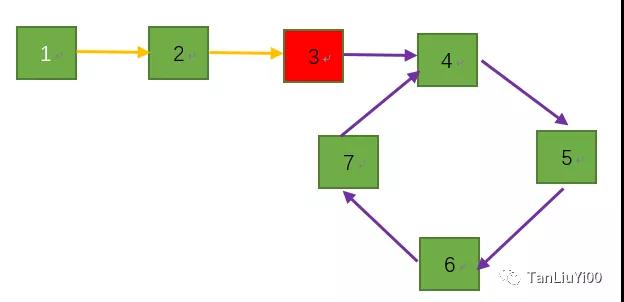

; B7 w" l8 a5 X环形链表1 a* o9 y+ b, H0 b; S
环形链表大致样子如下图所示:) o& r* q$ G# ?/ \' J  L8 X
7 y% y2 J) j; x* _- w* g( R3 g. l7 ?+ {; j% w9 Y& _5 t8 `# u/ @
. {# J5 r; m/ n3 ?% C

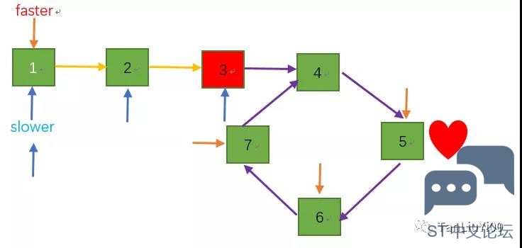

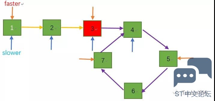

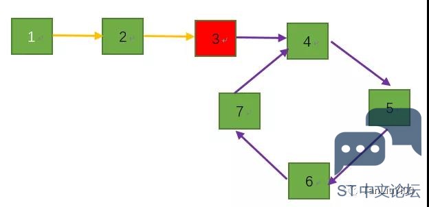

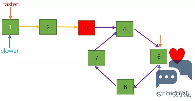

' |# F) x) F4 ]' n! B7 J9 l: F8 J. p     如下图示,快慢指针行走的轨迹如下:
( s& M4 f9 ^3 t8 Nfaster:1--->3--->5--->7- ?. ^/ j+ x9 X( s& A& _
slower:1--->2--->3--->43 u( V$ i/ [6 Y
: U. _0 ^. N, A1 I* Ufaster:7--->50 j. {& D6 o0 ?8 ^7 v8 ?
slower:4--->58 u6 @" ?; U9 N, w
当他们同时到达节点 5 时,完美相遇。

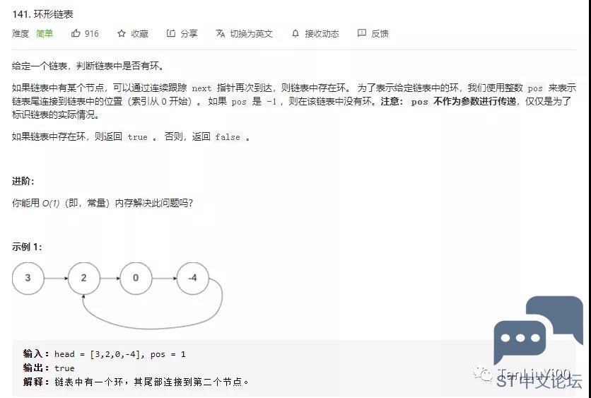

举栗1:判断链表是否有环: Z! z3 }( f; Z" z" L4 N2 ?
4.jpg / b- \& ~- Y# b
题目
8 ?& q8 w! Y- E2 o3 a0 d+ i
Show me the Code6 K1 W: m: y' t& z1 f5 o

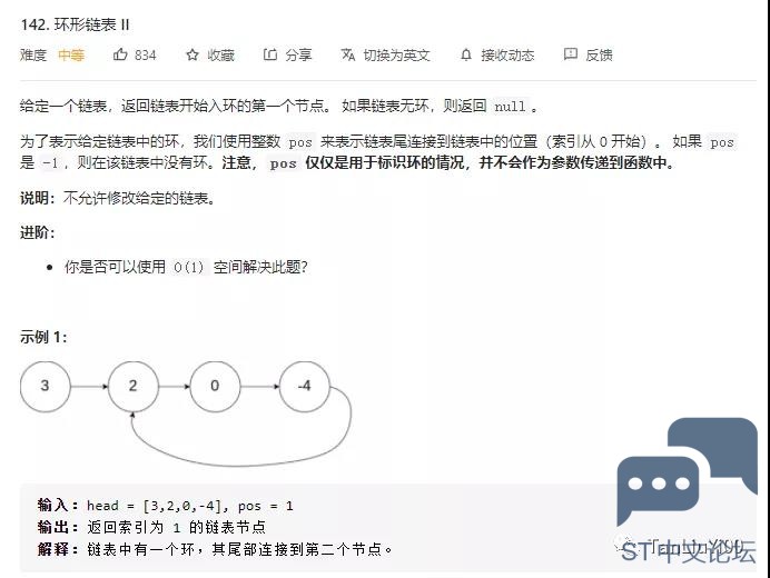

举例2:求入环的第一个节点
% V- d, }: t* K" s 5.jpg - _/ q; `# ~$ q+ @+ I
题目
& W3 k. w& X8 J8 n5 z4 g. q

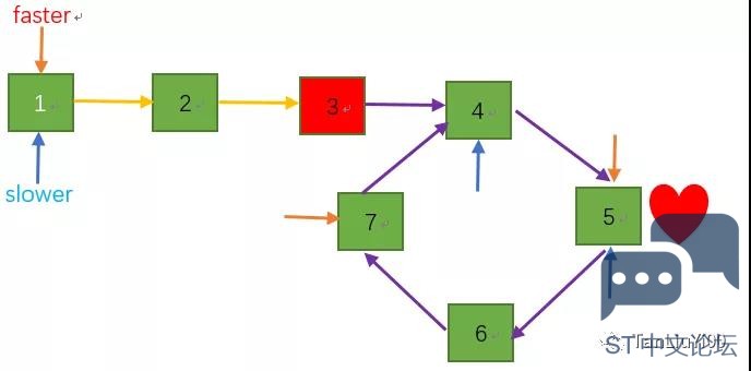

本题除了需要判断链表是否有环外,如果有环还要求入环的第一个节点,因此是上一个题目的升级版本,还是以快慢指针中举例的那个链表作为示例,下图将描述当链表有环的时候,如何求出入环的第一个节点,见下图示:" z, o- y7 U9 v4 |4 c* B" P
已判断链表有环
4 E" d  P7 w) r  h 7.jpg 2 z# p/ m0 ^* C
求入环的第一个节点, x# E  u7 v& z# U! u/ Y
让慢指针重新指向链表的头节点,并让快慢指针同时每次只走一步
* |4 K2 W, g4 F' `7 ?* B0 ~" T$ F7 Ifaster:5--->6--->7) n6 ]* T; \( H; w
slower:1--->2--->3
; x/ K' b, _9 v/ Y0 G 8.jpg ! A7 @: N! A" _1 L7 w. W

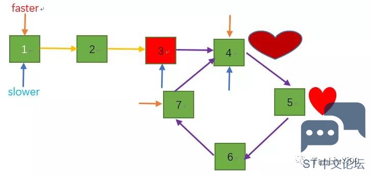

继续走
7 {6 }' R/ Z7 [faster:7--->4/ i* p8 s1 V0 a, A2 O; X! y
slower:3--->43 w8 C% F* N' F$ K% v- S- L* ~
当他们同时到达节点 4 时,再次完美相遇。
2 t+ x" X4 @/ H  [- q8 j 9.jpg 7 Q2 |2 i7 }  X6 F3 E6 H
% @$ D2 U# ^0 j1 a% Y6 t' w
' D7 c- n& B" p
8 a  D6 N) B8 a( Q* L7 i
" Z3 v8 Q6 i3 O: y! b& P
因此,由上面的图可知,当判断链表有环(快慢指针相遇)之后,再让快(或者慢)指针重新指向链表头节点,另外一个指针仍保持指向不变,然后让快/慢指针同时走,且每次只走一步,当他们再次相遇时,此时相遇的节点就是入环的第一个节点。, v8 B# i8 }4 m& ]8 K
