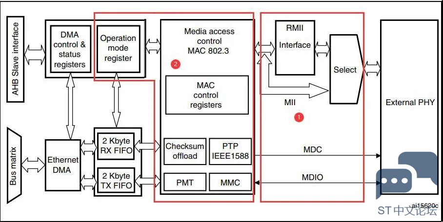

之前的文章主要介绍了STM32的ExternalPHY Intereface部分,《STM32网络电路设计》也就是下图区域1。
, P4 L0 A( X  t/ T! ^本文将重点讲解STM32的MAC控制器,也就是下图区域2。, h. ]. _. b; B  z! b2 ~4 p

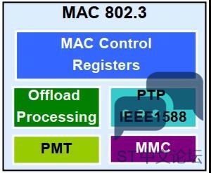

STM32的MAC控制器全称是:MediaAccess Control。7 X- E& e9 i' E& r+ C1 _  M5 N5 _) i
STM32F207的MAC控制器支持的模式
4 f) I$ F9 R  v9 S4 d符合IEEE        802.3 MAC& _* b, B4 K. q  {0 q; p
10/100Mbps网络
! Z. P$ q9 A% T8 z2 q& S3 D" w7 ?全双工和半双工通信* s. D: X9 W! @6 m2 Y5 u% M
和外部PHY的MII接口和RMII接口- {4 ]  b. B5 ^4 [- P
支持前导码和帧起始数据(SFD)插入或删除% B1 R- r" s  D; e8 q% e
支持IPv4的头部checksum校验和检查7 L8 G6 h& j0 Y' B
支持以太网唤醒/ K/ l. M0 O- \3 y) X. p
有效载荷检查
$ f1 R# H/ z7 {+ N- l# z, c, ]其实ST在设计MAC控制器时,设计了其他功能,PTP(IEEE1588)精确时间协议,MMC网络统计功能,这些功能并不常用,本人也没有接触,就不再讲解。

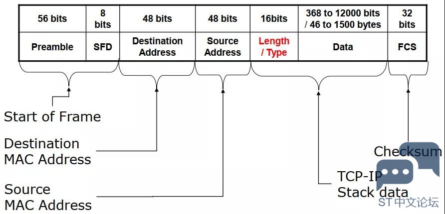

% B# b" C7 A+ }3 B# v对于上面说到的:支持前导码和帧起始数据(SFD)插入或删除。
7 |. {& e1 h& s& h之前的推文《以太网数据首部》中并没有说到前导码和帧起始数据(SFD)。一个以太网数据结构如下:
0 D$ M& k$ ^/ O6 e" k大多数网络设备都是支持前导码和帧起始数据(SFD)插入或删除。所以可以说,这是网络硬件设备在以太网帧前打包的数据。个人认为并不属于TCP/IP协议簇的内容。/ h$ m! E: k+ m: J9 E- Z

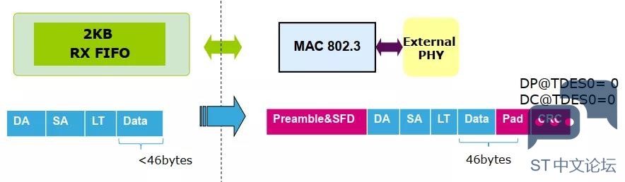

有效载荷检查其实是IP协议要求长度必须大于46个字节,不足时填充pad字节,具体细节请看《5000字“肝”了这篇IP协议》。2 s  C4 o8 H- }; D9 u/ X
当从应用程序接收的字节数低于60时(DA+SA+LT+Data),零被附加到发送帧以使数据长度正好为46字节,以满足最小数据字段的要求IEEE802.3要求。9 w# a$ }* x! e' g4 d
