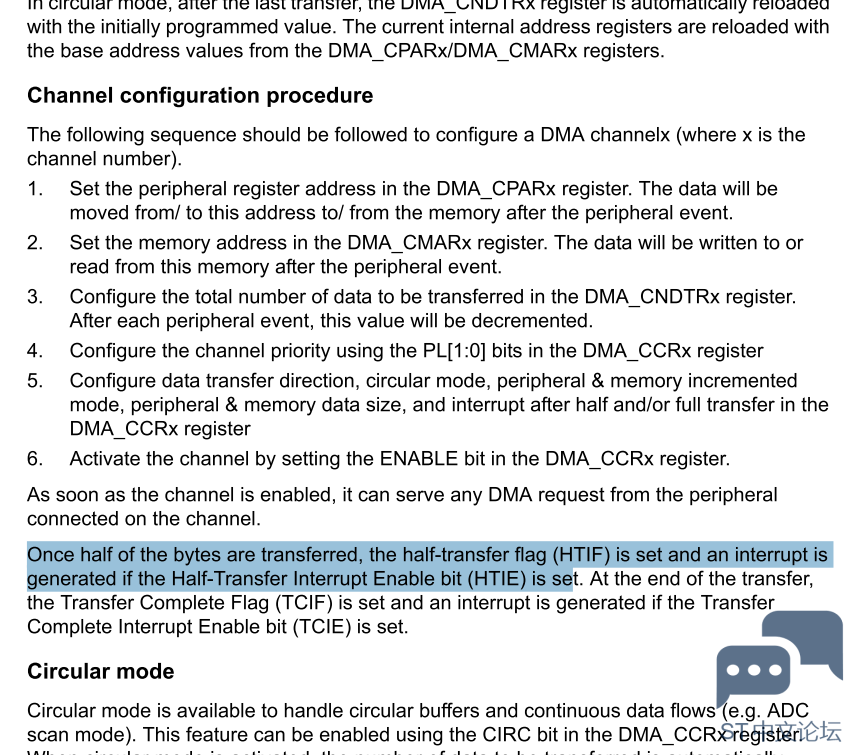

butterflyspring 回答时间:2021-7-28 14:27:30
建议调试检查一下DMA是否有结果,比如接收数据内容,接收数据个数等信息来判读DMA是否启动工作了。 通常容易忽略DMA配置内存增加模式这一项。 手册上有吧配置的程序介绍,一共6步,逐步对照或许比较容易发现问题
