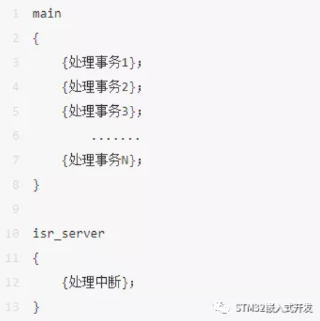

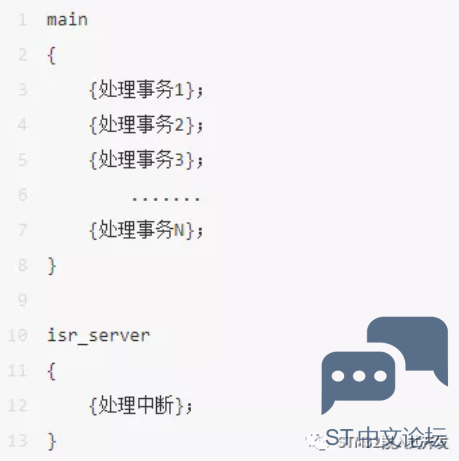

# b% ~+ J$ f' \: ~. y3 A一般的简单的嵌入式设备的编程思路是下面这样的:
$ q3 }( L) ?% s' Y( x' N3 M 1.png # O6 j0 ~/ G3 N8 _# f8 E7 K, O1 H
4 W0 e: ?5 k5 _0 ]4 _' h
% E. J# h$ t5 h; V+ n这是最常见的一种思路,对于简单的系统当然是够用了,但这样的系统实时性很差。
7 S- i% v( C* k$ a  U! o5 G' D6 h比如“事务1”如果是一个用户输入的检测,当用户输入时,如果程序正在处理事务1下面的那些事务,那么这次用户输入将失效,用户的体验是“这个按键不灵敏,这个机器很慢”,而我们如果把事务放到中断里去处理,虽然改善了实时性但会导致另外一个问题,有可能会引发中断丢失,这个后果有时候比“慢一点”更加严重和恶劣!) ^% t* j, R0 B  ]

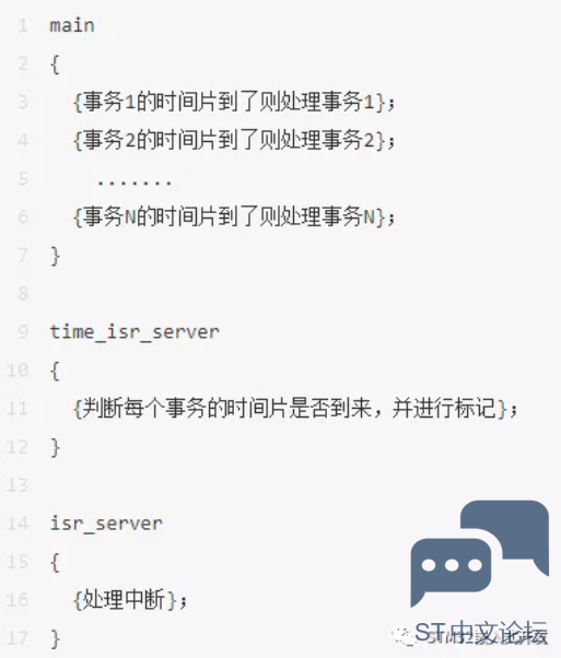

这时,我们可能需要改进我们的编程思路,一般我们会尝试采用“时间片”的方式。这时候编程会变成下面的方式:
" O3 X1 f' x. h& ?
# @% j; W- E- z8 U
' w& R/ `0 Y: W- V# l可以看到,这种改进后的思路,使得事务的执行时间得到控制,事务只在自己的时间片到来后,才会去执行。但这种方式仍然不能彻底解决“实时性”的问题,因为某个事务的时间片到来后,也不能立即就执行,必须等到当前事务的时间片用完,并且后面的事务时间片没到来,才有机会获得“执行时间”。       * E7 l( N7 S$ y
5 s; d7 R8 q2 v1 ]& f) A: S; R
1 V5 h3 D1 k! P5 c3 e2 L7 h% g
这时候我们需要继续改进思路,为了使得某个事务的时间片到来后能立即执行,我们需要在时钟中断里判断完时间片后,改变程序的返回位置,让程序不返回到刚刚被打断的位置,而从最新获得了时间片的事务处开始执行,这样就彻底解决了事务的实时问题。
