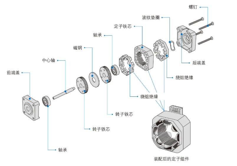

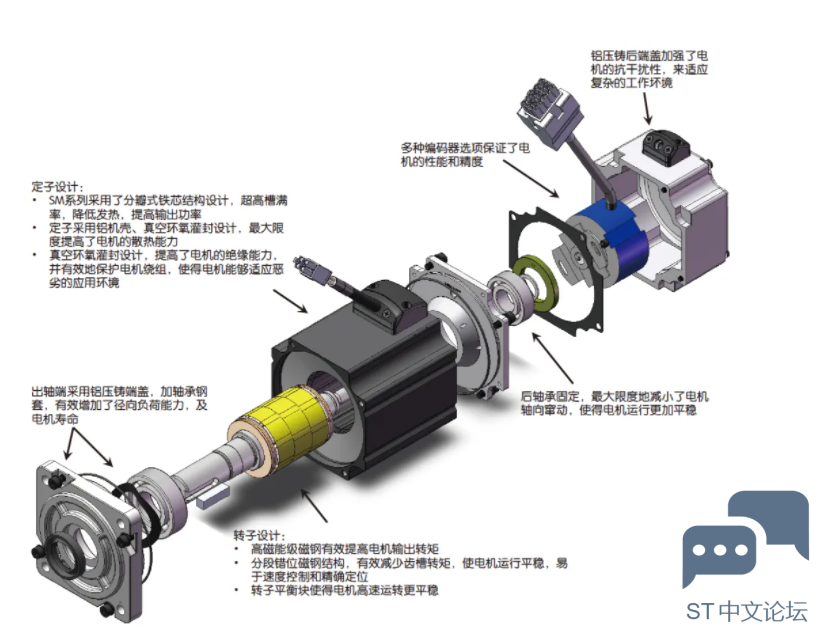

• 基本结构

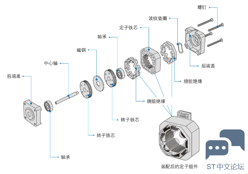

步进电机结构图(图片来源:鸣志公司)
伺服电机结构图(图片来源:鸣志公司)
