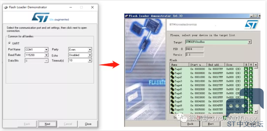

( T( d$ `: g2 p4 U* c* j6 WISP 是指可以在板级上进行编程,也就是不用拆芯片下来,写的是整个程序,一般是通过 ISP 接口线来写。! [+ D( v# B5 w' L% v  P# Y: `8 f0 \
2 i* c" |( ?  B) W8 n2 r
% l& R9 ~8 {/ \$ {  s/ y; w支持ISP的芯片一般在芯片内部固化了一段(用ISP升级的)boot程序。' @0 I: [  ~2 z5 d8 A' _
9 z# P7 f* p) z' W- X
2 H9 X; |" G" T- C  p! ^  c+ {+ B# A比如:使用STC-ISP对STC芯片编程,利用Flash loader对STM32编程等。6 G% p9 J2 m6 n* N4 c
1.png 7 s; q' X/ g" o

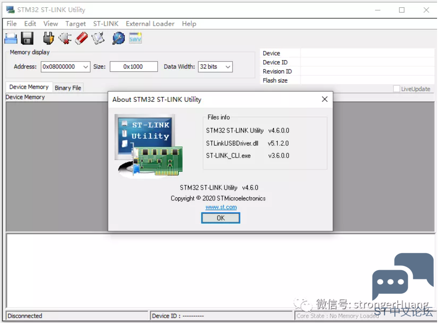

ICP编程方式网上各有说法,从字面含义(在电路)来说,所有处于编程的芯片都需要上电,都处于电路中。不严格来说利用J-Link、ST-Link、e-Link32等工具进行编程也属于在电路编程(ICP)。
