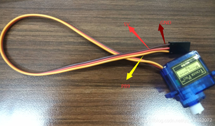

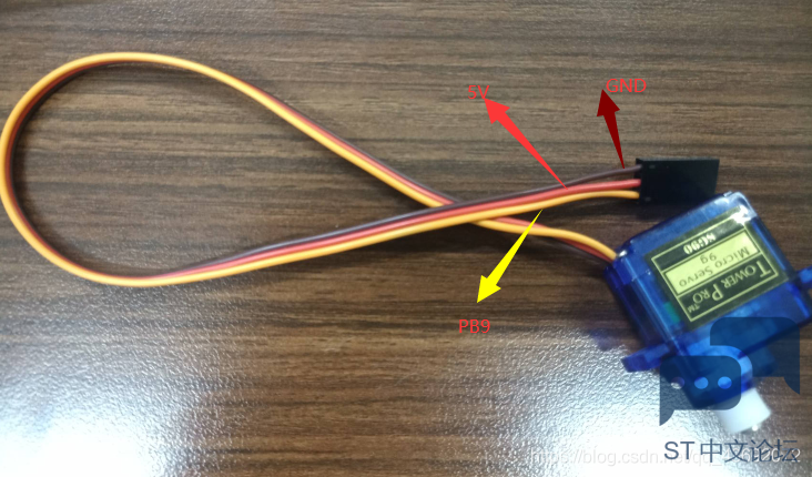

9 B1 ?  ]2 C# ]2.接线方法0 u& `6 M, F; w! M6 A+ K# v5 k
主要是SG90舵机的三根线,我使用的这款舵机红线接5V(3.3V带不动舵机),棕色接GND,黄色线接开发板的PC6." L% _. x; T5 T
