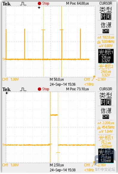

  示波器的观察结果:+ n# F9 _$ y5 p- ~( J
1.png 5 h) Y* o2 T1 ~1 n* E
/ d) |/ e# J, A: _: k' e, L& }
. \5 J" f) {& X; T$ M" D    可见Delay_us(100),执行了大概102us,而Delay_us(1)执行了2.2us。
# \# \9 A! j3 o. P$ V
2 w% A7 d. i$ |; W

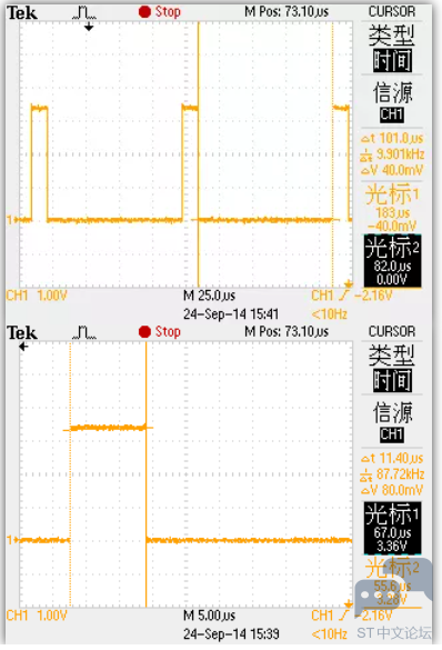

    示波器的观察结果:
# e7 t/ I$ D/ W- u1 `& y( y- S* x
% G' c& T, s5 r$ J6 F3 [
    可见Delay_us(100),执行了大概101us,而Delay_us(10)执行了11.4us。
4 }- j, R! [% u# ?; }, [7 i6 `' P  `7 }3 m  i& o4 W. s" J
4 ^- _9 s7 q4 B* C: n' w
    结论:此延时函数基本上还是可靠的。" m9 g* R  y2 K0 u3 j! ~4 l5 g* U7 ~

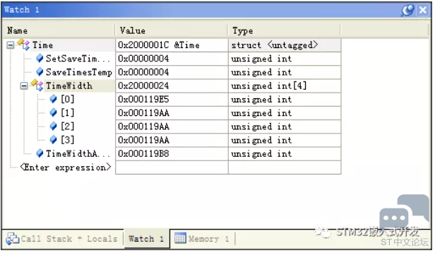

    在main函数中检验Delay_us的执行时间:: y# a0 x; @. U9 n4 A% j

    怎么去看检测结果呢?用调试的办法,打开调试界面后,将Time变量添加到Watch一栏中。然后全速运行程序,既可以看到Time中保存变量的变化情况,其中TimeWidthAvrage就是最终的结果。' o" u( S( F# x$ H
9 ~& w' {. f) c9 r* M8 V4 N3 \- d1 R
4 h8 J: ~, J. O5 V. D, _7 ~
  s' I7 S- z- S# \* h2 H+ v/ q    可以看到TimeWidthAvrage的值等于0x119B8,十进制数对应72120,滴答定时器的一个滴答为1/72M(s),所以Delay_us(1000)的执行时间就是72120*1/72M (s) = 0.001001s,也就是1ms。验证成功。
! C3 r8 M7 Z/ S( Y! P! }: @* b1 E2 w& H4 ?2 O
9 O+ s/ D4 f5 N8 [" ?    备注:定时器方法输出检测结果有待改善,你可以把得到的TimeWidthAvrage转换成时间(以us、ms、s)为单位,然后通过串口打印出来,不过这部分工作对于经常使用调试的人员来说也可有可无。
