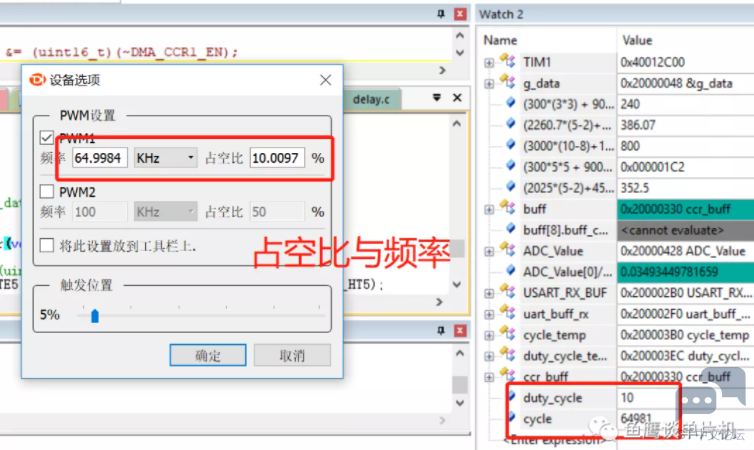

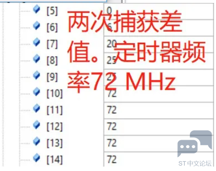

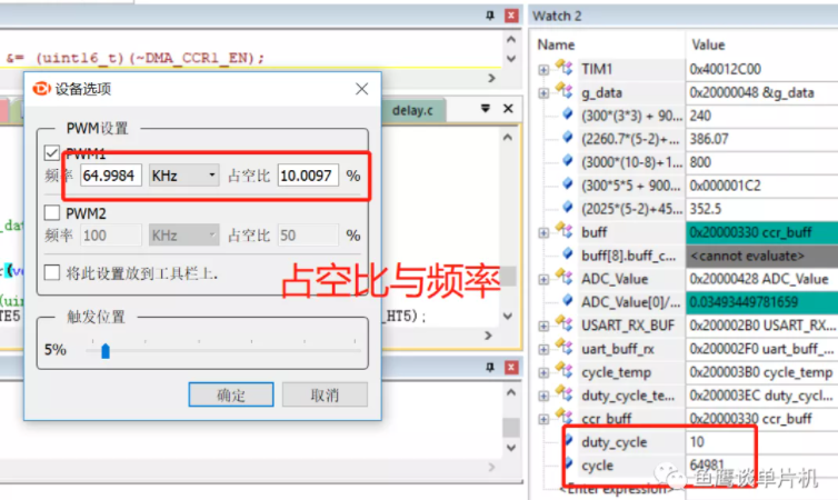

) y6 I$ u4 Z& Y& a3 k( F左边用逻辑分析仪设置的输出参数,右边通过捕获程序捕获的结果。; s$ }+ l3 V2 g3 s- J
STM32F103,主频 72 Mhz,定时器时钟频率 72 MHz。 + b$ [/ I: u" |. y1 T/ K

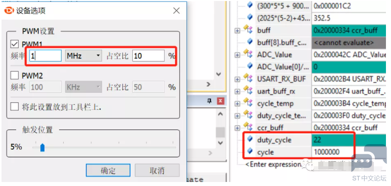

我们从上图可以知道,即使输入 PWM 频率高达 1 Mhz,我们的程序还是将其准确测量出来了。& P! w" [% L( X" S5 b0 y$ `% P# [/ S
/ l6 G/ u( X* `当然在占空比计算方面,因为定时器频率自身的原因,计算的并不精确,和实际的误差比较大,不过在这么高的频率下,只是 10% 的误差,我认为还是可以接受的。, S: f" A2 d- m2 a4 G

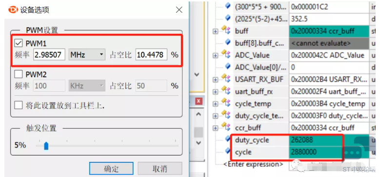

6 }+ B& q2 f3 e3 M3 \6 Y& e- y而频率达到 3 MHz 时,频率比较接近(4 % 误差),但是占空比已经出现了很大误差,已经不可用了(可能计算有点问题)。

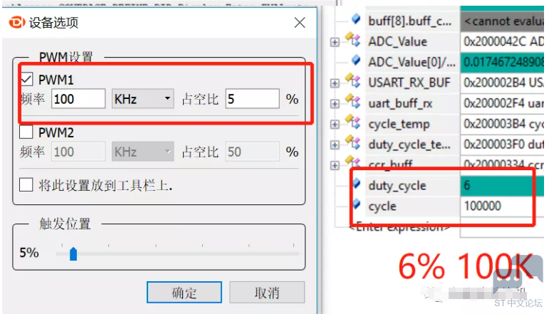

- f5 _5 |$ x" b3 ^8 [5 k100 K,占空比 5 % 的情况下,频率测量误差 0%,占空比误差 1%!!!/ [9 i% W# d0 C8 l
