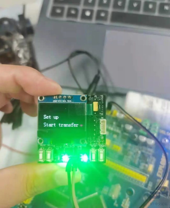

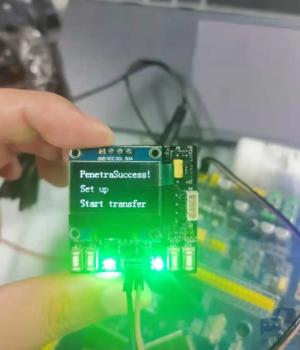

作品展示

原理图介绍" v& N  m' R0 g1 u
原理图不复杂,基本上是一个最小系统,简单来介绍一下。8 R# ~9 m+ g- Y
6 J$ @6 ^- w2 O9 V; a

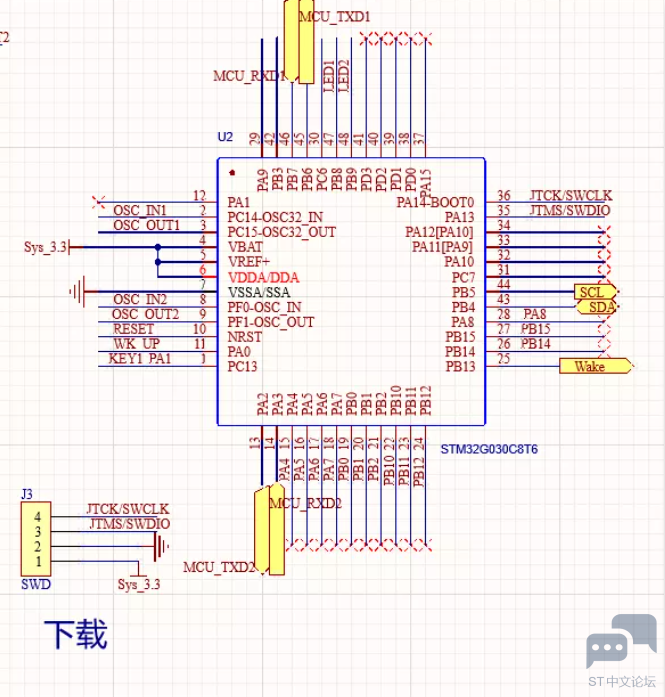

. V8 H. t: W/ l6 L- ^6 Z主芯片,采用SWD下载模式,接线较少,调试方便
% Z2 A' ]) E4 k3 K$ C: h8 M4 @
+ x; D6 _) _2 v" {STMG030价格可以说是一股清流啊,立创商城16块不到,DIY还是可以的1 `+ \& I$ c0 I. Q' Y7 p3 c
' j* P! w; x+ f1 C8 i
主流超值系列Arm Cortex-M0+ MCU,具有64 KB Flash存储器、8 KB RAM、64 MHz CPU、2x USART、定时器、ADC和通信接口,2-3.6V供电电压' `7 j" R2 ~  Z9 Y: h9 r6 F6 }
; R8 a/ P' G+ Y) a4 Q: ?: Z1 P晶体,有两个,一个单片机外部高速时钟,一个32768时钟,可用于RTC时钟源图片2 N1 d& S+ y2 R, M* Q7 l( A5 Z) [
5 a( V4 x' K. U- M" |% _* n5 p' ~

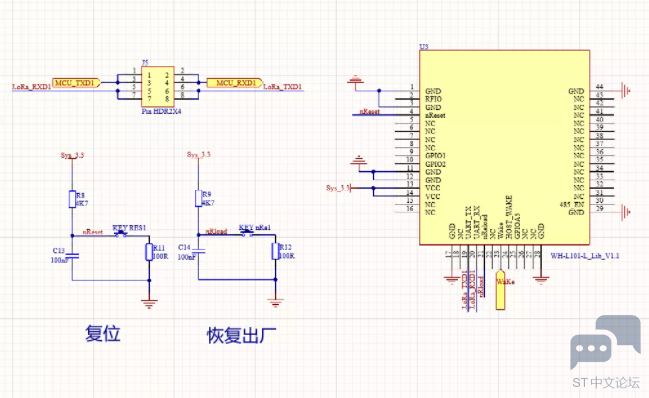

复位电路、电源指示灯、用户LED灯图片% p0 z" o* [) z, D3 S! ^- j

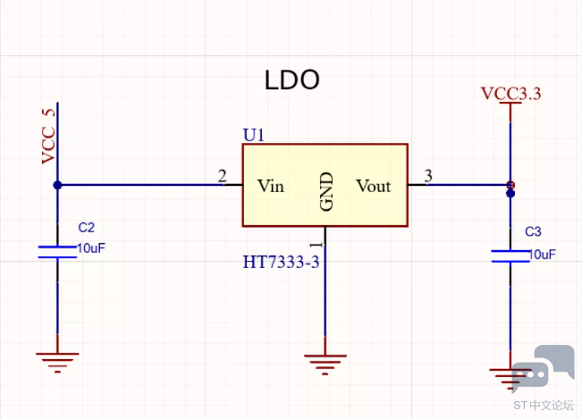

  g+ C0 k3 s  |+ JLDO降压
' D8 w% ^7 N1 y" U7 O! V
/ l2 F" j. V1 d2 XHT75xx-2 系列是一组 CMOS 技术实现的三端低功耗高电压稳压器。输出电流为100mA 且允许的输入电压可高达 30V。具有几个固定的输出电压,范围从 2.1V 到12.0V。 CMOS 技术可确保其具有低压降和低静态电流的特性。此设计才用的是固定3.3V输出。! Z1 b% y# }3 A) y$ q# m
$ I3 R5 p3 I2 H" X+ O" g

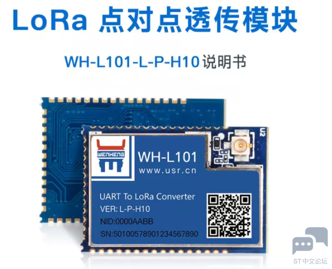

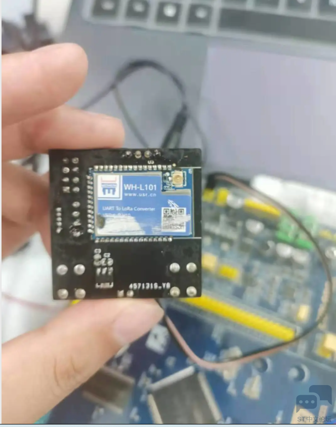

Lora模组
