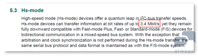

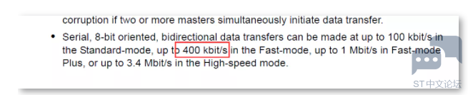

4 Z$ @% t) I5 G( h2 T: h5 XI2C串行总线一般有两根信号线,一根是双向的数据线SDA,另一根是时钟线SCL。所有接到I2C总线设备上的串行数据SDA都接到总线的SDA上,各设备的时钟线SCL接到总线的SCL上。速率最高400Kbit/s。) ^' C0 {5 M% r: N. ^' G3 f0 C/ V4 L
' Y; F* f( u( j$ v0 S
在1998年的修订中增加了高速模式,速率高达3.4Mbit/s。(这里不讲,只说快速模式)。
+ x# F' _+ d+ {0 H; G! }

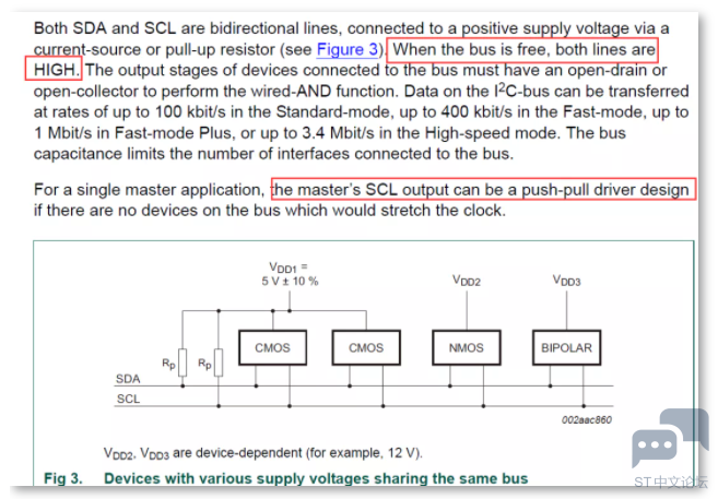

. }: i! E9 U( C- _8 S. K2 A# ~2.1 SDA和SCL信号
3 y7 Y' r+ c) g
( ]2 b# O  L* i1 x! X" U( I
连接到总线的器件输出级必须是漏极开路或集电极开路才能执行线与的功能,当总线空
/ g$ E9 J# _, }0 r" y
& W6 e" @3 c5 [+ V) Y& N闲时这两条线路都是高电平。SDA 和SCL 都是双向线路都通过一个电流源或上拉电阻连接到正的电源电压。一般情况下我们都采用上拉电阻的方式1 ]- b5 x$ {( p0 |
3 [' S9 l$ I" ~% q

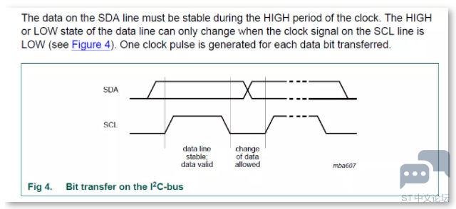

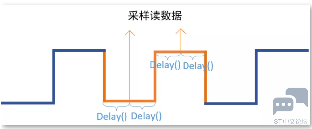

2.2 数据有效性图片
; r9 L9 @$ [0 a6 o( |
5 Z) k8 \3 W( p! [4 J% q在SCL高电平的时候采样,也就是有效。低电平的时候切换数据7 b! C4 H. w0 f- J0 ]

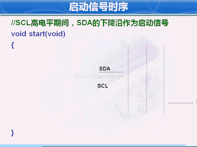

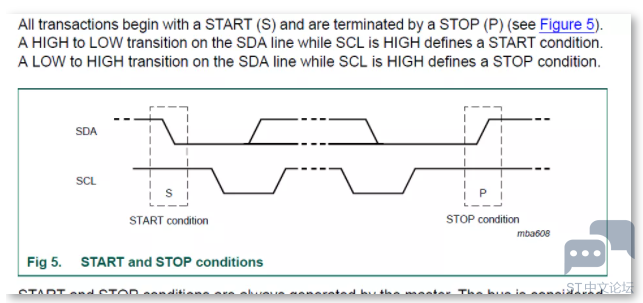

! G; C9 i/ e0 S- L2.3 开始和结束信号图片3 L& \* Q0 u4 v/ G3 Z. a! a, m

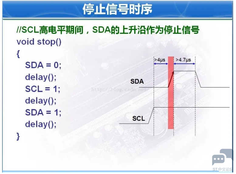

起始条件:SCL线是高电平时,SDA线从高电平向低电平切换。
& h# D# `  L) D7 m/ J; j: A$ l& S' }# O4 O7 W
停止条件:SCL线是高电平时,SDA线从低电平向高电平切换。
8 Q* z0 Q3 `2 p7 X# y
3 r4 A8 y" l  X$ E( \

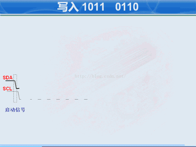

动画展示启动信号图片- ?2 i4 O. Z( l) A
/ ?1 o+ n) Y; e2 ~
代码实现
: A9 I; ^& P% W- `) Y3 Q* R" x+ N& _
  1. void I2C_Start(void)
    8 f; C5 m4 o- m/ ~" M; ]; Z: p
  2. {5 _$ X- o6 }; S0 G- S
  3.   //IO输出- Z. |) _/ d* I% L
  4.   SDA_OUT(); 3 J9 N: k3 u( b$ D4 P- X5 E" f' i! |
  5.   SCL_OUT(); : R* X3 @) N6 H8 u( y
  6.   I2C_DELAY();2 q7 e: D7 }1 V; \# L, N
  7.   //IO置高
    . h% A  `* X1 H! r. H5 J
  8.   SDA_SET();  5 ~2 a5 G6 K7 ?' e7 K7 r, c
  9.   SCL_SET();
    $ N& Q5 p3 _3 l: `) y& Y2 k
  10.   //延时+ C4 t1 ~! ~+ \3 ?) Y5 K
  11.   I2C_DELAY();  ' F, e- ?$ \  Y
  12.   //为低/ y% f" w% [) i  V* P# m' g' B
  13.   SDA_CLR();8 {' {* q) A! T$ v6 h
  14.   I2C_DELAY();
    9 R) Y! z# V' q" V" H8 u
  15.   I2C_DELAY();
    5 `) @$ h5 M/ G9 u  Q
  16.   SCL_CLR();
    & _- }) k$ J3 X6 a6 T! s5 }& o7 T
  17. }
结束信号时类似的方式(不是动图)图片) [1 j; x; l3 ]9 x
, l# G% n+ v9 S% y
代码实现
9 m  d+ _5 \# p! N4 P: P0 {
  1. void I2C_Stop(void): c/ _: b5 y  J! M% y0 L! [
  2. {# ~; v- k  q4 ~
  3.   //IO输出" t  S+ x$ [% v( {# O
  4.   SDA_OUT(); $ ^# T5 N$ b. C' D
  5.   SCL_OUT();7 h3 h2 c1 ?) i# w; @. O
  6.   //IO置0
    - s1 C1 @( Z% c6 S+ i
  7.   SDA_CLR();
    6 v  a4 W; k2 ^4 u3 U7 L
  8.   SCL_CLR(); 4 N/ v/ {8 N+ h, t7 ?* F
  9.   I2C_DELAY();
    7 ]  Q# T5 {9 U
  10.   SCL_SET();
    * T5 W1 L& l5 f" O
  11.   //延时3 }9 k2 K; _$ ^# M
  12.   I2C_DELAY();
    8 }9 S' i! Q/ `
  13.   I2C_DELAY();+ I9 P0 i/ s; q, G, ?1 H. V3 m
  14.   I2C_DELAY();
    4 E$ [; M4 [9 N) U* ?
  15.   //SDA置1
    ) _9 b- V1 J1 W
  16.   SDA_SET();
    8 h1 P2 `- J+ b
  17.   I2C_DELAY();  i4 M, ^& t1 d3 R
  18.   I2C_DELAY();! e' O& z6 }  C! B1 w# q
  19. }
2.4 字节格式图片

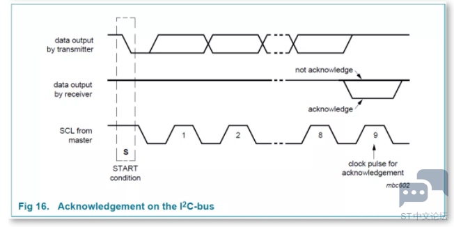

4 v+ r9 h0 U* v' L! I( d3 N; NSDA数据线上的每个字节必须是8位,每次传输的字节数量没有限制。每个字节后必须跟一个响应位(ACK)。首先传输的数据是最高位(MSB),SDA上的数据必须在SCL高电平周期时保持稳定,数据的高低电平翻转变化发生在SCL低电平时期。1 ]7 \5 @8 A, |6 m' {
- f' b6 O$ X( Y' J. ^- m
  B+ Y+ S6 N2 D/ D0 y! x% O& \每一个字节后面跟着一个ACK,有ACK就可以继续写或读。NACK,就停止9 r; F  _, L0 z4 Q* o+ h# u# J' |
2 R5 P! m7 G7 m  v( j& b* {% P
ACK:主机释放总线,传输完字节最后1位后的SCL的高电处,从机拉低电平。6 x$ f2 G0 X. h$ S/ q, v5 t
* p) a# Q5 w( l0 o" d5 I3 I& y
NACK:主机释放总线,传输完字节最后1位后的SCL的高电处,从机无响应,总线为高电平。# e( T$ {, A: T3 Z0 u9 ]% \2 Q

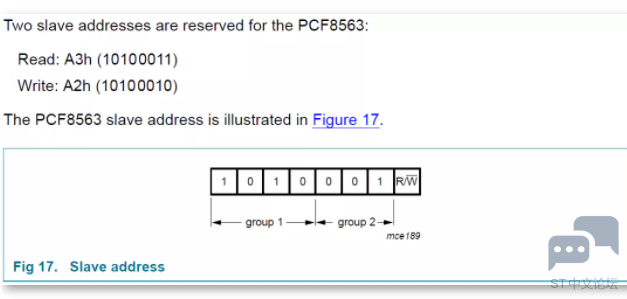

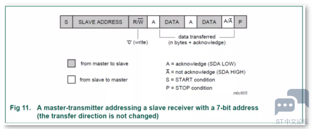

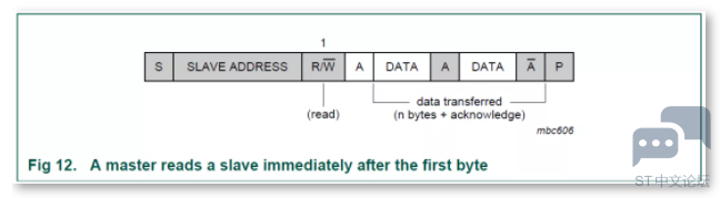

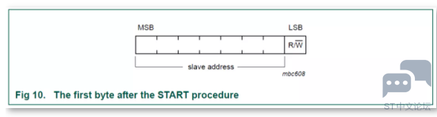

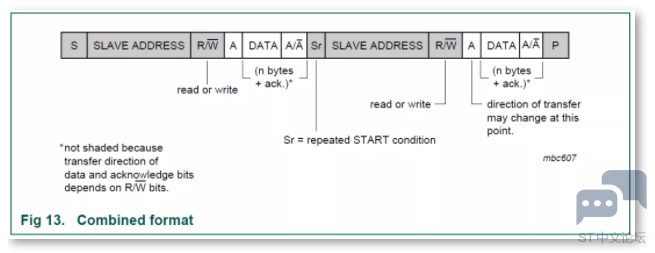

2.5 从机地址和读写位图片

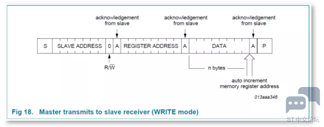

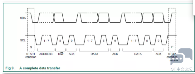

7 ~# E$ f6 l5 P  B. H  ^开始信号—>地址—>读写位—>ACK—>数据—>ACK.............—>停止位
" \: |4 c0 \; e  T0 S1 W4 R" u
& O6 D- Y; J$ z/ S+ c  w; o
这里只说7位地址,前7位为地址,最后一位为读写位,1表示读操作,0表示写操作
1 z$ O* I# p) O. k* ?
. p: Y0 B; `5 E4 W
主机发给从机数据,也就是写,没有数据转向时" ]2 J, ?7 C; `8 P0 S" Q
7 `& a* U7 @4 [- u8 o6 o+ K主机立即读从机数据,从第一个字节9 [) ~% K  V3 U1 I7 C
0 l# P! ~2 b0 c" D) v( G
/ o* [) F1 J0 u( H$ A(Combined)综合数据格式
& M2 D* B* `# k9 o: V

从上面,我们得知最高速为400Kbit/s。我们设计300Kbit/s。
) {8 D( `2 K3 J2 n" m9 W6 ~# e
) \. s2 h: R6 N/ K1 Z
速率300Kbit/s,对应周期1/300ms=10/3us≈3us,4分频就是3/4us。+ `9 M$ I8 g6 `6 f
5 x4 h, [: o) t1 r
我们使用的延时是,1/120MHZ*3*30 =3/4us
; c* D) r/ |  V, e' t1 J+ m1 E6 R0 i  V7 v2 O0 A& B
也就是频率是300Kbit/s( L8 t- X6 `/ G
# b9 K# e) B) P7 U0 ^5 O% r和SPI类似,时钟下降沿时,数据转换,时钟上升沿时,采样数据。也就是时钟高电平数据有效。3 m) `, Y; Q. t

4、PCF8536$ N6 @: x$ U% x3 g, R5 y8 P
2 G2 ?/ }0 ^( q7 z
% L. N; }+ l! I1 x: r$ h4.1 Acknowledge
5 \; t. i& l& n6 x# Z
  A) l/ W* P5 }这个地方能看到关于2.4节关于ACK和NACk的说明图片。
/ M, g3 u/ f, b- m6 e( ^9 N2 h% x
' _$ a# f" c2 K6 u4.2 Addressing$ R. g6 A/ j7 V2 u: W  [* f
6 o/ ]5 ?# U. M6 |% R- f2 V8 R这里直接给出读地址和写地址,也就是最后一位的区别图片$ q' V: I/ n! K% G; e/ o
9 n7 T* Q9 `5 {' g% H+ V
4.3 读写时序
2 \' ~; ^, @. M9 v$ K' I: P9 F) s4 e9 }4 @# U6 T% r
其实就是按照IIC协议的
& X7 N( H% Z" r, `  f  [- A$ j! n" Y* m0 y, l3 r3 l- X

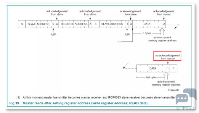

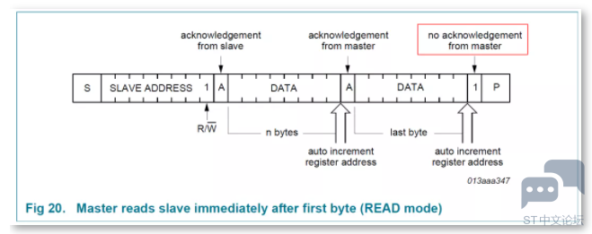

读指定器件的指定寄存器图片( l$ c6 c8 R$ Y% E
/ F& Z* Z5 f+ A( I, M5 ]/ Q( x主机设置完寄存器地址之后,再去读写2 w; B8 U' v+ e7 T
' H2 V" k4 y$ u! I' L) g注意:读取多个字节,最后一个字节的回包应该是NACK图片5 T$ m# Y+ N  u9 G2 U
* y- E) l3 v3 k4 _% t" S* k主机立即从机第一个字节读取, W) I4 m2 E9 ?  c% I
6 q# `; l5 r) b3 {3 G- m! J2 y& S
注意:读取多个字节,最后一个字节的回包应该是NACK图片9 b5 @. t( E- y! I( p
4 L  d" P  L5 P, L0 K( G& P
