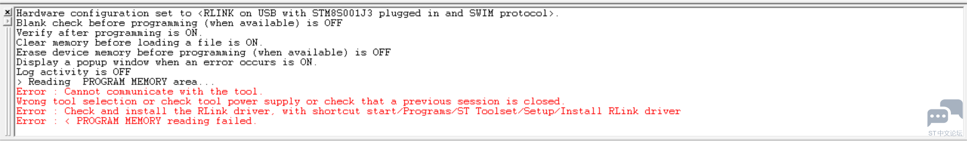

STM8S001J3使用STVP不能烧录读取
Sakura丶Yea 提问时间:2021-8-27 14:03 /
STVP报错如图,接线应该没问题,驱动也有。芯片是新的,应该不存在SWIM脚被占用。
