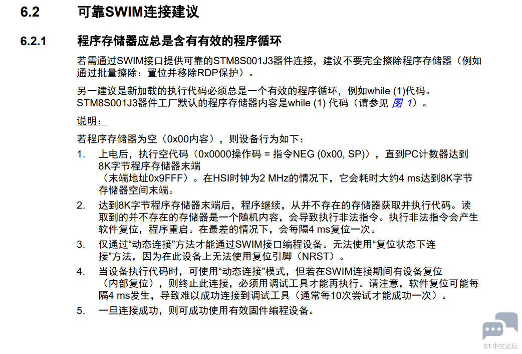

最近在解决STM8S001J3烧录的问题,看到了官方手册中的描述,不明白这里的“动态连接”是什么意思。

目前还没发现哪个个文档有详细介绍,如果有小伙伴们见到了可以分享一下。
不过从协议中看,就是一个同步时序,其他型号是在复位后发出这个时序,那么001因为没有引出复位脚,很有可能动态发出几次同步时序,完成同步连接。 之前烧录没有感觉太大的区别,连接速度很快。
不过要注意的是,上电后不雅急于改变SWIM的IO口状态或进入低功耗,如果有这种需要的应用最好延时一段时间再进入,否则烧录后再连接上就很难了。
