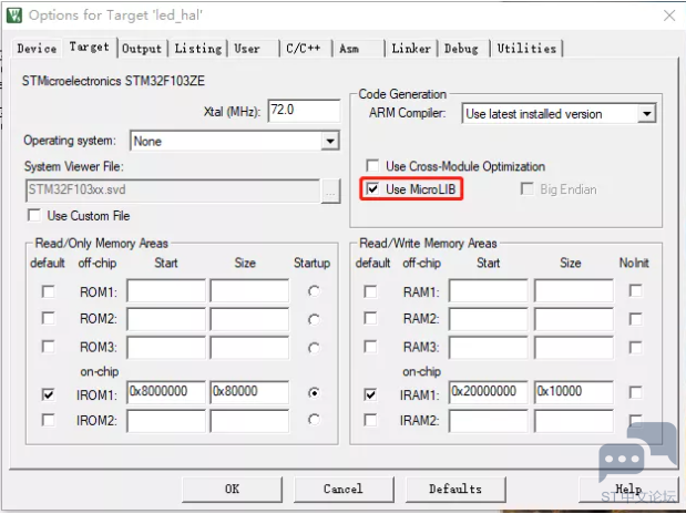

    因为使用微库的话,不会使用半主机模式。9 S+ j" W. F& B8 @+ j, ?8 w2 J
    如下图,在点开MDK软件的魔术棒,勾选Target选项卡中的“Use MicroLIB”。这样就可以使用printf()函数,通过USART输出数据到电脑串口助手。
