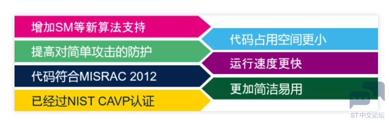

加解密算法是实现信息安全设计的重要工具,在安全启动,安全通信等多个场景都会用到,STM32一直以来都提供支持全系列的算法库软件包X-CUBE-CRYPTOLIB,今年STM32对其加解密算法库又做了进一步的改进升级,发布了V4版本,这个版本的主要亮点有哪些?6 C( ^+ |( l& U% z9 S' l2 W
接下来我们具体看一下V4版本的加解密库有哪些新变化。

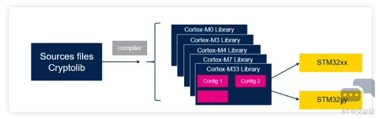

软件包内容
新的软件包架构( O5 {; x9 W% X" F* R
4 D* [5 P$ y' f
新版本采用了新的软件包架构
" n( s1 y- \# F& J+ ^
0 @/ [# g9 j$ s1 X0 N5 v
- j$ `( B5 P3 G4 N" n
加解密库仅按照内核提供(每个内核对应一个加解密库)
) [; S- O- R4 p  R加解密库不再按照STM32系列分别提供. ]% g1 ]8 I6 c# j
加解密库不再区分编译器和优化方式(Speed、Size、FPU)

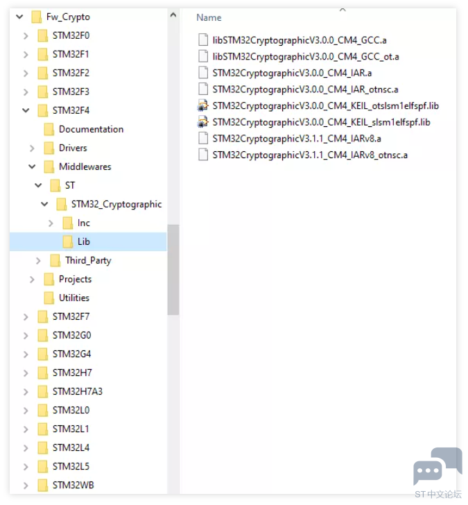

V4的目录结构 vs. V3的目录结构3 K* T# }8 K( H( ?
: @) r& \, v- L: y/ X8 y
V3软件包的目录结构是每一个STM32系列对应一个单独的目录; l% W$ f3 L; s6 X, ?9 O
( L6 b& T6 b% E3 P
9 k" k- \3 L! j9 M' l8 _每个芯片系列都有对应的Middleware目录, 里面包含加解密库
' ]" T4 E& j9 A4 ~- t! q5 H' a; j加解密库有多个库文件,分别针对不同编译器以及不同的优化选项
; @- G! ~3 c/ f( }( A% r' O参考例程工程同样也在每个STM32系列子目录的Projects目录中。

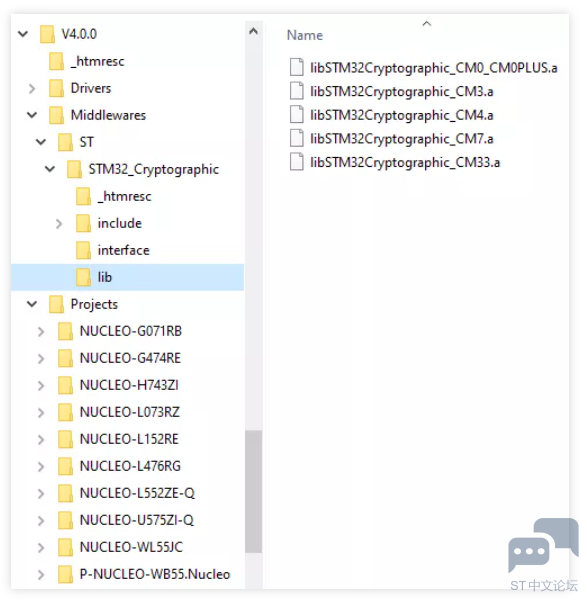

V4的目录结构则完全兼容Cube/X-Cube软件包(STM32Cubexx / X-Cube-xxx)架构,方便与Cube/X-Cube包进行集成。
: {! D% u* m2 h5 F8 A7 l! @7 \1 X" c+ v' R5 p+ `' Z: J" K. N
+ m' N9 k4 Q; G2 R2 i/ \" ~/ G% b8 nV4中包含加解密库的Middleware文件夹直接在顶层目录4 }0 K  ]: r) @8 Z  T
lib目录下的库文件不针对每个STM32系列,也不再区分不同的编译器和优化方式$ k  X. a! ^5 {0 f6 ?9 V* m9 Z) x
加解密库文件按照Cortex内核版本,每个内核提供一个统一的库文件5 ~* R8 j/ \, k1 F, Q" M
同一个库文件可以适用于各种编译器(AEABI兼容)
$ f3 d6 F2 S+ `对于不同优化选项的选择可以在链接阶段进行配置
! y: ?4 B, D  j" }3 D
V4的参考例程则类似Cube/X-Cube包的结构,在Projects目录下的各个系列的子目录中提供。/ l* p* @3 R; n. Y

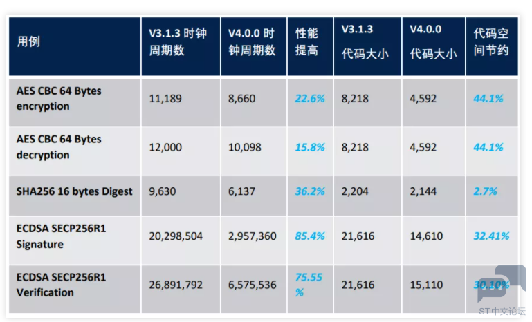

更小代码+更高性能  i! Z4 Q4 q# z" i; F7 M7 e
$ ]8 v5 R0 S$ t; ~3 g( d. ?V4的加解密库在优化方面做了很多提升。以STM32G4为例,我们可以用下表对比一下使用CryptoLib V3.1.3和V4.0.0版本,选择最高性能配置时的运算速度比较。可以看到,无论是对称算法,散列算法还是非对称算法,V4在性能上都有了很大提升,同时加解密库的代码量比V3还要更小。3 P( i$ y9 `; P9 @& d0 X8 g

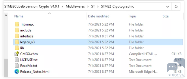

从V3到V4的快速切换
6 Y8 @, X2 W- D* f  f# i: h1 m
2 \4 m7 M9 t5 I7 q# k2 Z$ [
, t* B7 T$ X" D# `% S, W3 h
/ z" B0 c+ Q  S+ |
8 ^! G: i. A0 y9 h4 J
在V4的软件包中,还提供了一个wrapper实现,帮助以前V3的使用者快速切换到V4的,这个wrapper允许应用继续沿用V3 API但使用V4的库。当然,这种用法虽然快速切换到V4,但却不能最大化地利用V4的新优点,不是推荐用法,仅仅作为快速切换的目的使用。) G0 u2 _) A9 M. ?

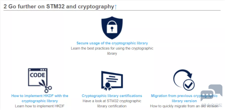

文档
, ^7 _9 |, @. G4 N- x2 _" j2 |2 P所有Cryptolib V4相关的文档都通过STM32 MCU Wiki以网页形式提供,不再提供单独的UM和其他文档:https://wiki.st.com/stm32mcu/wiki/Category:Cryptographic_library
* F# P4 r4 q/ ~1 v3 [, n7 W# t* k8 v! |
) H; n' k  }  N% L. L7 H! Z内容包括# }- G* G7 d1 }9 l' w+ [$ U
, A  |3 R7 o: ?% N+ R, o* F
3 T8 G4 Y! Y5 x8 C- h
加解密库简介、使用指南、密码学算法的基础知识
) r4 ^  _4 ]3 M
如何安全地使用加解密库、如何实现HKDF、加解密库认证信息、如何迁移到新版加解密库

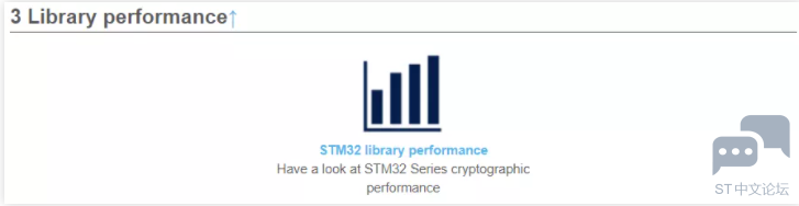

加解密库的性能及资源占用信息
