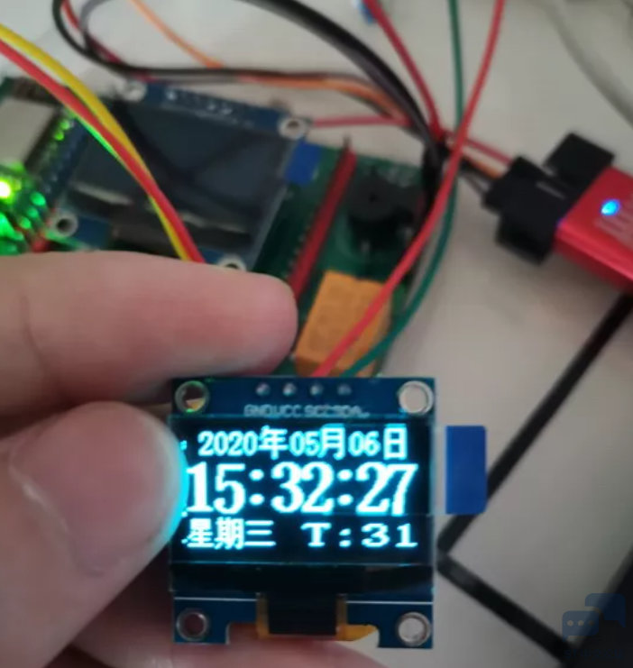

  用的是stm32自带的RTC时钟。硬件连接很简单,当然程序也是比较简单的,只写了温度(DS18B20),stm32自带RTC和OLED显示,大家可自行删改功能。
" M$ L7 {2 ^( N8 V8 b. ?    硬件连接:
6 g, L: e! W& h6 S  J- @5 n7 E    SDA --》PB13+ c8 E8 s" |, e# j" n) }! K+ k  N
    SCL --》PB12
  }! X) U0 |& E9 G    DS18B20----》PA15+ M- j  g. o( c4 E
# M$ C9 `1 p, z2 y1 B
9 P1 g# @# @9 y7 }, M+ u% P
    OLED和DS18B20直接5V供电就成,效果如下:# F$ r1 Y8 C0 n8 S/ B9 J0 G7 ?" D
4.png 6 O7 I6 N' l! w( w% L; }% c
