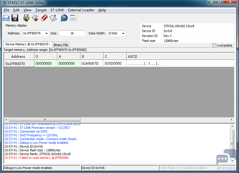

多谢您的回复这个是有问题的一批芯片
这个是上一批正常的芯片

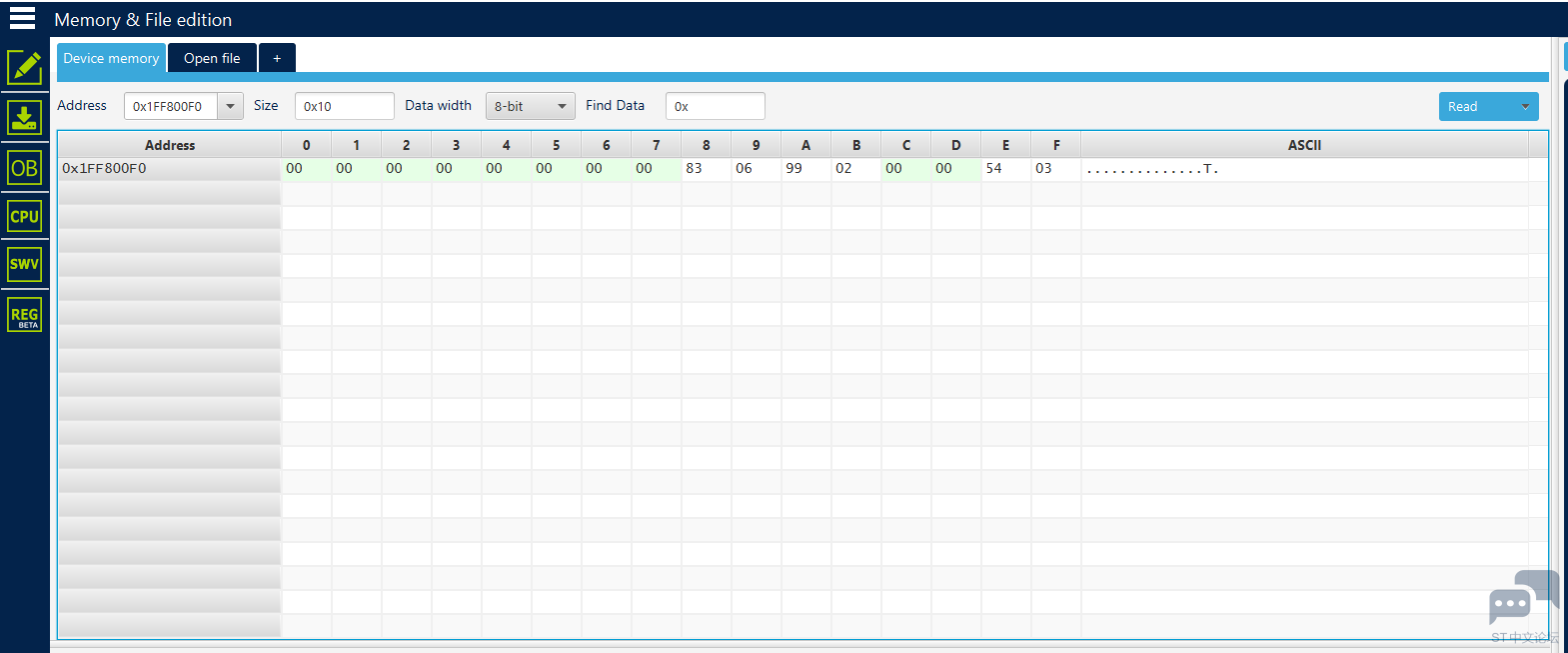

官方手册上的资料

用官方工具读,上一批正常的数据

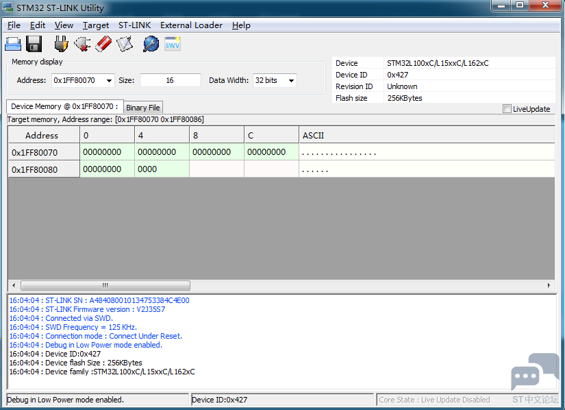

这一批的异常的芯片数据
官方手册 上资料

多谢啊,用官方工具STM32 ST-LINK Utility读了,这一批有问题的芯片读出全为0,上一批正常的芯片都有数据
zh21107066 回答时间:2021-9-6 16:16:05
zh21107066 发表于 2021-9-6 16:06
多谢啊,用官方工具STM32 ST-LINK Utility读了,这一批有问题的芯片读出全为0,上一批正常的芯片都有数据 ...
发现芯片丝印是一样的,但读出的flash大小不一样,256Kb, 官方标为128Kb,
butterflyspring 回答时间:2021-9-7 10:23:39
这个真的好奇怪呀。 关键是没有你需要的参数。如果是从代理商那里买的,听说是可以让他们联系原厂做分析的。要不你问问卖家看看能不能有其他办法吧。
