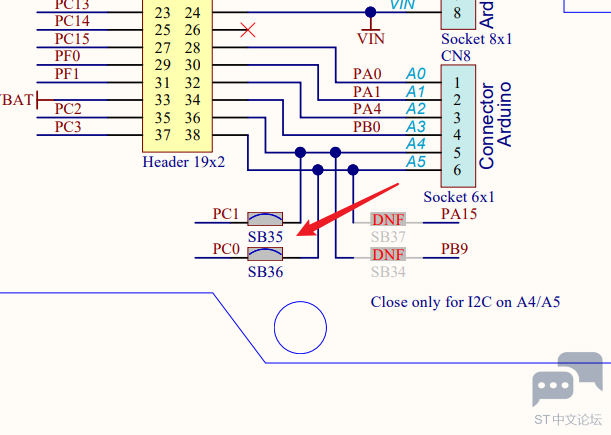

butterflyspring 回答时间:2021-9-22 10:19:05
模拟 发表于 2021-9-20 20:28
我用10K电位器调整PC0口输入电压,读取的数值也是0
楼主是量到芯片引脚上的电压么?如果只是排针上,那么请检查Nucleo 板上的跳线是否连接上。
