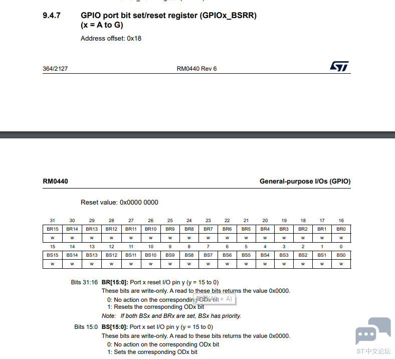

楼主,您好请查阅手册,GPIO寄存器使用GPIOx_BSRR写入1或者0进行输出设置。

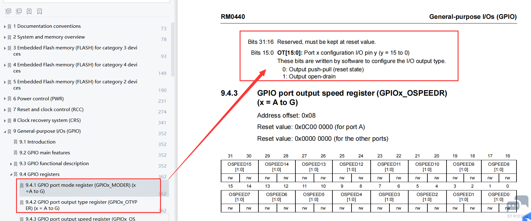

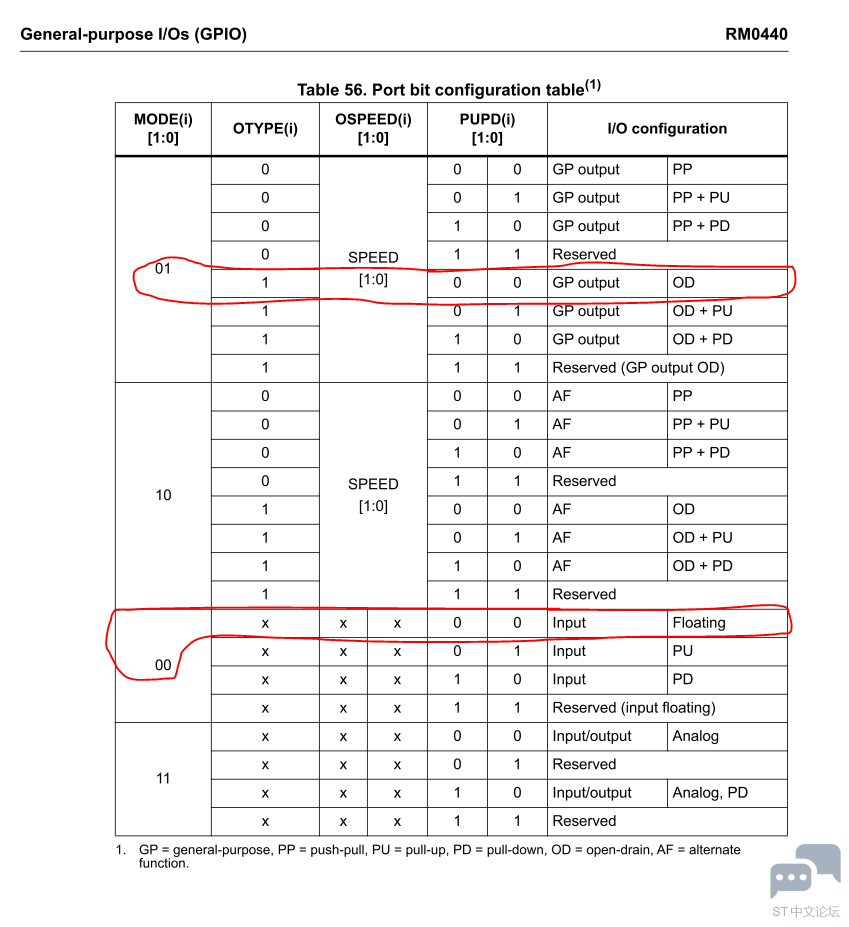

从手册上看,可以改变寄存器的某些位,如附图所示。 没有直接对应的函数或定义,自己对寄存器操作也行。

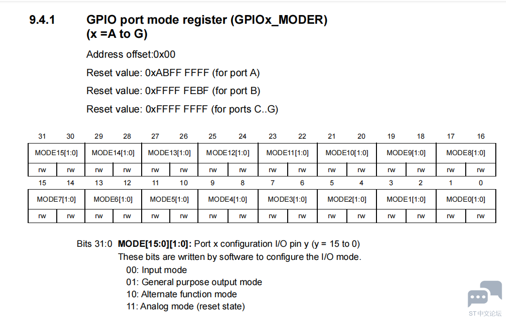

如果不是特别喜好寄存器操作,建议使用Cubemx进行配置。这里涉及到2个寄存器,它们是GPIOx_MODER和GPIOx_OTYPER。至于是否使用内部上下拉电阻,还涉及到GPIOx_PUPDR寄存器,你稍微看看相关内容。
