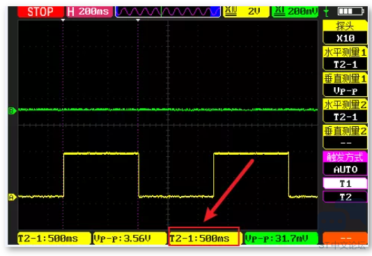

" V7 n% j' W0 E. h测量一段代码运行时间第一时间想到的当然是示波器了,在测量开始的代码前面拉高某个GPIO,在结束测量的位置拉低这个GPIO,直接使用示波器查看这个GPIO的高电平时间长度即可,就是我们要测量的这段代码的运行时间。
- O6 f" m* T) f+ g3 I) N
0 |8 ]! a5 A. X# f% ^1 J那么直接上示例,为了模拟代码运行一段时间,这里我直接采用之前文章《STM32的四种延时方法》直接延时。7 x3 y- L- T4 F. V% W
  1. while (1)% j" L4 H% c/ }+ \
  2.   {
    * X9 E, p$ M7 f" E! e2 O
  3.     GPIO_SetBits(GPIOE,GPIO_Pin_4);  //熄灭LED灯
    ' m9 X  f5 Y' D: v* c
  4.     delay_ms(500);//延时500ms
    ) \- N' Z: a- G
  5.     GPIO_ResetBits(GPIOE,GPIO_Pin_4);//点亮LED灯
    ! v8 i- o' o7 |- u( p+ {% ]
  6.     delay_ms(500);//延时500ms& T3 k& u% R! x5 [
  7.   }
延时500ms时波形如下
8 b# Q6 a# l0 g" g$ c

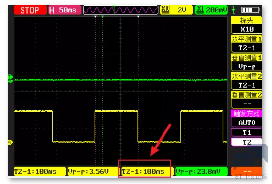

当修改代码,延时100ms时& N* H' v2 c8 _( y5 {
  1.   while (1)
    : b+ H5 Q: E/ s: T1 I; n# h
  2.   {4 e$ [5 U# U2 `) J/ ~9 q, l% s& m
  3.     GPIO_SetBits(GPIOE,GPIO_Pin_4);  //熄灭LED灯                     . B) a* w* J0 M  ^4 T
  4.     delay_ms(100);//延时100ms9 X  K* [( b/ a0 `1 O5 ]
    * [; J& d' T/ P! o6 t' |
  6.     delay_ms(100);//延时100ms
    3 U0 g- g2 [. O  M6 J, F" l" I
  7.   }
波形如下
) S$ Z$ K' E6 \) a
测量准确无误,但是他的缺点也很明显啊,需要示波器,示波器一般很笨重的,即使是轻便的示波器,也需要接硬件,还是很麻烦的,而且需要一个空闲的GPIO,测量的这段代码中,不能使用到这个GPIO。

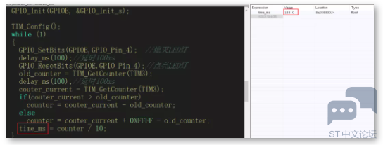

测量代码运行时间的代码如下,这里进行了防溢出的处理
5 c3 G4 U% o7 w, C
  1. while (1)# t4 t7 s) R! s6 m$ h
  2.   {
    $ [% v. G  U, R. K. P7 u
    6 Y  }/ y9 R, b1 I! B; a
    7 C4 a  k! j  `) N0 u5 R
  5.     GPIO_ResetBits(GPIOE,GPIO_Pin_4);//点亮LED灯4 `; j7 _% [' y  q
  6.     old_counter = TIM_GetCounter(TIM3);
    : Y4 [! Y/ {& S( E# C3 O! J
  7.     delay_ms(100);//延时100ms! g$ M9 N; G* v
  8.     couter_current = TIM_GetCounter(TIM3);
    ) T, C( [- P7 o& s+ |
  9.     if(couter_current > old_counter)& K% C+ O+ a: Q" e: |/ F' }3 y0 m, \
  10.       counter = couter_current - old_counter;
    ; W3 G9 T) e3 D2 I) ^0 h  i
  11.     else
    , w2 J6 B4 G% f: B& Z7 g! d
  12.       counter = couter_current + 0XFFFF - old_counter;
    3 [' O7 A  x% k9 h: b4 A
  13.     time_ms = counter / 10;  j4 S% H$ m& r
  14.   }
上述代码延时100ms,通过定时器测量结果同样为100ms,准确无误。如下所示:

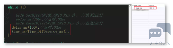

这样就可以实现,测量两次调用这个接口的是时间差,如下,可以准确测得两次调用Time_Difference_ms这个函数的时间差是100ms。; H! ?/ Z' y% e" @* F" U' U" p) B
上述代码经过封装,可以测量代码两次运行到相同位置的时间差。将程序再进化一下
