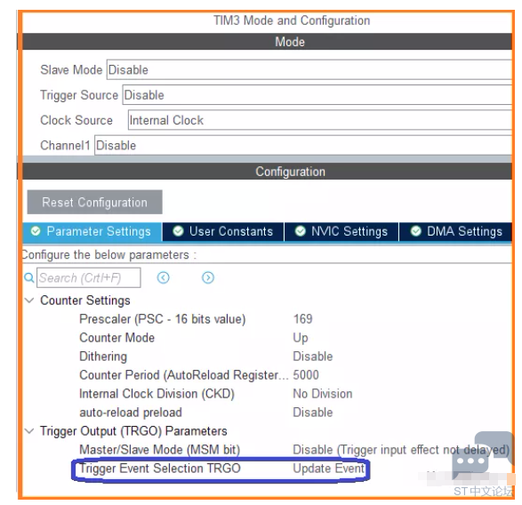

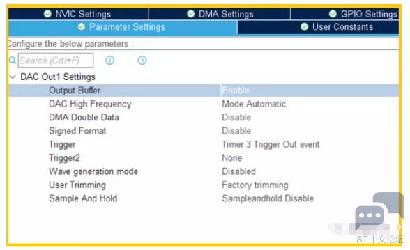

我们先看第一种方式,即DMA请求来自DAC转换事件,定时器3触发DAC的转换。, T, J& h, @# G6 R5 X# }. G
使用CubeMx进行配置,主要配置如下:; {0 l. n$ \6 Q# b* ^' Q  w! M, Q
5 b" Z9 @9 d5 ^% X
7 ?: G8 g. c4 R( C) [0 t
5 |* S' Z5 t* q, b- q8 }- c完成配置后生成初始代码,再添加下面代码即可验证测试:% b- B9 b9 G2 s. ?. y, ?

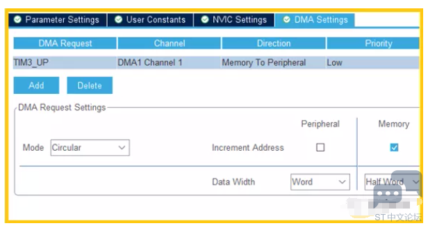

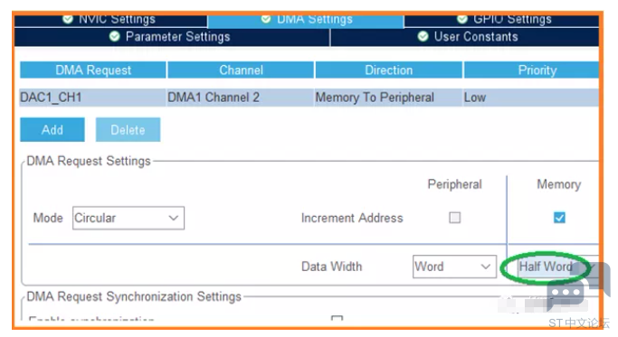

上面配置的DMA传输方向是从内存到外设,目的和源的访问宽度都是32位WORD. 当然也可以是内存访问宽度为16位的半字,外设访问宽度为32位字。即DMA的配置像下面这样也是可以的。( c% n  X( T1 d# \' b3 b
- ~8 C6 w, e6 r; ]% X
其它配置不动,代码稍微改动和整理下即可。参见下面代码:
% c( @( z. O" u$ R/ q3 L9 b  P" x0 R: `0 d2 u/ ]2 k
  1. Uint16_t  PData[200],Dac_data;

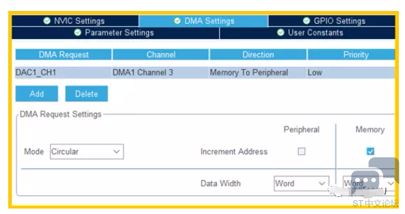

第一种方式就介绍到这里,再来看看第二种实现方式,即TIMER更新事件作为DMA请求源,同时作为DAC转换触发源。  M, U& ~& G. f
2 R* U) q7 k7 o; Q
基于CubeMx配置,主要调整下DMA配置,其它配置基本不动。
7 i" V" V2 k9 w8 g
, ]1 I! I* [" i0 d: h
主要是DMA请求事件变了,其它配置跟第一种模式基本一样。, \7 c2 O  d1 H6 U9 h4 B

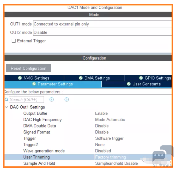

$ p3 i$ f6 [6 c8 L) S+ R如果说,我们不使用DMA做数据传输,只是手动给DAC喂数据,那如何实现上述效果呢?这时我们可以使用软件触发DAC的传输,手动给DAC的数据保持寄存器赋值,参考配置及实现代码如下:( H0 @& v' ?5 ~
3 _. w/ S* D( S$ V. q& [
0 G1 Z- x' k! \$ L- M# p( G相关用户代码如下:

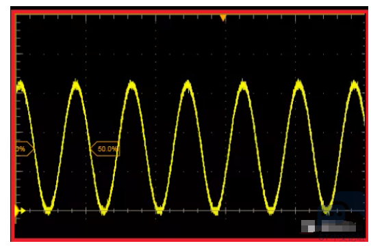

总之,不论使用哪种方式,都可以实现我们所期望的结果,即输出如下正弦波。$ o2 X9 O3 \; Q+ a, t3 `8 [
