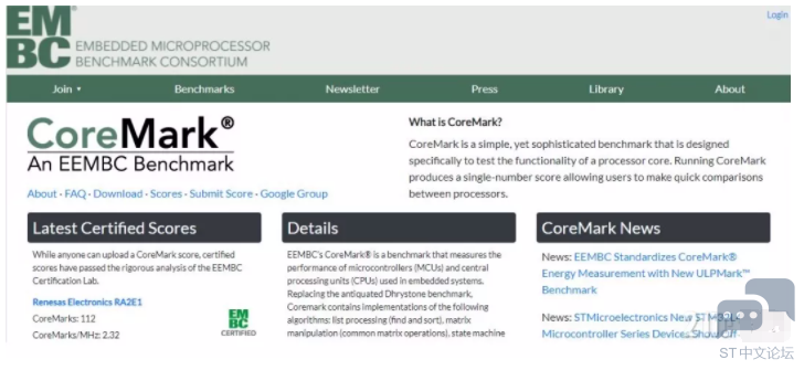

需要下载的软件包是免费开源的, 可以在官方网站找到:EEMBC’s CoreMark®,网页截图如下。

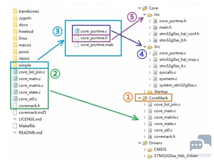

; r) S/ L6 w1 b& N$ F- N" u# G● Step1:复制必要文件到目标工程。现已准备好目标MCU的软件工程,其文件结构如下图右侧所示。从CoreMark官网获得软件包,软件包解压后文件结构如下图左侧所示。! r6 }6 H$ ?/ E* x1 O
! l+ D( I+ |- c% c/ j( P0 M: i2 I
2 N6 |9 n1 k" C5 |1 j在右侧软件工程中新建文件夹CoreMark,将左侧绿色框中,core_list_join.c、core_main.c、core_matrix.c、core_state.c、core_util.c、coremark.h等文件放到CoreMark文件夹里。1 H3 s/ X. c7 V4 B& ~4 j* N
$ T/ O5 n3 e# A; N& b$ t3 \
3 a: r3 H: r$ c) x1 h
打开左侧simple文件夹,将core_portme.c复制到Src文件夹中,将core_portme.h复制到Inc文件夹中。
5 x, x+ \" ]$ Y0 E(彩色高亮标记与图中颜色标记对应,共5个步骤) . E2 ?& V; a4 U+ H( I

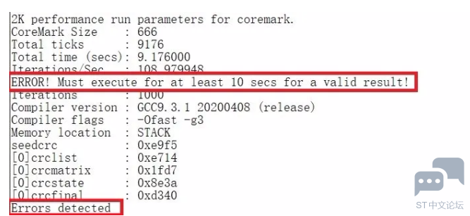

复制代码 ● CoreMark要求的最短测试时间为10s,若测试时间低于10s则会报错,见下图:
0 Q: N" S' N+ N% Y L4 M● 为获得有效的测试结果,需修改core_portme.c中关于ITERATIONS的设置,官方代码中ITERATIONS没有定义:
* t0 W5 {* x. |+ L3 ]5 y" _- H- volatile ee_s32 seed4_volatile = ITERATIONS;
复制代码 此处使用STM32G071,主频64MHz。经测试ITERATIONS修改为1200左右即可。 E, r9 {8 ~5 l% z5 ^& p. s
- volatile ee_s32 seed4_volatile = 1200;

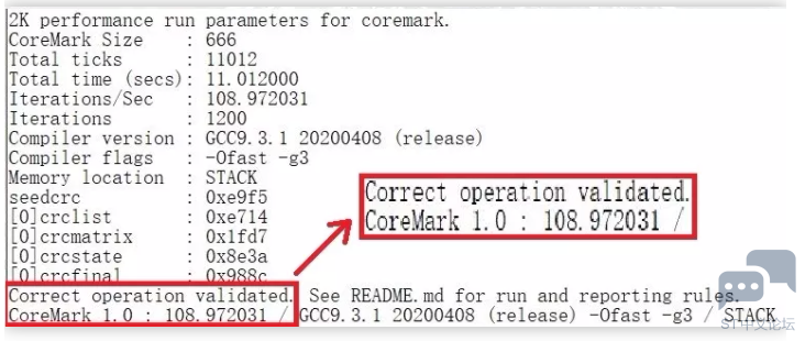

复制代码 ● Step5:移植完成!编译程序下载运行,得到跑分结果:
6 A/ f* H3 L% a( O g2 }# L
( W( k- |% }7 z' P% T; H8 W- oSTM32G071RB,64MHz,108.9分!
1 }) a4 P7 F5 D' c! M
- V4 B+ _8 v7 C# p% y, d
