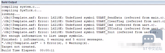

    当时用的标准库开发,一顿操作猛如虎,敲完代码,点击Rebuild图片,好家伙报了5个Errors。9 a; U! F0 @* C
    之前没遇到过这种报错,网上搜一下只是得到了笼统的答案,没有具体指出如何操作。
' E: J: v5 a7 r9 |$ U
  p( q, e2 [7 ]  M6 K1 ^
+ i0 {& K$ |: a  W% Y7 m
    产生如下报错,原因是编译器没有找到XXX函数的定义。
# S  a7 l) g5 ~9 A+ P/ w) }& a
  1. & U" k8 H! B* f8 G
  2. XXX.axf: Error: L6218E: Undefined symbol xxx (referred from xxxx.o).

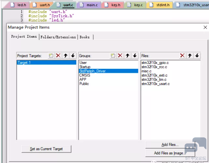

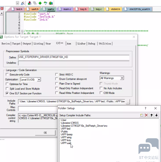

分为如下两种情况,我遇到的是第二种:5 p0 i0 g0 y8 y/ G5 u) _1 I1 w
XXX函数的头文件没有包含进工程里面,检查下图Include Paths是否缺少XXX所在源文件(.c文件)的头文件路径。
  f; B" X1 t, L8 S
XXX函数所在的源文件没有加入到工程里面。检查了一下,发现工程中缺少stm32f10x_usart.c这个串口外设库文件,添加上就行了。# }, X1 s8 ^# }2 E% ?* ]6 }
