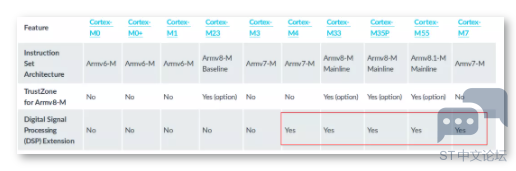

如下面ARM官方描述的,ARM处理器是支持DSP的。
! [$ e" r8 ~* A! Q3 x0 l+ N
主要是在cortex-R和Cortex-M内核支持。" D& ?) ]5 Y( `' ^. F
Arm 的数字信号控制器Cortex-M4、Cortex-M7、Cortex-M33、Cortex-M35P和Cortex-M55处理器满足了对高性能通用代码处理以及数字信号处理应用的需求。  ?! X( {6 d/ O0 p" {
向Thumb 指令集添加DSP 扩展和可选浮点单元(FPU),旨在提高数值算法的性能。此外,它们提供了直接在 Cortex-M处理器上执行信号处理操作的机会,同时保持Cortex-M程序员模型的易用性。: p9 G4 t7 T! P0 J/ q& a# d4 e

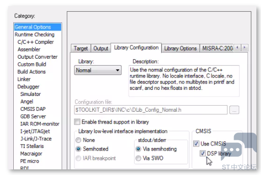

% p: [; {7 |: {9 F  Z# P- qIAREmbedded Workbench forArm中提供了预构建的CMSIS-DSP库及其源代码,在本文中,我们将了解如何将CMSIS-DSP库与IAREmbedded Workbench for Arm一起使用以及如何改进性能。1 @& C  w3 i+ P) {; Q0 {6 }; N
6 G) x+ h1 e  n
+ H( Y, m1 _! c5 ~/ KConfiguringthe CMSIS-DSP library
1 e, c8 G  f: G3 x4 _: H  g$ u% Q3 O( r
+ [7 e" i$ w: E: _配置CMSIS-DSP库

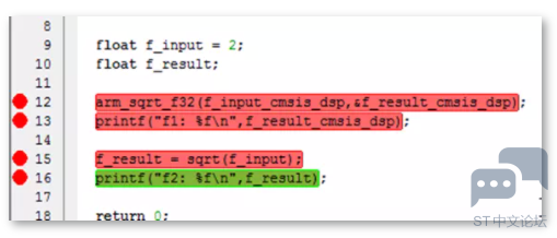

让我们看看如何调用CMSIS-DSP功能及其性能。这里我们将使用sqrt(平方根)函数并与标准数学函数进行比较:/ B; v9 C6 J( G! `7 E4 f4 A& d
  1. : q9 W2 y5 h0 i, N8 z
  2. //#define DSP_Lib
    / _0 P0 o0 R1 ?; i% X+ j! o( T
  3.   D' K& J( b; Y5 w' M
  4. #ifdef DSP_Lib
    # T. F7 h6 E8 b2 f
  5. #include <arm_math.h>8 H/ v$ V7 A$ s% ^
  6. #endif
    6 J- ]$ Q4 v- f/ R
  7. 0 \  u" ^. t% c
  8. #include <math.h>
    ; o. k2 U3 y( q3 N: \
  9. #include <stdio.h>
    1 r4 r; m- ?( u9 ~! `, x; v
  10. int main()
    ) y) X. c& U: }9 R6 Q
  11. {
    4 [  `( @& R, i# \. d
  12. #ifdef DSP_Lib- O: X# y$ O) J# R& ^0 J( ]. V5 c
  13.   float32_t f_input_cmsis_dsp = 2;, Y3 z4 F! J+ L" G
  14.   float32_t f_result_cmsis_dsp;. ?" Q7 P$ P) s" b
  15. #endif
    4 a- ^+ Q; W& H
  16.   ) ]) ?! d9 Y6 I; S4 L
  17.   float f_input = 2;
    3 H# `* g  t! i  |4 h" P) i  e) _
  18.   float f_result;
    % Z  c+ j7 O3 M$ W# U# O
  19.   & ~& w! |* N' R4 `% t
  20. ' [6 X1 x4 i) v8 T% S8 y+ @
  21. #ifdef DSP_Lib
    ( P5 n6 w7 f- G. [- j4 U; {
  22.   /* Using CMSIS-DSP library */+ y: |& E9 c" K1 y: `; c' o# q
  23.   arm_sqrt_f32(f_input_cmsis_dsp,&f_result_cmsis_dsp);
    + W  X/ [$ j9 G& G. |2 W
  24.   printf("f1: %f\n",f_result_cmsis_dsp);& l+ O$ l6 W: _+ o8 s8 E8 F) ]; p
  25. #endif
    # o4 a/ ~4 G" ]# O# V# b: F
  26.
    ( t1 h9 V, X$ d# Y7 h) ^! G
  27.   /* Standard math function */
    ) n* F  w8 ~- m' f. H$ X. N) W) @
  28.   f_result = sqrt(f_input);' ], `* u* j  |# z9 l4 }4 F. H
  29.   printf("f2: %f\n",f_result);9 ~5 j& i! E( j, ?+ v0 X
  30.   3 F* i, Q6 f3 a1 Q# Q
  31.   return 0;
    % ^; P! ^5 F, Y+ w: I0 J) Y4 U. x
  32. }
结果如下
1 C+ E/ b+ V/ {% K
  1. f1: 1.414214
    5 G1 k3 y% h& `
  2. f2: 1.414214
接下来,让我们来看看性能。) `* h7 i/ N6 X  @% Q
! F4 ?) t: ^; q6 V# k; s5 \9 Y
  _! I% c# c: W; ^+ ]! Q

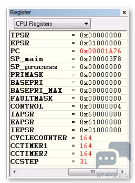

IAREmbedded Workbench中的CYCLECOUNTER寄存器可用于检查正在运行的代码所消耗的周期数。在检查上次执行的C/ C ++源代码或汇编程序步骤期间的循环次数时,CCSTEP寄存器非常方便有用。
8 z; m0 _& P) T* L# A: f) u, e
设置断点并记下sqrt函数的CCSTEP值:1 S3 o8 ~0 r* D) b5 ?/ y* Z
在这种情况下,CMSIS-DSPsqrt功能比标准数学函数快10倍以上。
. U& T+ g  u2 M6 M/ ]! U
  1. arm_sqrt_f32 :    52 cycles
    ; A% r1 Q9 X+ E8 F3 k+ f7 Z
  2. sqrt :            752 cycles
从这个简单的例子中,我们可以看到CMSIS-DSP非常易于使用,并且显着提高了性能。
