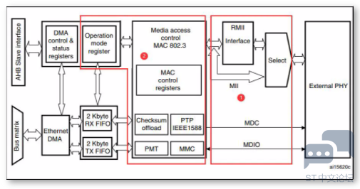

之前的文章主要介绍了STM32的ExternalPHY Intereface部分,《STM32网络电路设计》也就是下图区域1。
' z5 }* k& l# _3 m% D  _9 K& {, A5 B* M6 d: r1 f
& \8 ^. K: ?, q, X
本文将重点讲解STM32的MAC控制器,也就是下图区域2。, y; x! T. Y$ E. h* m' ?

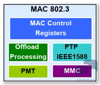

01 STM32的MAC概述
- G% d' q, s; `6 j
/ i1 r* R2 Z8 u3 q, [4 x3 u& xSTM32的MAC控制器全称是:MediaAccess Control。
6 d) F9 b. |' K% w0 R6 j( D  j# \
( _, C3 K. g' G0 d
STM32F207的MAC控制器支持的模式/ ^' B0 _& t0 C) }. }8 i
+ c6 {6 t' e& }/ r9 M
( d5 h# P) ^# {3 m- f; z
符合IEEE 802.3 MAC+ G' y1 A& l! N
8 f; Q* E' `3 u6 y& S/ y
& ^- Q$ W. t" x" K
10/100Mbps网络( O$ @- |0 d- t
2 ]: b  h" _' z  A( x
, K; ]% I: I: R* ?* v7 d全双工和半双工通信* y/ j! n  n- H% G5 s( Y) i
" H) m; c# t7 X; N% a
% {( s4 V& ~% L4 N0 X) e和外部PHY的MII接口和RMII接口
" _9 B, M4 b: m, U1 p
, r% F. ?& {+ t/ r+ b# S
. q- ]- b! J" M7 f/ |6 y/ M, b
支持前导码和帧起始数据(SFD)插入或删除
* k; M1 U+ E: o1 a/ C8 f
$ e# e* e8 Z: w% T8 r9 S
6 u; [3 ~( u/ r# _
支持IPv4的头部checksum校验和检查
6 l. v2 c" q) j! Q" G
4 A. v! j; F/ C% s* M
2 J3 \. g  v, Q  Q* ^. |2 O( ]
支持以太网唤醒" r# r' f; V. J& }3 ]2 `% o! i
0 u9 t$ j8 ^: t
; g( M, o. @( c+ w# o: `8 n4 u有效载荷检查0 E: [) Q* r6 |! o  d
14.png + z! H3 S2 G. J
其实ST在设计MAC控制器时,设计了其他功能,PTP(IEEE1588)精确时间协议,MMC网络统计功能,这些功能并不常用,本人也没有接触,就不再讲解。

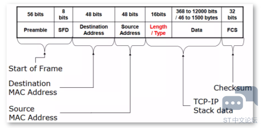

对于上面说到的:支持前导码和帧起始数据(SFD)插入或删除。# S* h* ^, [$ U3 a. U5 \
/ t4 A  }1 P( V( K/ U( [: L
  M5 x8 O' w; N) L: |3 S7 e之前的推文《以太网数据首部》中并没有说到前导码和帧起始数据(SFD)。一个以太网数据结构如下:
( G. U* y7 e$ Z# n6 D9 |6 d2 n- a! ?3 z) M  m
: F( m- r9 _6 U" N  w- `3 x% i) E
15.png ! ?/ f, K" \' i
大多数网络设备都是支持前导码和帧起始数据(SFD)插入或删除。所以可以说,这是网络硬件设备在以太网帧前打包的数据。个人认为并不属于TCP/IP协议簇的内容。) R' b( K9 Q) y% B) p# j2 n" a# u  ^

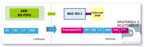

03 有效载荷检查
/ i! q- [- n0 k, d, ~# n, k3 D
( {- R& l; \! ^1 C" M有效载荷检查其实是IP协议要求长度必须大于46个字节,不足时填充pad字节,具体细节请看《5000字“肝”了这篇IP协议》。3 W; u& t; a+ S) i
4 {4 l/ Z# t; M6 e2 j/ a
4 O- j" N: V* K& O& U" F
当从应用程序接收的字节数低于60时(DA+SA+LT+Data),零被附加到发送帧以使数据长度正好为46字节,以满足最小数据字段的要求IEEE802.3要求。
