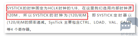

对于《STM32延时的四种方法》文中所说的内容如下
. a5 q+ a1 u6 b- U
  ^7 \/ _2 a! G9 h" }6 E也就是下面代码中/8的原因。1 t) I  ?9 D) Q, W, }) m
# U! o3 A$ h9 {( R2 W
  1. SysTick->LOAD = RCC_Clocks.HCLK_Frequency/1000/8*nms;

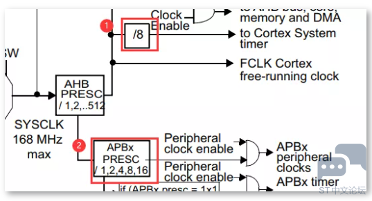

我对此深信不疑,并在STM32F207参考手册(RM0033)上找到“证据”。! A/ m4 F' [+ E
2 Y6 o5 o' j$ b
上图①处直接是8分频,而不像②出的1/2/4/8分频。所以我确信是SYSTICK的时钟固定为HCLK时钟的1/8。

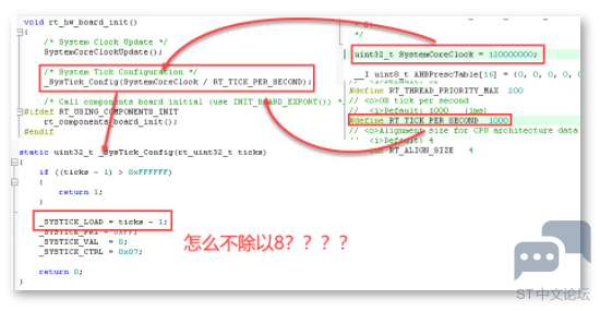

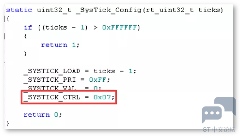

我在学习RTThread的时候,看到配置SysTick定制器代码如下" r/ D0 q/ V1 @. {" a( V  Y
3 [7 j" L5 J- {2 A# |
2 k& y1 J; f% `9 A. K; y( J  K5 T  _
3 e& h( h" Q, K6 `! U2 J5 D% B. c# o我心里一堆问号,STM32官方手册,明明写了SYSTICK的时钟固定为HCLK时钟的1/8。我使用示波器测量,RTThread的配置是没有问题,可以正常延时的。+ @+ J1 Q* J6 ^" l( }

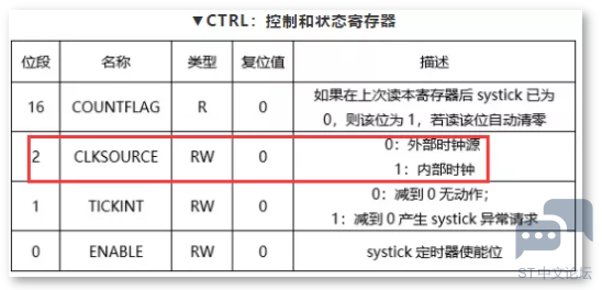

4 P  ]3 p9 ]5 K5 [3 J2 w7 o这个坑其实很简单,在《STM32延时的四种方法》也提到了,只是自己没有注意这个细节。- `, r0 n  e2 S) m4 @0 ~1 f
* [; E* I* C$ t8 D* S1 U, m* C4 U
位2置1,表示时钟频率为AHB,也就是默认的120000000Hz。
2 O, S+ \9 H# J7 c( u/ l* Z- p. X/ Q3 P3 i# N5 j# {
6 h% o/ ~, n% u- |) s位2清0,表示时钟频率为AHB/8,也就是120000000/8Hz。
* g! a3 F8 u+ e: O) B5 E( ?  b# P
: n; V$ G, B- k( z7 eRTThread配置为内部时钟
! W9 w9 A! I8 Z  _' W7 B3 q
1 T2 t) z% V+ h) O8 F9 A8 l之前的文章配置为外部时钟源( Z1 r+ f* A8 N" }
! D! s9 Q  ~/ g) b6 C) h  V
这个细节我没有留意,导致我看RTThread代码时有点懵逼。在这里我更正《STM32延时的四种方法》中的错误描述; Y7 w9 S! S* f8 q
$ z: a8 X# E. w  m
准确的描述是:% `: i4 b# w5 ]0 i  g# S
8 s, D; w1 Y% b( w& q; D/ {) H
# U) t) F/ H! Y1 W4 MSYSTICK的时钟可以为HCLK时钟的1分频或8分频,在这里我们选用外部时钟源120M,所以SYSTICK的时钟为(120/8)M。2 [. Z; n7 \! }, v$ s
! ]7 a( p, H# Y. s3 a3 b5 L
. m0 Y% K. @8 T7 o3 A: x特此更正。

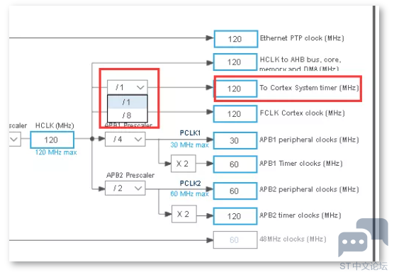

除上外,我找到了其他证据来说明,SYSTICK的时钟可以为HCLK时钟的1分频或8分频。
6 S. o3 H/ l2 o: O7 q8 I5 }0 _
, X/ P. O, ]$ z& b0 m7 L: T
在STM32CubeMx配置软件中,可以选择1分频或8分频。- Q. C1 M& D; U+ `  n
