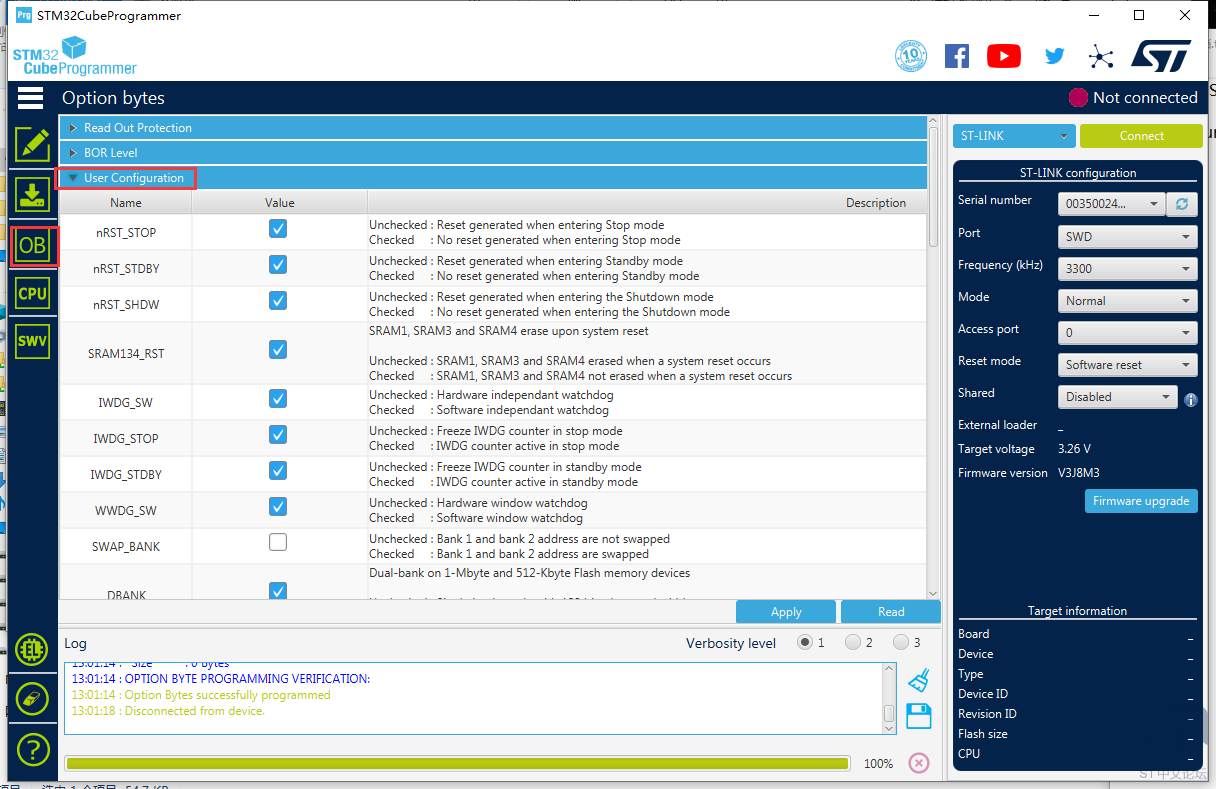

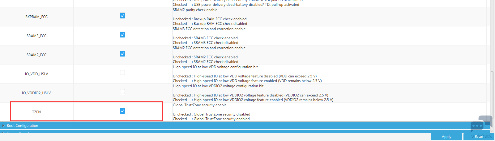

首先需要使用STM32CubeProgrammer软件对芯片的模式进行配置。
3 c5 v, w1 w- g& z# N QQ截图20211009140413.png 0 F. X# g4 I( b0 u
连接上芯片后,选择OB选型卡,找到User Configuration
4 U& j" b2 `* q. W+ B8 i: J
4 ^) V& L! H' ~将其中的TZEN选项打上对号,使用Apply写入到芯片。
: J* D5 m" t2 r$ ] QQ截图20211009122748.png 9 y# E' W0 {& K+ n/ m5 k

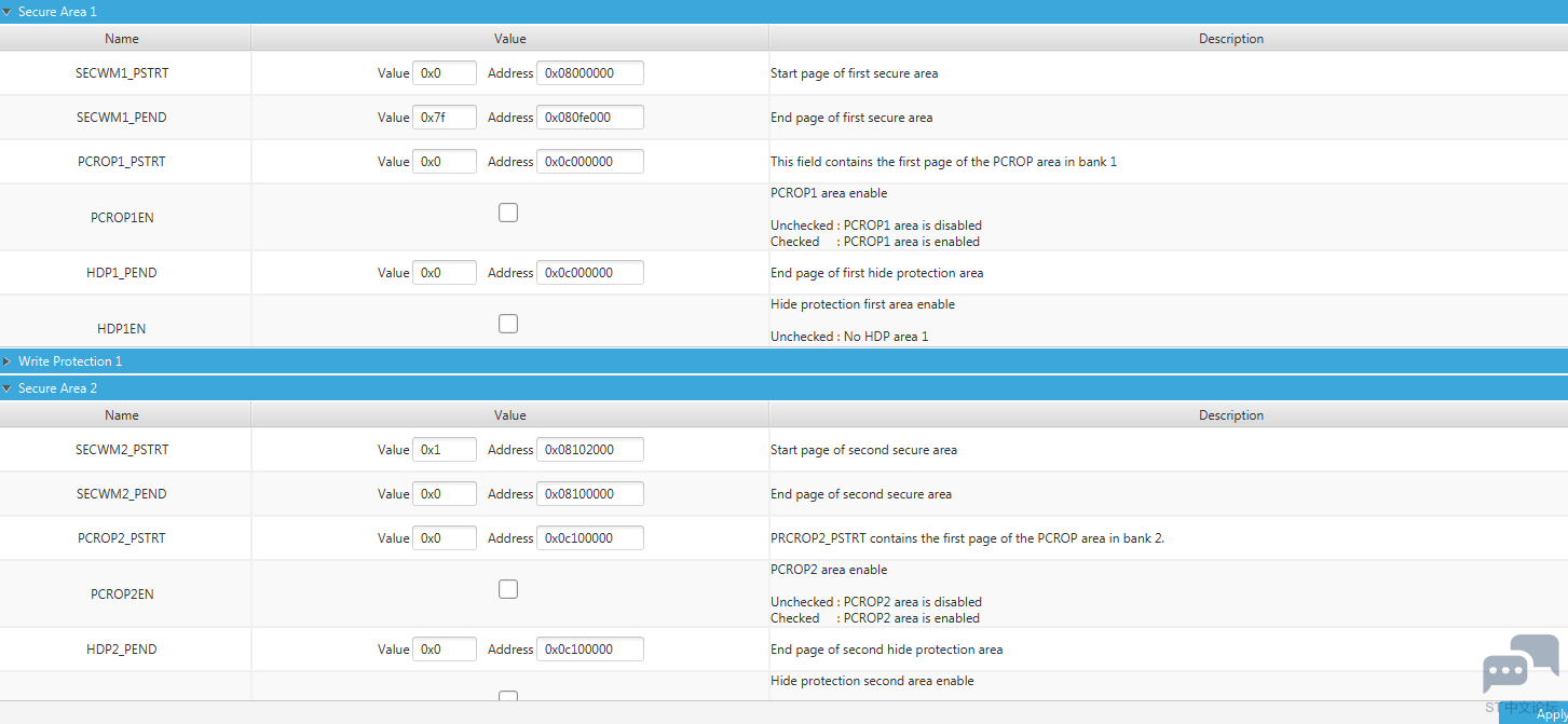

1 d0 s9 q) o  P/ V7 ?/ j3 p  }5 d如图所示配置Secure Area 1与Secure Area 2选项,使用Apply写入到芯片。

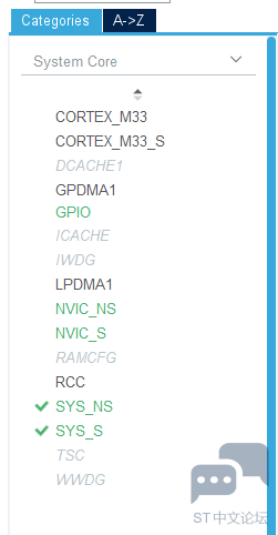

2 M5 m% O* I3 m" f+ p3 g  B4 N, W打开STM32CubeMX,找到STM32U585AI,这一次就要选择第二项开启TrustZone了。
3 l7 t- a2 b2 r% J4 K. |& ^
8 p& M+ J5 t* g; C2 ^  z看看新的外设界面,嗯,与之前大大不同啊。

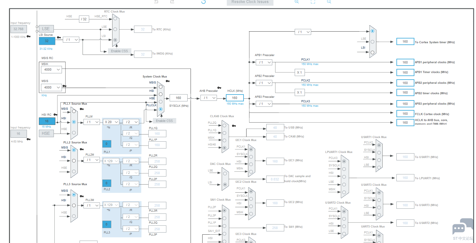

# S" ^1 M% L8 B简单配一下时钟。

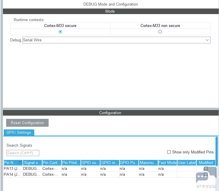

. G: G- w. G2 o配一下SWD,这里就让他使用安全区域那边的初始化。
( v5 v# X3 q; i& b5 P QQ截图20211009123445.png 4 K# T" f9 h9 l: X$ ~& f

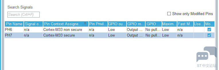

9 {' X+ B6 c5 b" ^8 E! l, [配一下IO,就是板子上的两个小灯,一个配置到安全区域、一个配置到非安全区域。

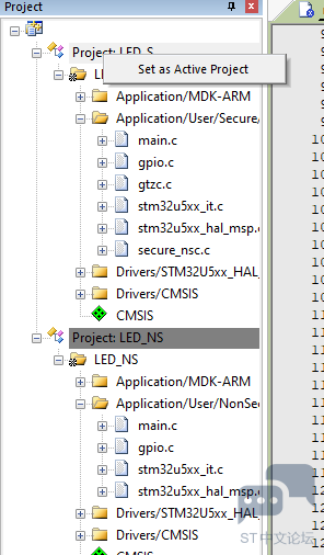

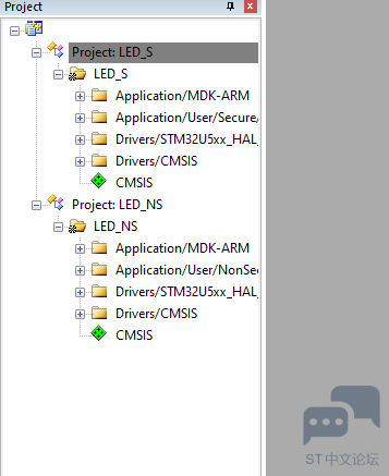

生成代码,打开keil,嚯,两个工程啊(工程之间的区别以后再聊)。
# c: w( I9 v' |; w3 g  O. }, \+ L
$ M5 R* ]0 t7 ^" n4 T6 z右键可以切换选中工程。# y# u& b% r* a, x6 ]* c6 s, d

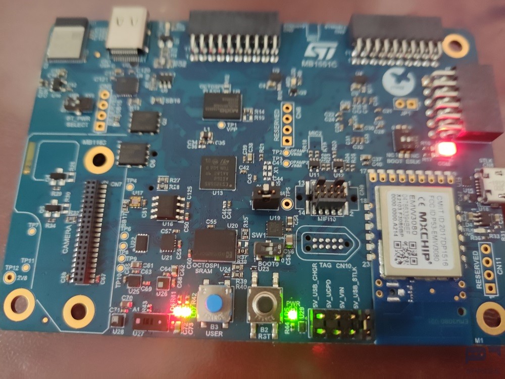

& |% ~& _3 q2 i6 H$ p; r写了两个闪灯的程序,各自是各自的。看看会发生什么。把两个代码都下载到芯片内部。. U( a' E$ F# K$ C
0 t3 r& Q. X2 m. b结果是,非安全区的代码while(1)里面的代码正常执行,而安全区while(1)里面的代码没有正常执行。板卡红灯闪烁,而绿灯常亮(图片看不太出来)。5 j+ n) s# `1 l! W/ @% z
IMG_20211009_145539.jpg ) Y) T3 ~( j8 \6 x* A, f  A
原因也很简单,安全区代码是上电之后优先执行的,然后运行到NonSecure_Init,把非安全区堆栈初始化好,然后调用非安全区的复位函数(具体调用方式与逻辑请关注后续文章)。然后代码就跳转到非安全区了。
. b3 e3 G! L$ }: A7 Q0 U1 P9 B
% {' t$ _; Z7 k1 x$ l也就是说,两套代码,并不是真两个核,内部还是只有一个内核滴。& }) C7 L  A: o/ p; p2 |0 [- w, ?# _
