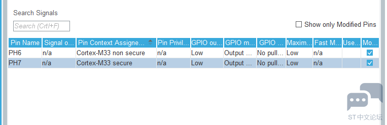

工程设置跟上一个一样,还是俩小灯,PH6属于非安全区资源,PH7属于安全区资源。* z: e6 u$ I. J* R) o/ y* t7 ~
