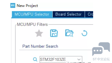

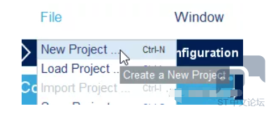

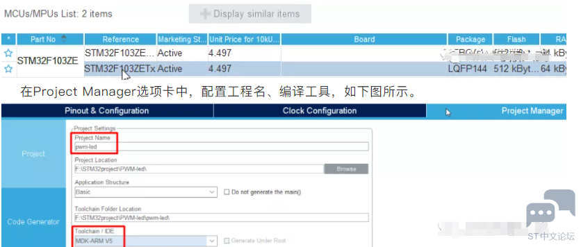

    打开CubeMX软件,新建工程。7 x0 p- H; O8 s, H
    输入芯片型号。: y7 s! K  F; ~
+ ^) @/ |9 Y- B0 `8 n* ?
8 H/ G. L) t3 b6 `8 V    根据封装选择列表中的芯片,我的是LQFP144封装,双击此项。
  u4 Q; Y' \$ Q* W1 w

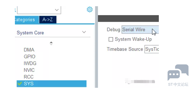

    在Pinout&Configuration选项卡中,配置System的Debug为Serial Wire,否则可能无法下载程序。

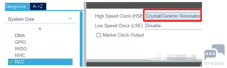

    RCC选择高速外部时钟。  b2 v4 _8 D5 l; y

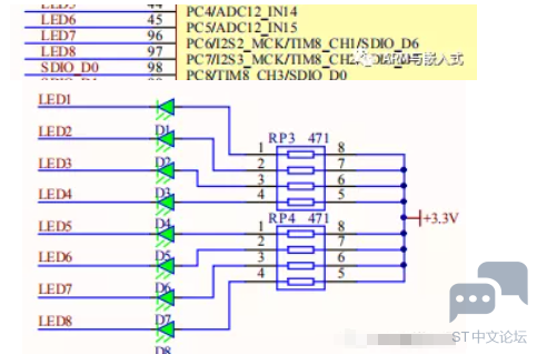

    根据电路原理图,可知LED7对应PC6管脚。! B5 L/ |' L/ ^5 W# z
    本实验要让PC6管脚输出PWM波形,实现LED7呼吸灯效果。

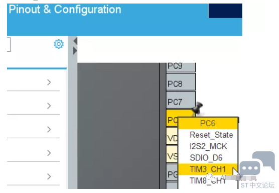

" E# i( g' k" }1 F' |4 m. Q    找到PC6,选中TIM3_CH1。
% W" s: G4 J5 P* f+ K/ _4 V

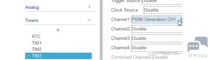

找到TIM3,通道1配置PWM输出。
- N5 K7 d/ ]) \1 ~

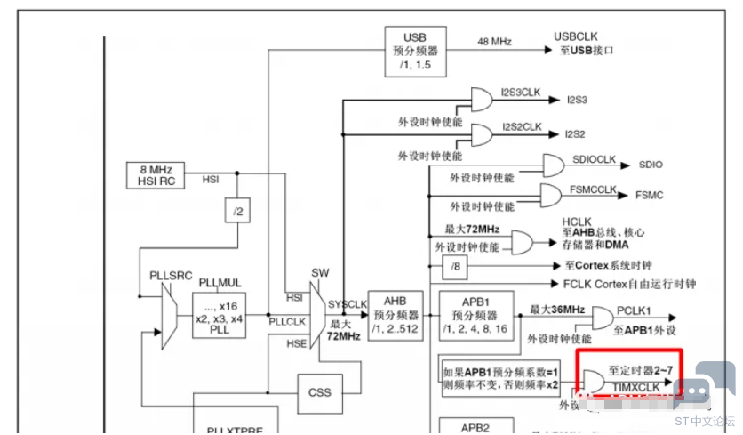

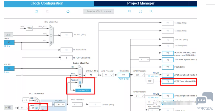

    查找STM32参考手册时钟图,找到TIM3时钟的位置在APB1上。
# }; T' _  O4 N1 ~: s2 f; U
在CubeMX上配置APB1 Timer定时器时钟频率为72MHz。% Q3 R4 C1 W1 C  p  @  a

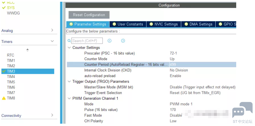

    配置TIM3_CH1参数,这里涉及到到计算的问题,具体说一下。  x' @0 t$ N" C) m8 X0 x- c2 Z

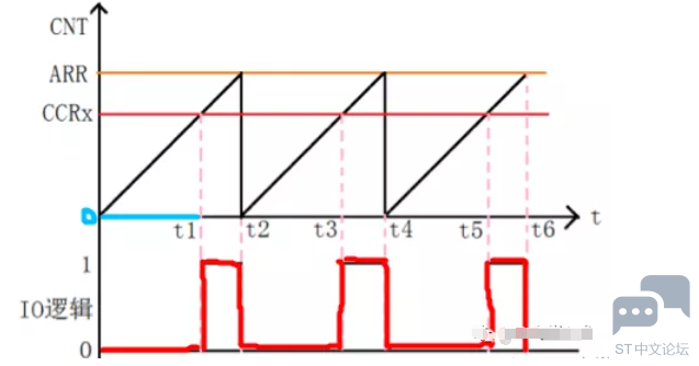

    如上图PWM产生原理:1 @; C! E' c3 ]) Z+ }# L5 n( q
; j. P5 J0 e4 D7 T
% d& D! `* B  }0 T6 j
定时器从0开始计数
/ r7 w: M" |9 t! E# B9 ^' R6 j% \' w. l6 ^3 R
4 }4 Y- r, c# A1 W7 F' l0-t1时段,输出低电平
" ?6 V, @% L6 Q& |# I
' }' L, }6 N& m6 d* m) P% U  h
4 y1 K! i$ V! v. z( N2 `# O
t1-t2时段,输出高电平
9 {5 G7 z8 M) G$ O2 q6 G9 T% B7 x: i0 O6 M
$ k0 K  C4 \, l  L) {) p当定时器计数值达到ARR时溢出,完成一个周期
( s8 N! R5 J1 o; r* i9 N; [" v( h: U) ?' o2 l% h
2 [& j) s9 ^4 {/ N6 @" L
    输出逻辑电平方波,如上图红线所示。! u1 S; t: T6 n- H( k' h( L  D, Y
. J( }# n0 _& T" B0 u

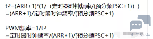

0 d" v, w7 H( G' [6 D    PWM频率计算公式:3 F7 c) }: g, w/ r: G4 S3 e+ e
4 R: C9 @$ s3 o3 U6 @6 [# d
4 Y: M& h/ n7 o7 fPWM频率 = 定时器时钟频率/(AutoReload Register + 1)/(PSC + 1)! F/ L. w0 e8 |" j% N# r! K2 T
    简单推导一下PWM频率是如何计算的:
( l" V* C6 t  Z! k( {
6 u" J; }+ c! G7 [0 ^: p6 D, T* s+ n
/ Z$ }+ x1 U. p8 F" |$ c, C    一个PWM波周期t2的大小,也就是从0计数到ARR所需要的时间,每一个定时器时钟周期计数一次,总共计数ARR次之后溢出完成一个周期。4 j6 _& S3 S: F, G* O, ^! G, S
    占空比计算公式:CCRx/ARR。7 {9 I3 O! v2 J: @: k4 Y- y

3 S4 E/ A' m9 P/ _* _! l    回到CubeMX工程,TIM3参数设置如下,
& v9 k& _1 m* v1 e& p9 S* B/ G0 x& ]
3 e" K: v: B) b
6 M$ |' c' K* l7 Y9 U
ARR=500-1,PSC=72-1,Pulse=170
; j; [& s) C5 a8 d' I% K# e    占空比大概是Pulse/ARR约等于50%,PWM频率2000Hz。% \: d+ Q" `& P- W8 ^& F! q

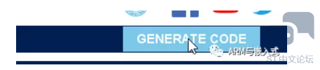

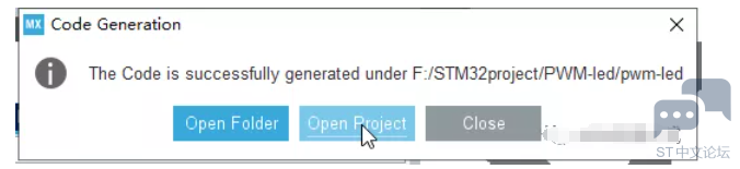

    保存,生成代码。
0 k5 S& k! C( k, K
    打开工程。

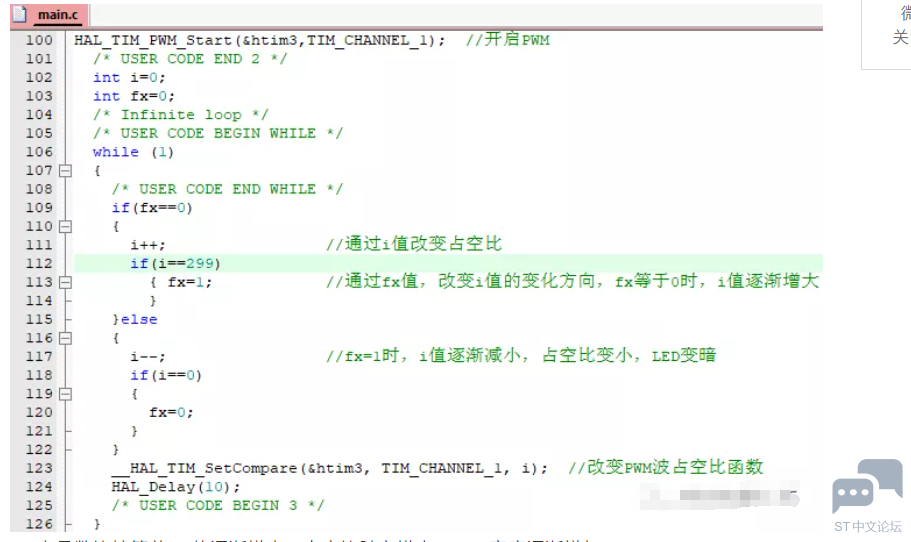

    在MDK中main.c添加如下代码。
2 w0 L' h, f! h
    主函数比较简单,i值逐渐增大,占空比随之增大,LED亮度逐渐增加。
6 Y. m6 ?3 q1 Q# f5 m
" U4 t+ B" l: {& U% Y! I& l$ i  u/ H
6 b, p6 o' d1 V7 L5 _: X) K    当i值为299时,fx值变为1,从下一个循环开始i值开始逐渐减小,占空比随之减小,过程中LED亮度逐渐减弱。; _' J; O- B! O  l" d8 s% w4 T9 j# {- t" A
