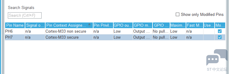

1 N/ p5 o6 h  d* t! H& b& {. I工程设置跟上一个一样,还是俩小灯,PH6属于非安全区资源,PH7属于安全区资源。
