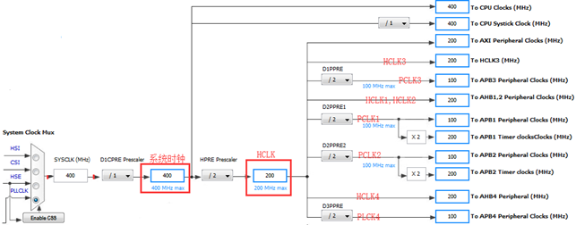

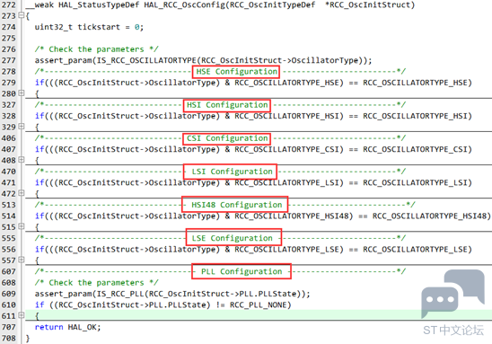

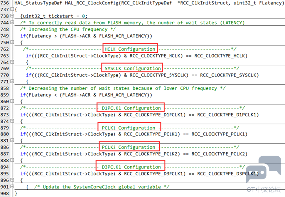

  对于一些常用的函数,大家一定要熟练的掌握都实现了什么功能,比如HAL_Init,HAL_RCC_OscConfig,HAL_RCC_ClockConfig等。最好的办法是把这些函数的源码读一遍。

1、正确理解HCLK1,2,3,4以及PCLK1,2,3,4对应哪些总线的时钟,下面一张图可以说明问题:
" L- s5 ?2 ~" b& |
% k6 V* u/ R& D5 H: s: i$ @: ^
: V) B! W) q- F
( |( e8 H! d: o0 U  M) r% U
- w/ Q0 w+ \. e0 |; g5 a
由上图可以得出:2 Y1 g8 a3 K% H" J7 i9 x! D% ^: d# ~/ o
4 w1 b3 d, i8 B) X6 F
6 |' L4 I5 \. k) A
HCLK1,2,3,4对应的是AHB总线AHB1,AHB2,AHB3和AHB4时钟。
) F) P: E; \1 |" C; z5 C
1 w9 e2 |; ~+ }
$ }; b: V. |# E) T  H* }- y8 h8 t3 G% @PCLK1、2、3、4对应的是APB总线APB1,APB2,APB3和APB4时钟。5 E0 }3 G; o2 @) X( L, g# h: l+ l" m
1 M9 H0 O0 Z. b( Z

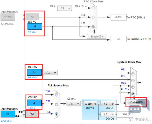

  HSI (high-speed internal); I3 O) D$ p6 `5 K
高速内部RC振荡器,可以直接或者通过PLL倍频后做系统时钟源。缺点是精度差些,即使经过校准。
! x( X& K, X5 C
# f6 d. a3 x. ]; ^8 ?4 O- p
. i* |8 L7 ]- f- K4 t' t  CSI (Low-power internal oscillator)5 ?2 K2 D5 G4 j; L; ^0 l4 U
低功耗内部RC振荡器,作用同HSI,不过主要用于低功耗。% ]  J/ Y6 g# D$ z! V. n9 |
4 T( a/ q9 r4 K0 `% H" D3 u* j" {! l
! k: I( w, ?+ V; f5 c  LSI (low-speed internal)( n: Q; X5 G, z4 H! g
低速内部时钟,主要用于独立看门狗和RTC的时钟源。
/ |  d+ |4 n* J2 {2 l( P% B5 B- J- v' _6 h/ Z& [- B( O* O" l
( T1 p) r4 X, v# `9 N7 I, {9 W% n# S+ @  HSE (high-speed external)% _- {" _9 e  \' i4 X5 ]6 M
高速外部晶振,可接4 - 48MHz的晶振,可以直接或者通过PLL倍频后做系统时钟源,也可以做RTC的是时钟源。! _+ H0 z% f  y/ s1 T/ K7 [
! O; a/ f* D6 d) X5 x! d
% C5 l+ h2 o8 u+ B9 ]! ^9 C! y* B  LSE (low-speed external)
1 ?0 u6 I4 g) c% K5 m低速外部晶振,主要用于RTC。
! A4 B! b5 g3 _  a& m9 ?0 E4 n. e* q; a- S# s5 Z
, X4 n) t( `! h: u( T3 W
  CSS (Clock security system). r4 b! D0 ~  S
时钟安全系统,一旦使能后,如果HSE启动失败(不管是直接作为系统时钟源还是通过PLL输出后做系统时钟源),系统时钟将切换到HSI。如果使能了中断的话,将进入不可屏蔽中断NMI。
/ o& {, d1 r' y7 ~& Q
* I; ?; L: P; d2 f! ?3 T
( N& k0 v6 [9 L' r

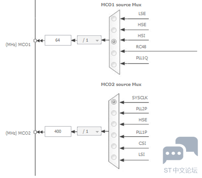

  MCO1 (micro controller clock output), y4 {) |3 F% U" U+ [# j3 l
可以在PA8引脚输出HSI, LSE, HSE, PLL1(PLL1_Q)或HSI48 时钟。
2 R& M5 i' e$ c# V  K  b) L; \( I. g$ O
$ G: v) {! l$ O/ P) {& M7 w5 @  MCO2 (micro controller clock output)
( i/ y" ?1 v5 N) I8 s2 I# }可以在PC9引脚输出HSE, PLL2(PLL2_P), SYSCLK, LSI, CSI或PLL1(PLL1_P) 时钟。" ^7 L: }9 W2 k0 I) m9 N

; F  ^6 ~8 n0 ~9 T$ I: A  PLL锁相环,时钟输入来自HSI , HSE 或者CSI
% c- t/ J. N6 J4 L主锁相环PLL1,用于给CPU和部分外设提供时钟。) a* v' A+ j3 A8 _& y0 \
) c- i+ D6 L: s, h$ i
1 V2 v! }: n9 V' U! O
专用锁相环PLL2和PLL3,用于给部分外设提供时钟。

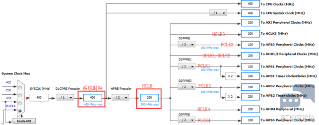

3、System, AHB 和 APB总线时钟配置:
0 G% Y; v( K# T
& M: K5 m! d* q$ D
& Y0 B: \0 z  D6 U. s6 i
  系统总线时钟源可以来自CSI,HIS,HSE 或 PLL。
1 P6 T$ q% p3 N% B' t( [$ K  AHB总线时钟是通过系统时钟分频产生的,用于给AXI,AHB1,2,3,4和APB1,2,3,4九个总线上的外设提供时钟。另外用户可以通过函数HAL_RCC_GetSysClockFreq获取系统时钟。1 |, ?# M" {9 N% {6 r8 k, j7 P% g$ r
  所有外设时钟都可以通过系统时钟获取,并且部分外设还支持多个时钟源,比如下面串口1,6
+ ~7 {; k0 M' a; x1 g
& t3 S; ]: l! ^2 v, E* q2 [( r
. x  B2 O, w" A+ ]4 l0 n: }4 q$ m; a9 {, x1 @) A* j+ a
9 J; t" V$ L+ [; Z2 L6 o

9 T* b  d2 f  Q% \  X0 Z- {16.4.2 函数HAL_RCC_OscConfig
% N( j. p" X' S) S函数原型:
( a$ [( L- ]$ H. \% e/ ]# q8 ?& h3 W
! s( ?/ w) B( c! M6 n/ G% z& n
( p2 ], l  u( P* L$ A5 I
- P+ p$ M3 U8 F& X* V+ G* a7 p5 ^3 T
. |6 U" ~8 g, f* ^3 H& P
- J5 v! s- G( k
/ |% g3 [" ~9 Y& b. Q9 @1 ~
函数描述:
8 B; @2 W, o$ M( d0 Z
( _& v2 O3 e+ ~2 [' ^' S, G
( M5 ?+ ^9 d2 x3 g% F
通过上面函数原型,我们可以一目了然的看出此函数的作用,配置了HSE、HSI、CSI、LSI、HSI48、LSE和PLL。0 ?! N+ o9 ]8 X: }7 a
' g& [1 M- N& h7 M* ~7 ~, y
$ w, G8 @& T$ g1 q: C3 K
函数参数:3 _, Z$ J: [2 i$ K( Z* I* q0 x2 \
6 W. @/ C+ [3 U3 W
9 J. w9 O% W# t- E- ^. h
  函数的形参是RCC_OscInitTypeDef类型结构体变量,这个结构体的定义如下(主要是HSE、HSI、CSI、LSI、HSI48、LSE和PLL的配置变量):
& V9 i) b/ {' |7 \
  1. <blockquote>/**
8 w) a4 x8 C! n. q9 @& N
( a* ^9 ?6 k* I- B8 o4 k" ]6 |% _' ]. p' _; p
3 ^; W: {' R8 N8 n! }$ t: q- V注意事项:9 G! N) ]( ~2 @$ B
5 I/ m( a' O( s
2 B# x! j! d/ ]/ U2 G2 v0 W9 HLSE Bypass 切换到 LSE On 或者 LSE On切换到 LSE Bypass都不支持,用需要先关闭LSE,然后才可以切换到LSE Bypass 或者LSE On。6 W. V! j' l" Z' D. S4 x$ ^. z8 ]% @
HSE Bypass 切换到 HSE On 或者 LSE On切换到 LSE Bypass都不支持,用需要先关闭HSE,然后才可以切换到HSE Bypass 或者HSE On。

16.4.3 函数HAL_RCC_ClockConfig; M3 w) {$ \2 t' i
函数原型:4 A7 S8 s$ h0 Q1 w& @* N' m3 ^
* F, U5 V+ ^/ d* T: [  H
2 ]1 ~0 V( s4 U8 M- ?; R6 Q# O
: Q3 }4 w. {2 Z7 H! S' f
6 Z' K, W% _  j
- {2 Y% q& }1 u* ~* I- J# ^! f; _
4 M% t' K+ d- q0 {0 e2 q! y* Q函数描述:
7 {( Q# T, ^( C% y$ o
& _$ S3 y' t* ]- F: a
; }0 i8 i3 h5 p# U7 u
通过上面函数原型,我们可以一目了然的看出此函数的作用,配置了CPU、AHB和APB的所有总线时钟,即HCLK,SYSTICK,D1PCLK1,PCLK1,PCLK2和D3PCLK1时钟。这里的D1PCLK1其实就是PCLK3,而D3PCLK1是PCLK4。2 ?" W* k, F, q
" v8 [5 S: L) ~7 Y0 x
7 H7 Y) r, w# S' N; t
函数参数:
6 N7 ?& @2 }7 A7 ^4 {+ z, P4 _# J& |: Y7 i4 r) ~4 Q
, S, K5 ?0 B7 I3 K( r, B% s- Z/ {3 ?
  第1个参数是RCC_ClkInitTypeDef类型的结构体变量。
0 B5 g& n% [! t4 O! ?& |  第2个参数是Flash的延迟设置。
: _0 e' L. D2 u, Y  返回值,返回HAL_ERROR表示参数错误,HAL_OK表示发送成功,HAL_BUSY表示忙,正在使用中。
& d! T: `, d% d" E" _注意事项:
( y8 W: D7 k" \8 E* y* k" Y/ e/ H) M- j& G4 W8 X
/ {. O! ^: N$ `& X% r7 t
此函数会更新全局变量SystemCoreClock的主频值,并且会再次调用函数HAL_InitTick更新系统滴答时钟,这点要特别注意。
, I  H( G( i9 @. |" }  C系统上电复位或者从停机、待机模式唤醒后,使用的是HSI作为系统时钟。以防使用HSE直接或者通过PLL输出后做系统时钟时失败(如果使能了CSS)。
5 U& D7 Q0 X# s, p目标时钟就绪后才可以从当前的时钟源往这个目标时钟源切换,如果目标时钟源没有就绪,就会等待直到时钟源就绪才可以切换。
( ?% t3 B# f  ?/ v- e根据设备的供电范围,必须正确设置D1CPRE[3:0]位的范围,防止超过允许的最大频率。

/ R3 n+ t; r" @3 a16.4.4 函数HAL_RCC_MCOConfig2 v" P! ^+ n) g0 l: D
函数原型:3 w1 v. z0 p6 l" C8 j
8 i5 C: u* X, Q' O) P8 R
2 X9 \. \. b& {3 f
  1. <blockquote>void HAL_RCC_MCOConfig(uint32_t RCC_MCOx, uint32_t RCC_MCOSource, uint32_t RCC_MCODiv)
; J- v3 t4 ^) c: o6 F
函数描述:
) C; d4 p  K6 K; h9 w& T* i# G: H. y1 o! m: b) |8 @& o) |
! Q& T0 f- k. m! p1 e3 S2 T+ v此函数的作用是配置MCO1(PA8引脚)和MCO2(PC9引脚)的时钟输出以及选择的时钟源,通过下面的截图可以很好的说明此函数的作用:0 O% g4 e3 a8 O+ F4 W7 X
6 Q7 Q5 h, U$ z, }' W
! z- u" P; P5 |# n
5 v2 b, ^8 ^" {/ d' R+ S  {( d( b  v) |6 o) e
' k! s: H4 b  g1 f  F; W
3 \2 s4 k' T* E* q0 \0 \1 R函数参数:; b( K2 X% S$ D  z7 u) G
: k! s2 x' q& x9 s& \: t" S
. S1 P7 ?3 ~/ R# e( }2 X  第1个形参用于选择输出的引脚,可选择RCC_MCO1(PA8引脚)或者RCC_MCO2(PC9引脚)。2 p. I8 n0 U! @8 G6 ^: \1 r: R) V
  第2个形参用于选择输出的时钟源,MCO1可选择的时钟源如下:
8 N3 J$ }' m  q3 h. t/ G  RCC_MCO1SOURCE_HSI6 l$ R" L5 k+ J
  RCC_MCO1SOURCE_LSE
# @0 c4 E" y& B7 x, l* g* }* h9 m; g  RCC_MCO1SOURCE_HSE% K5 A" a- C$ g4 D1 e
  RCC_MCO1SOURCE_PLL1QCLK
0 |/ T; T7 T/ H6 G! H  RCC_MCO1SOURCE_HSI48
1 |" n$ H% w! o4 {1 }, ~2 }MCO1可选择的时钟源如下:9 y% T0 U/ q4 @+ g
8 q( b+ Y3 k, W* k8 T4 a+ `  j
8 Z; N. ?1 m* ], q  X3 T( b  RCC_MCO2SOURCE_SYSCLK$ X  W% r: E: \3 x0 n" _( C3 x
  RCC_MCO2SOURCE_PLL2PCLK7 [6 x% ^, V4 |7 ^/ I
  RCC_MCO2SOURCE_HSE0 y9 X& u% }7 j# V: S
  RCC_MCO2SOURCE_PLLCLK( ]' }0 F0 @( Q. Z6 o
  RCC_MCO2SOURCE_CSICLK7 ^- I5 w& R& B" |9 [% l% o6 A
  RCC_MCO2SOURCE_LSICLK
% C4 a0 u. ^- a$ {2 K" Z  第3个参数用于设置输出分频,范围从RCC_MCODIV_1到RCC_MCODIV_15。& w/ h. G: w, M0 h8 O( g, ~
使用举例:( i* ^: X" G9 ^' k2 }2 H
  p0 |2 A: v# G5 [
! h. P" Y: ~$ C7 d$ L
此函数的使用比较简单,需要在MCO引脚输出时钟的时候,直接调用即可。
