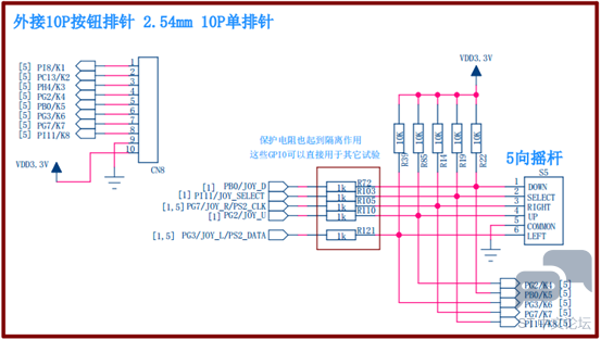

19.2 按键硬件设计

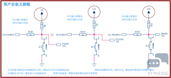

0 ?% q+ M  {3 {2 i7 mV7开发板有三个独立按键和一个五向摇杆,下面是三个独立按键的原理图:2 j- d5 {  E' h' \8 ~9 Z
5 i  Z9 @4 y5 H
5 q5 v. L+ c& _- O, C9 S" h+ J- v; a
注意,K1(S1)、K2(S2)和K3(S3)按键的上拉电阻是接在5V电压上,因为这三个按键被复用为PS/2键盘鼠标接口,而PS/2是需要5V供电的(注,V5和V6开发板做了PS/2复用,而V7没有使用,这里只是为了兼容之前的板子)。实际测试,K1、K2、K3按键和PS/2键盘是可以同时工作的。, \, V8 Z* v" G* }% S" N8 y
- A0 \# W* H% ]& U下面是五向摇杆的原理图:
, u; a2 L9 e3 K& ]1 r
0 i, b; v) r+ I" N; ]
9 T9 C/ N/ u8 A( {* m9 K
" N9 |+ s# O" L5 m" F
通过这个硬件设计,有如下两个知识点为大家做介绍:
* d5 W# F. Z9 z! V1 p
( g0 k+ i. B' H4 B7 c19.2.1 硬件设计* C0 P, u( i7 ~
按键和CPU之间串联的电阻起保护作用。按键肯定是存在机械抖动的,开发板上面的硬件没有做硬件滤波处理,即使设计了硬件滤波电路,软件上还是需要进行滤波。
" u, C4 j/ W7 d+ ]* }2 i4 P& P$ ?1 S; K- Z0 ]0 t" e4 P+ ^4 L4 [
  保护GPIO,避免软件错误将IO设置为输出,如果设置为低电平还好,如果设置输出的是高电平,按键按下会直接跟GND(低电平)连接,从而损坏MCU。4 e" Q. [) \9 Z
  保护电阻也起到按键隔离作用,这些GPIO可以直接用于其它实验。

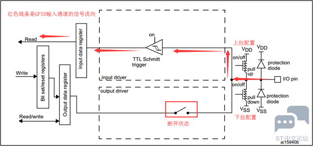

! i4 Y0 B4 l" {' N' b19.2.2 GPIO内部结构分析按键
: l( C0 G/ P$ }+ I1 a详细的GPIO模式介绍,请参考第15章的15.3小节,本章仅介绍输入模式。下面我们通过一张图来简单介绍GPIO的结构。
( E0 g& m* B. P8 q  t$ X! B" o) k% ~# ~4 I& c0 X: A
; q* g9 ^/ Y. J4 d$ s( O' Z
  @9 f' a2 G9 j4 z0 ?* n2 b红色的线条是GPIO输入通道的信号流向,作为按键检测IO,这些需要配置为浮空输入。按键已经做了5V上拉,因此GPIO内部的上下拉电阻都选择关闭状态。7 s1 B% K# n; g) L( q
5 W8 R4 C* C/ F& i  ~- X8 R% l/ L

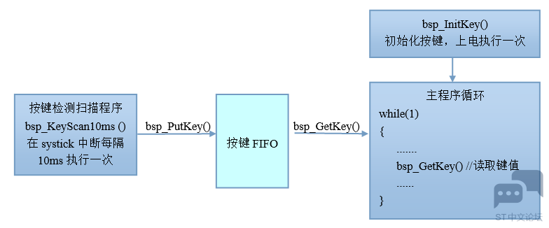

19.3 按键FIFO的驱动设计
) O: B2 }( U4 |* F# _. K$ Zbsp_key按键驱动程序用于扫描独立按键,具有软件滤波机制,采用FIFO机制保存键值。可以检测如下事件:
; H' Y, I3 t; |+ O0 z+ U' G* B6 X: I
  按键按下。' Z5 R. Y% x  m$ l' ]9 h# I1 Z
  按键弹起。, E  w( w2 Y5 i6 c! t2 X
  长按键。$ g. I; `* Z- s, v3 _9 H, q: ~
  长按时自动连发。
: D. f0 Q8 r& I- @3 F4 B我们将按键驱动分为两个部分来介绍,一部分是FIFO的实现,一部分是按键检测的实现。; t% A( D  ]/ _5 [3 I7 p
& `9 y3 K3 w7 @/ W* N$ F
# y! |5 [0 i5 P8 g1 j, c
- R8 v* ^; v* F; U- Y7 Q5 kbsp_key.c 文件包含按键检测和按键FIFO的实现代码。. z7 a- F* d) U" ?1 K! e

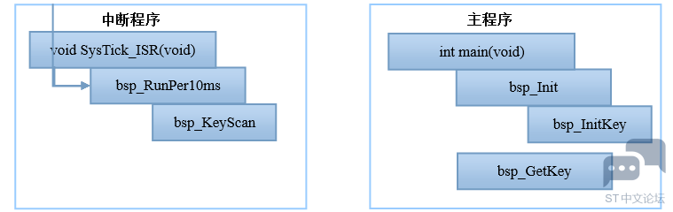

0 t- ?9 S6 n+ O  jbsp.c 文件会调用bsp_InitKey()初始化函数。
0 G- @, M  w. {1 x9 C* G& j" |  H8 x1 T' X* O( e6 X! {
bsp.c 文件会调用bsp_KeyScan按键扫描函数。( M7 R0 w5 U8 E6 s% N) n/ a5 v$ p
, U: S7 U' c6 o3 N3 h& }
bsp_timer.c 中的Systick中断服务程序调用 bsp_RunPer10ms。" ^  i4 n/ O$ X' V* {) F
! g9 b4 r9 C$ K. c) R1 \
中断程序和主程序通过FIFO接口函数进行信息传递。' m% Q: a) Y* T! ]
1 H3 b8 o4 b- L1 P" C函数调用关系图:, C! v6 K3 P& ~  k- e/ ?6 T$ o
  W5 r0 l4 T# m. u
! f  E  L6 W( X; v. C4 v
  k+ Z2 O( c+ _" p6 h19.3.1 按键FIFO的原理

看到这里,想必你已经意识到bsp_PutKey函数的强大之处了,可以将不相关的硬件输入设备统一为一个相同的接口函数。* ]" S1 |) S3 d' }
. b3 ~& b7 r1 j; O) @( O9 c在上面的应用程序中,我们特意添加了一段红色的代码来解说更高级的用法。485通信程序收到有效的命令后通过 bsp_PutKey(MSG_485_RX)函数可以通知APP应用程序进行进一步加工处理(比如显示接收成功)。这是一种非常好的任务间信息传递方式,它不会破坏程序结构。不必新增全局变量来做这种事情,你只需要添加一个键值代码。
8 N: l5 t- R6 g9 |, C% }; c' V
3 g# `% Q9 B6 ^0 c2 p, V对于简单的程序,可以借用按键FIFO来进行少量的信息传递。对于复杂的应用,我们推荐使用bsp_msg专门来做这种任务间的通信。因为bsp_msg除了传递消息代码外,还可以传递参数结构。

0 A1 p7 W& S5 P6 W另外,此函数需要周期性调用,每10ms调用一次。
, H9 f2 ^6 E; q/ Q3 n4 v
, J, E$ ~! f( h  如果是裸机使用,将此函数放在bsp.c文件的bsp_RunPer10ms函数里面即可,这个函数是由滴答定时器调用的,也就是说,大家要使用按键,定时器的初始化函数bsp_InitTimer一定要调用。$ k* R+ w; Y% A- s+ g
  如果是RTOS使用,需要开启一个10ms为周期的任务调用函数bsp_KeyScan10ms。: k8 j4 p- ]5 Y4 q7 v! B

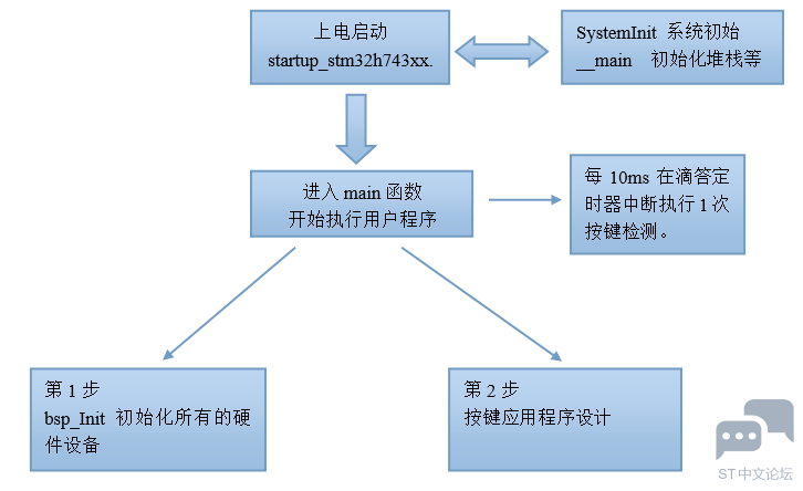

1 p. Y3 G8 i  M+ f19.6 实验例程设计框架
; _; X# h! Y- q7 z通过程序设计框架,让大家先对配套例程有一个全面的认识,然后再理解细节,本次实验例程的设计框架如下:( R. I& r% W" d* w1 ]. U# y
6 }+ Z2 D8 t8 q3 l, m) ~6 B' U* E7 i& S
! v. `1 S* x' u' H4 u, }" T
0 {, M) w/ v# U8 U2 o3 d$ M# g, Q
1、 第1阶段,上电启动阶段:
# b1 v, a' `8 w  F* A' E
7 F  }+ m! l/ v; f% ?这部分在第14章进行了详细说明。
4 _5 \' }# C+ j! l  j# C) }# K- U# _, Q* n5 t- H$ x
2、 第2阶段,进入main函数:; y1 z, {( j/ z# @3 z8 T- p
6 U6 ]. x' ]3 n! ~% r* Z" n
  第1部分,硬件初始化,主要是MPU、Cache、HAL库、系统时钟、滴答定时器、按键等。
- o) v* j2 ]( C4 ^5 I  第2部分,应用程序设计部分,实现了一个按键应用。4 j2 p6 V5 X) t# Z3 y" r6 U
  第3部分,按键扫描程序每10ms在滴答定时中断执行一次。

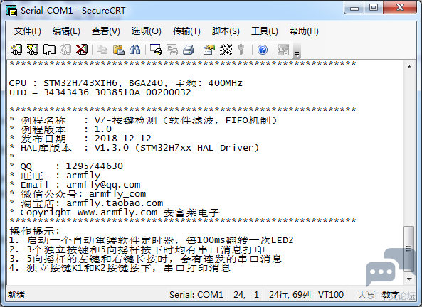

3个独立按键和5向摇杆按下时均有串口消息打印。0 y& d. R) B2 f4 `7 P: ^6 `$ B& w
5向摇杆的左键和右键长按时,会有连发的串口消息。% W+ N+ h4 f# m* H
独立按键K1和K2按键按下,串口打印消息。- X2 I( H. U& E5 L  B3 B  c
上电后串口打印的信息:. e9 y, x$ [1 _. a3 ?# n
) _* V+ n$ e" n/ u波特率 115200,数据位 8,奇偶校验位无,停止位 10 @% |- N6 W1 ~8 A  ~

  硬件外设初始化
4 ]9 q- g# I6 p# T: \
/ H. b0 T( B: k& {6 }& {硬件外设的初始化是在 bsp.c 文件实现:- i8 c* w2 F8 J% @
, y$ Y7 ^) E) w0 \& l, J. s
  1. /*& l) A3 ]' i6 P6 y1 X
  2. *********************************************************************************************************& v; B+ z) O6 ?: g& F
  3. *        函 数 名: bsp_Init2 U! D, W* K1 T+ m2 I
  4. *        功能说明: 初始化所有的硬件设备。该函数配置CPU寄存器和外设的寄存器并初始化一些全局变量。只需要调用一次9 ?( N/ k  @- J& G
  5. *        形    参:无
    8 _8 n7 A9 ]; W* }( Q
  6. *        返 回 值: 无6 \; q' T4 s" n5 j) t2 t* `# V
    - V# W! S& Y- ^
  8. */
    , m2 _- y" y3 d% A. B  K8 w! s
  9. void bsp_Init(void)
    % ]" F; z2 @; U  ~. d
  10. {
    % b4 z$ h  @" Z% t3 u" ]& j  X
  11.     /* 配置MPU */
    : f7 u8 k6 s3 W2 p4 n$ c
  12.         MPU_Config();0 i" ]1 e3 R( s1 ~' h) u2 B+ `
  13.           ^" [. R% R. ]  e/ t: t
  14.         /* 使能L1 Cache */
    / X. ]1 l1 R; u/ C+ S
  15.         CPU_CACHE_Enable();# a& s$ p$ K, V! l
  16. 7 G. [  R- L7 D3 {7 A( U9 t
  17.         /*
    & E9 j- [6 v  k! \3 X
  18.        STM32H7xx HAL 库初始化,此时系统用的还是H7自带的64MHz,HSI时钟:* K% j* C( R9 S7 B1 C
  19.            - 调用函数HAL_InitTick,初始化滴答时钟中断1ms。
    ( A4 c. D) c9 K- O+ W5 \
  20.            - 设置NVIV优先级分组为4。6 ~7 {' ?$ j( p& y9 M/ s
  21.          */0 K! [" q+ @) B3 K5 }/ \; D2 l
  22.         HAL_Init();+ m, i. a" f" t) ~$ j
  23. * r; |9 Q" r( H& Q7 w# D+ D
  24.         /*
    $ A7 y& b. }+ T1 o
  25.        配置系统时钟到400MHz! Q2 q* x- c0 ^1 S% Q7 \9 e
  26.        - 切换使用HSE。+ e/ \( H  A' s* {" H2 `
  27.        - 此函数会更新全局变量SystemCoreClock,并重新配置HAL_InitTick。/ m, M: B4 }+ z0 s2 H/ R1 T% w
  28.     */  A) k8 J0 T. A! L) ~$ E6 s
  29.         SystemClock_Config();
    1 G! O# `  g/ c2 U( H- x. w3 _- \
  30. 2 `3 ~% k' w! e) X; k
  31.         /* 6 y2 u# w- ~: v* @
  32.            Event Recorder:7 o* {4 ^0 R; T
  33.            - 可用于代码执行时间测量,MDK5.25及其以上版本才支持,IAR不支持。
      P9 q) u5 L/ s7 `; O9 A0 A% L
  34.            - 默认不开启,如果要使能此选项,务必看V7开发板用户手册第xx章
    ! G7 n  Y+ y# d5 {, u3 ?+ e
  35.         */        ! S0 T: v% X3 {: P! C
  36. #if Enable_EventRecorder == 1  $ U% V8 o: V$ Y8 h
  37.         /* 初始化EventRecorder并开启 */8 W% \) Q1 F( }  F; O
  38.         EventRecorderInitialize(EventRecordAll, 1U);
    # l9 j/ Z9 E; N) U* e+ V! l
  39.         EventRecorderStart();
    + E1 A( O# m2 e" b
  40. #endif
    9 E5 R8 t1 S) }6 {7 ?& |- Z3 C
  41.         ' m. t* [. T, S# f; j
  42.         bsp_InitKey();            /* 按键初始化,要放在滴答定时器之前,因为按钮检测是通过滴答定时器扫描 */( R& i# h: k: C* K; C2 S0 l  f
  43.         bsp_InitTimer();          /* 初始化滴答定时器 */
      {+ U& q4 [+ A' b8 r( A% y
  44.         bsp_InitUart();        /* 初始化串口 */
    5 ?# _' {5 x5 j9 f7 F2 `; ~
  45.         bsp_InitExtIO();        /* 初始化FMC总线74HC574扩展IO. 必须在 bsp_InitLed()前执行 */        # J# M2 B, S; N5 }2 e- [' l
  46.         bsp_InitLed();            /* 初始化LED */          }& g6 f: k" v9 N# T
  47. }

. n. X! D* p3 ]  每10ms调用一次按键检测:
1 Y7 Z- K/ [1 X( `2 s* f% m1 K6 V9 E
  F# S$ v' L* k% U6 b按键检测是在滴答定时器中断里面实现,每10ms执行一次检测。  ^. x1 u! s; o
: t* A& Z, Z+ T; }) ^
  1. /** N" d) ~+ I( C  [7 f! M
  2. *********************************************************************************************************/ v/ Y. P8 N* m4 P6 \
  3. *        函 数 名: bsp_RunPer10ms% {# K- _: i; b2 x; k
  4. *        功能说明: 该函数每隔10ms被Systick中断调用1次。详见 bsp_timer.c的定时中断服务程序。一些处理时间要求
    2 m- g' P! @! j5 s) o
  5. *              不严格的任务可以放在此函数。比如:按键扫描、蜂鸣器鸣叫控制等。% y- h4 M2 H( j5 C; q( x& X, m
  6. *        形    参: 无$ y( @! @" S/ [
  7. *        返 回 值: 无  {/ m9 m; E- @6 B0 D. J
  8. *********************************************************************************************************2 h* `$ ?" Q5 V2 r% y4 f' Z
  9. */
    4 P: W" ]8 y' |+ c: T7 n2 w- l
  10. void bsp_RunPer10ms(void)$ l6 `( N* g% o
  11. {( m1 q, e+ T$ n! N& v. r
  12.         bsp_KeyScan10ms();
    4 g6 O2 f' B5 W2 F0 x6 m. v
  13. }

0 k: }0 x- J5 ~: a! e实验目的:4 K2 R/ T9 Q4 N, G1 j# W
; |. n2 N, _) v+ h; B" K2 U
学习按键的按下,弹起,长按和组合键的实现。2 o$ i* T+ c. A& _3 H
实验内容:
4 a/ e  n8 \$ [) y0 K; l% P3 j( J4 `: t2 b1 s4 c
启动一个自动重装软件定时器,每100ms翻转一次LED2。6 h# v7 }: y9 f' I& ]6 r; x7 e0 X
实验操作:* K7 h- w) x+ ]: ~& ~! j1 M( g; h, w. Y
" ~/ f- a  R4 `; e" s% K, s3个独立按键和5向摇杆按下时均有串口消息打印。
$ q* T$ T: n$ g1 ^$ @6 F& i7 v5向摇杆的左键和右键长按时,会有连发的串口消息。
& `5 [. H$ H: d" l2 ~2 t8 l+ V- S, l独立按键K1和K2按键按下,串口打印消息。
% A/ y/ y; @9 z4 \- a上电后串口打印的信息:/ @% I+ |5 E. ^4 P
. r4 m* |* l8 Y* f  n. b
波特率 115200,数据位 8,奇偶校验位无,停止位 1$ l5 A: ~3 _1 d; k4 T- f
3 J( O8 \. v2 R
  ]4 {0 n" D% p/ G0 a, T

  每10ms调用一次按键检测:( U2 H& a3 v' p5 C, o
: I! b( d, {$ |按键检测是在滴答定时器中断里面实现,每10ms执行一次检测。0 K  g) D# Y4 Y) R5 h9 b8 H

主功能:
% q' K) m2 K$ S5 }9 w; X* C- ?5 K1 t/ M
主功能的实现主要分为两部分:
" |: {' D- H, r) z- J7 V( P" h- x( y0 t; M: {+ O
5 }  w/ b+ j$ W! y% g) P; L. Z 按键消息的读取,检测到按下后,做串口打印。' k% z( b4 Q! X# i  V
