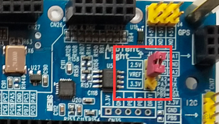

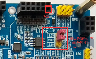

  学习本章节前,务必优先学习第44章,需要对ADC的基础知识和HAL库的几个常用API有个认识。
" k. `, |# H1 K8 E& k  开发板右上角有个跳线帽,可以让ADC的稳压基准接3.3V或者2.5V,本章例子是接到3.3V。
+ ?( N4 T% Z8 v& M! \4 n  STM32H7的ADC支持偏移校准和线性度校准。* J  `0 O% E. a6 n5 w9 y9 b* @; f
  STM32H7的ADC多通道并不是同步采样的,本质上是通过内部的多路选择器不断切换实现的,一个采集完毕了才会采集另一个。$ O& o" n5 r( z& \2 w

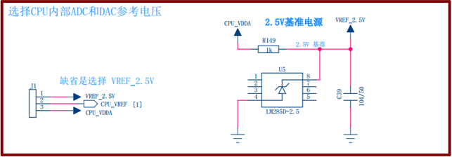

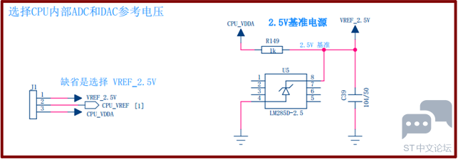

ADC要采集的准确,就需要有一个稳定的稳压基准源,V7开发板使用的LM285D-2.5,即2.5V的基准源。硬件设计如下:
; p8 N- n0 q$ d
5 U) J. Q1 R) J1 L2 u' i& [0 e4 }
. s" F2 M/ o- s- z8 G' B
$ e  M  U8 g) K( L6 g2 ^4 O/ `
关于这个原理图要注意以下问题:4 \1 M. B. R* d8 M  ?
+ J5 J$ o% P0 T+ g( H. {
- [; U$ o  S) D* y! vLM285D-2.5输出的是2.5V的稳压基准,原理图这里做了一个特别的处理,同时接了一个上拉电阻到VDDA(3.3V),然后用户可以使用开发板右上角的跳线帽设置Vref选择3.3V稳压还是2.5V稳压。
: v+ `. Z$ f+ Y- u8 z; k( E5 L  w2 y# S4 q$ ^
% c. m# C3 W0 b: f1 v) L
$ U; B' x% j  y% T5 B! v% Q
( c% `% n% f* k- f1 F" z
6 C: M& U4 b9 u) _8 O
1 ^; s0 b  e% q( @( k' S

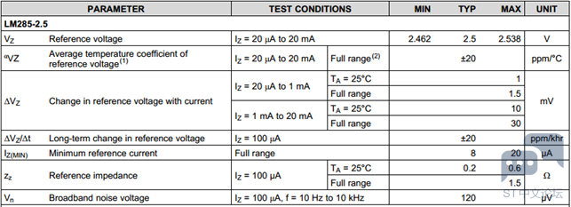

下面再来了解下LM285的电气特性:
) P/ u' L3 c  Z4 X: a6 f2 e$ j. _  c. F! {- j
* O/ F& ?8 N* Z* M. l0 v/ t; H
' _: l0 x% r, _3 O: R) l( Y1 z
, U/ R8 u- U6 M  b: }, o+ _& r
/ {7 ~& _% Y- n: |: }8 d: l: ]- Z通过这个表,我们要了解以下几点知识:
5 F( j( R: H% ~  y- k( }
5 g# }: r2 A9 @" O( v
9 \& k/ x/ s% r5 S/ _0 L* ~: \
  LM285的典型值是2.5V,支持的最小值2.462V,最大值2.538V。工作电流是20uA到20mA,温飘是±20ppm/℃
+ S. w* M2 S- c* P  Iz是Reference current参考电流的意思:
8 c7 s$ i- Q6 Z. t% h& D$ n2 a  参考电流是20uA到1mA,温度25℃,参考电压最大变化1mV。
4 T  c$ k+ n4 R) U4 n" f; t! n# A  参考电流是20uA到1mA,全范围温度(−40°C to 85°C),参考电压最大变化1.5mV。0 v- C1 O% I" p4 H: I; f& [
  参考电流是1mA到20mA,温度25℃,参考电压最大变化10mV。
  d: B; f/ F% n2 `4 h4 M; @' H& y* ~1 e  参考电流是1mA到20mA,全范围温度(−40°C to 85°C),参考电压最大变化30mV。6 N: u. M4 L/ {3 h
: L$ a/ S4 @/ u
' ^# _1 Z9 h! \3 `) B& B
+ \/ B. n- |% R7 h; a9 i
那么问题来了,V7开发板上LM285的参考电流是多少? 简单计算就是:
. O8 b: g9 x/ l# Q9 U
; p6 ~- p! d& z0 h
! U- O( ~) R! b- r7 f
(VDDA – 2.5V) /  1K  =(3.3 – 2.5V) / 1K = 0.8mA。
2 l) g5 Z7 a( k
* H0 X0 l' ?4 w; W
# R" r0 s  q) R9 X% H" @, |0 q

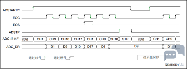

46.3.1 ADC软件触发  & M) ]6 a# z9 l' ^( B9 N+ k1 h
ADC转换既可以选择外部触发也可以选择软件触发。我们这里选择的是软件触发方式的多通道转换,即连续转换序列,软件触发。对应的时序如下(在第44章的2.7小节有详细讲解软件触发和硬件触发的时序):。
: |9 i3 E, ~- k7 n' P7 P" Z6 D8 E& @- l8 g
! f- J3 G. D" }0 b8 g2 D
ADSTART表示软件启动转换。
& L3 |( p5 v8 W4 d/ {: r9 K* `+ Q, r7 {' u7 ~9 q3 M
6 ^, o3 U; w& E
ADSTP表示停止转换。4 E) O6 F4 u: y4 V3 L5 `% _' [
7 v/ K# P: K1 `. z/ Y3 g
6 \! H: A4 L" R7 X; O+ WEOC表示一个通道转换结束。
5 b6 F2 X3 Y6 z
6 Q1 n) h1 n$ [- w8 `
/ M2 ^( H3 F7 L+ o0 ^EOS表示所有通道转换结束。
8 i* ?  Z! e3 K* g. B! J, {6 K8 n+ E1 a0 c
3 `6 G1 [; L3 Q9 W
" g6 Y# e2 Q& B- h/ }5 W2 l+ M6 B! J
( R2 N% W6 S$ A0 m# H% l关于这个时序图的解读:: p4 E: V, V4 k3 P( N! O, J
: k7 F! j+ T6 m8 j2 s: _2 K
配置为连续转换的话,软件启动ADSTART会开启所有通道转换,全部转换完毕后,继续进行下一轮转换。调用了停止转换ADSTP后,会停止转换。
- \) \8 g) G9 `: a4 O
# @/ {8 w2 Q2 q+ d
每个通过转换完毕有个EOC标志,所有通道转换完毕有个EOS标志。

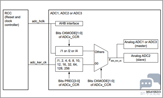

9 P6 O; ^" v* C# i' I8 R+ W46.3.2 ADC时钟源选择. ^+ Y5 n9 j( G
根据第44章2.2小节的讲解,我们知道ADC有两种时钟源可供选择,可以使用来自AHB总线的系统时钟,也可以使用PLL2,PLL3,HSE,HSI或者CSI时钟。6 u( }2 }8 R, [2 b
4 Z) s+ z+ Z# K0 _! r& C' X
9 q+ W' |0 ~! h% p3 s5 N如果采用AHB时钟,不需要做专门的配置,而采用PLL2,PLL3时钟需要特别的配置,下面是使用AHB或者PLL2时钟的配置。
6 a' ?. Q  g1 P. \4 [) e2 ]# X7 G
! O$ J3 \! x- D7 E8 f- E& x5 b1 z$ W* _
  通过宏定义设置选择的时钟源
5 L# @9 V" U2 h/ b使用哪个时钟源,将另一个注释掉即可:
9 i2 n& S, P% v) y! D! s/ y" |1 D& F! o& _

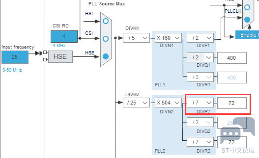

8 r" b) V# y3 a对于PLL2的时钟输出,直接使用STM32CubeMX里面的时钟树配置即可,效果如下:3 v% `! p, V3 E+ T) Z. [1 _
4 q) H* N5 w/ N( m4 [
: T9 O3 @& k9 l+ R+ o+ o3 d" d
! n: G- J$ L/ u4 H
8 t& z9 S7 \& e$ E' @
9 i( [1 u& `  k
& a2 G# f8 R  D% D- r+ w( n

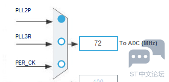

选择PLL2P输出作为ADC时钟源:9 y5 \& \5 G4 V3 Z4 _
( t- [* S" y* y  B$ a9 b& i
& F% B; E1 ~$ [( [: Y
- }" {  F2 g: J- ^% L  ^$ G
+ a' z" V/ v1 ~9 |7 H

  ADC分频设置
4 n" g, h; `) l6 n4 m无论是使用AHB时钟还是PLL2时钟都支持分频设置:7 a7 H) O" z7 O- S7 A) ~
/ e- l0 ?6 F+ `- j! a) y2 S
& ~- `  P0 U! T0 `
/ i; Z: Z$ s' R
7 L2 I0 y( o& Q- z/ B
8 f- i0 w+ D! {% }# d
  [1 V" q% n  d( b0 n* mAHB支持下面三种分频设置:
# x. |  \4 N2 l1 w
  1. <blockquote>#define ADC_CLOCK_SYNC_PCLK_DIV1   ((uint32_t)ADC_CCR_CKMODE_0)
+ A) @# R7 g) ^+ d5 }7 i# J' {) J4 a$ f4 Q
" `* y. s" G- d( w: l8 q8 i( V/ U+ N3 k4 g* Y

6 j7 G! k7 B+ K1 P2 C6 k; ?. uPC0引脚位置(稳压基准要短接3.3V):- d1 N/ Z  [' i- a' R
, s+ c4 W/ o- {0 c. b" t4 Z
) H# ?1 M2 s) Q* l' c$ {- u

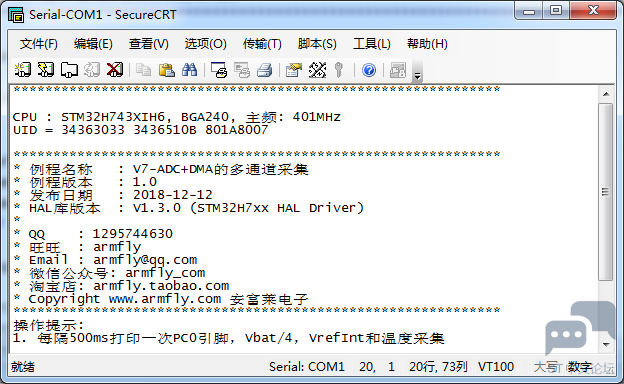

上电后串口打印的信息:
) y& @3 y" F) z- @: l+ C! T" a/ A
% c& A& h) a4 Y3 K7 K0 |
波特率 115200,数据位 8,奇偶校验位无,停止位 12 c, D  I0 ?* G+ o6 x5 ]
' w! a. r7 s! u: `6 i* y
" K+ A% [. J9 e+ ?* P* B) ?
/ h6 ^0 P9 H1 T
8 `+ x6 P5 {: g% ?6 z8 T
7 b- w  K- M2 L; ]0 o1 a) l$ u9 h

8 V+ C( y2 W0 X5 N( x) `7 F' W( E上电后串口打印的信息:/ Y. Q) o; k, ^/ o8 b2 n5 `# i$ O  s
) l" F- ?9 X8 p% s
! ]9 ~' n. {8 U) A5 D波特率 115200,数据位 8,奇偶校验位无,停止位 1( A2 \2 K7 \# j  I+ _+ D9 ?! e) h

每隔500ms,串口会打印一次ADC采集 的PC0, Vbat/4, VrefInt和温度。: X3 h2 y4 p0 ?/ S4 t5 L1 j
