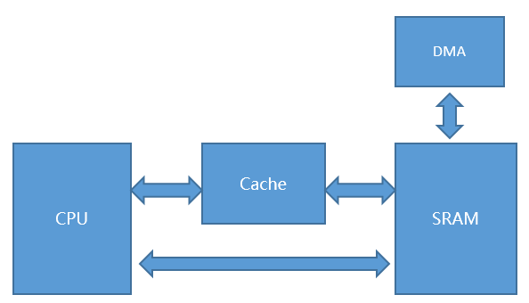

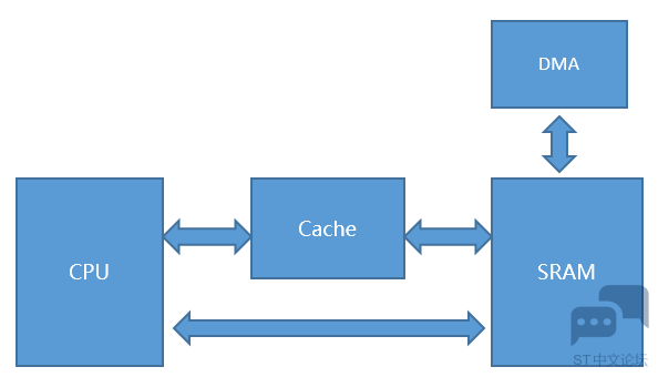

! ^( V  ?- c4 V6 [, f4 \- n; {$ i当前芯片厂商出的M7内核芯片基本都做了一级Cache支持,Cache又分数据缓存D-Cache和指令缓冲I-Cache,STM32H7的数据缓存和指令缓存大小都是16KB。对于指令缓冲,用户不用管,这里主要说的是数据缓存D-Cache。以STM32H7为例,主频是400MHz,除了TCM和Cache以400MHz工作,其它AXI SRAM,SRAM1,SRAM2等都是以200MHz工作。数据缓存D-Cache就是解决CPU加速访问SRAM。
1 E; u: Z) ~' Q1 D0 U) x, B: h7 l% }
如果每次CPU要读写SRAM区的数据,都能够在Cache里面进行,自然是最好的,实现了200MHz到400MHz的飞跃,实际是做不到的,因为数据Cache只有16KB大小,总有用完的时候。
6 q5 q- i5 T' J3 N9 M  j, T
$ x+ ]+ q; A( B9 m4 d9 `: a8 I对于使能了Cache的SRAM区,要分读写两种情况考虑。
& \8 _* D8 I+ p& G
* |8 L: E0 E6 x- e1 |  读操作:- V6 A( h) [4 L5 L
如果CPU要读取的SRAM区数据在Cache中已经加载好,这就叫读命中(Cache hit),如果Cache里面没有怎么办,这就是所谓的读Cache Miss。
6 H5 Z4 S1 B' R# m
/ N# @2 c0 p& [. @" e3 {2 f# ?2 ~  写操作:' }$ K; l( w0 [: ^5 m
如果CPU要写的SRAM区数据在Cache中已经开辟了对应的区域(专业词汇叫Cache Line,以32字节为单位),这就叫写命中(Cache hit),如果Cache里面没有开辟对应的区域怎么办,这就是所谓的写Cache Miss。6 [# j& a$ Q! d( R! X; D
+ H6 z1 Z2 a4 c- K" H8 f/ v7 T

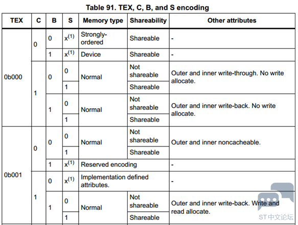

Cache的配置是通过MPU来设置的,通常只用到下几种方式。
: N, h. N( |5 ^6 e7 q' j, w7 b7 i
4 W" u# Y4 T; @, }( d7 s3 H- F8 W
: k& t* e3 O/ k8 |( [, B2 J# |6 C, n* }7 R- z! ^' l
其中的TEX是用来设置Cache策略的,C是Cache,B是缓冲用来配合Cache设置的,而S是共享,用来解决多总线或者多核访问时的同步问题。MPU配置的时候,最主要的也是配置这几个参数。
* U  ^: Z% r7 y- @/ x& C% D- T) T3 ^; N$ W* ]- p

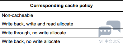

Cache支持的策略有如下四种:
1 f# J$ I% P8 l! N1 V
* A. w" o5 [0 i, L- C: ^0 e
/ G/ M# J) j* }8 k3 a" q! L6 f; E! P2 ^$ e0 D* t0 J' z
有了这四种方式,就可以正式进入本章的主题,Cache的读写操作是如何工作的,下面分这四种情况做介绍。

24.4.1 配置Non-cacheable9 A6 g0 s$ S. p* y$ f2 K% u
这个最好理解,就是正常的读写操作,无Cache。/ W% B' z8 K! g7 }- {; U
* E8 [8 c- A; x1 K; |对应四种MPU配置如下:; ?: y0 t5 {8 k9 \8 @  D: f
; F+ B( ]; s% z5 T5 V! r  TEX = 000  C=0  B=0  S=忽略此位,强制为共享2 {3 f4 _1 I  f! h- f6 I8 |
  TEX = 000  C=0  B=1  S=忽略此位,强制为共享
6 S0 `  |) |# y) t  TEX = 001  C=0  B=0  S=0
2 ?: @& ^  h0 _; @4 {  TEX = 001  C=0  B=0  S=1+ |% J9 r* ?6 q: t8 ?' g; }

: e% P: N$ ~. ~$ E" M# G. M- n& C6 g+ p    安全隐患,如果Cache命中的情况下,DMA写操作也更新了SRAM区的数据,CPU直接从Cache里面读取的数据就是错误的。

* Q3 Y0 N4 e$ R$ P0 c& z3 S, }TEX = 000 C=1 B=0  S=1
, r% y' X9 A6 }3 {4 A8 r. _8 p$ c) v- @9 p2 Z5 J
TEX = 000 C=1 B=0  S=0

6 Q7 o% ]2 P1 n9 c; t, O

* H, J0 _+ G8 F! zTEX = 000 C=1 B=1  S=1
  E  C" {7 A$ O* D3 m: v
& Z" G8 u* b! TTEX = 000 C=1 B=1  S=0: \% x* t3 T. f2 t2 U

3 y! L( i: l- X5 u% `/ f: y    安全隐患,如果Cache命中的情况下,此时仅Cache更新了,而SRAM没有更新,那么DMA直接从SRAM里面读出来的就是错误的。, C( h4 G7 G- r% g% N. F4 w3 }

7 W6 r" J/ W: j7 nTEX = 001 C=1 B=1  S=13 N6 q* A3 x, ~
9 U9 `, ?* e! e" `$ w  a* I
TEX = 001 C=1 B=1  S=0, D9 \$ }5 V& {# ]* B! `3 m) D& Q( {

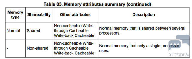

0 ?" V0 t& k2 w, O" V$ H24.4.5 共享配置是个隐形的大坑
6 w6 q1 o$ X0 L2 l) L, ^STM32H7编程手册对其的描述是多核共享。
/ [5 O$ t+ A5 G  r) K
* Y" y& X6 d: a$ V; M, A! }
3 ]) \$ i7 s; }* v
0 j0 s4 d7 f5 r4 k/ s而H7的应用笔记对齐的描述是开启共享基本等同于关闭Cache。
, q. F, X: r. u3 k, p8 p
; z4 w2 l& T; a
+ L6 ]3 N& _% |* P
* C+ _/ m( }  s. O实际测试下面四种开Cache的情况,开关共享对缓冲区的大批量数据的读操作影响很大,基本差出两倍,而写操作基本没有影响,也许这就是所谓的多总线同步读造成的。另外共享开关仅对开启了Cache的情况下有影响,而对于关闭了Cache的情况是没有影响的,开不开没关系。3 |4 c' e4 v  z! T6 M
