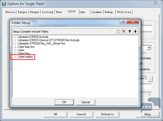

27.2.1 MDK版的移植4 h1 n- w( F/ C: `! ~9 T
  第1步,添加如下两个文件到MDK中7 s- w7 v% O. |2 U: G
注,以本章配套例子为例,这两个文件的路径\User\malloc。2 F! w" {% \7 J1 C. R2 v
9 W, j  Z, h8 l9 ]/ ~- N+ _+ V
0 I7 \2 D; U, |4 C7 s5 ~6 F
9 Z' D' I1 O8 v% m4 c  第2步,添加路径。
1 X& L+ v; a) T: s7 I: B1 _) j% g5 [
! l9 g: ?( u; P5 V$ D/ O# r
! |, B6 m5 X8 ~5 q  第3步,添加头文件。" A8 K8 U# F, ?' n3 u6 L+ N4 ^; L; D
如果哪个源文件要用到动态内存,包含rtx_lib.h即可,本章配套例子是直接将其放在了bsp.h文件里面,哪个源文件要用到动态内存,直接包含bsp.h头文件即可。
+ [/ I4 P" v" o1 \9 l  f& [
6 s  ]8 |+ r8 t% x) E/ m; x. C* L
* |' c9 e) @+ f- Z
) z- Z8 a0 I, X2 s4 ~通过这简单的三步就完成了MDK的移植。( N2 Q) d9 j& U  P  T9 u/ w9 N

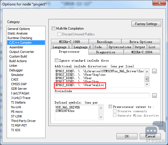

6 G& P& X. g6 A( O- F3 r9 A27.2.2 IAR版的移植: z6 B3 P! ?1 k+ e% U: J
  第1步,添加如下两个文件到IAR中
' i' Z( y; l+ w- n5 n7 Z  k- M5 g注,以本章配套例子为例,这两个文件的路径\User\malloc。# {' _! \. X( Q( k$ G' F. L' \
- p& p: x9 F* _0 a, o
! O4 Z. w+ C* G, V; W0 D+ U( w( O
/ g/ U3 x: l7 L1 U9 [  第2步,添加路径。
" @/ d# L; [8 E% h- @2 w6 B
+ l  L  B4 d( I" S  v) q) t
$ c4 u3 y* z) Q4 E  第3步,添加头文件。8 @4 _# G$ {% k1 F
如果哪个源文件要用到动态内存,包含rtx_lib.h即可,本章配套例子是直接将其放在了bsp.h文件里面,哪个源文件要用到动态内存,直接包含bsp.h头文件即可。4 {' ?) e) P. ^& X4 g% A0 N8 s) G
4 u6 T: i; z) o2 V; L# y7 k8 q% [
" r4 j6 J  O1 ?* o# x2 u  X& M
/ V) ?8 T! Y7 k  B: S) m+ i+ }通过这简单的三步就完成了IAR的移植。

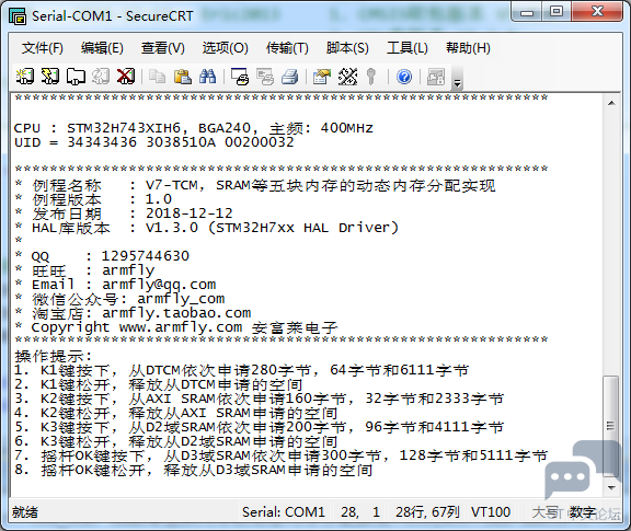

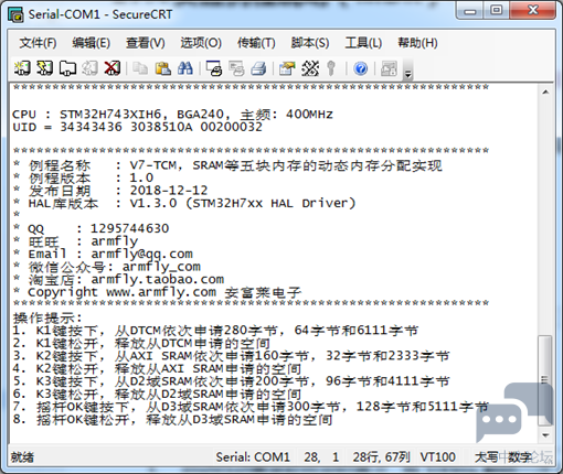

/ i* s  F: T9 j27.4 实验例程说明(MDK)1 t9 `( A- G% h& D0 }$ _
配套例子:. @9 p( v. d- A
. E! r# y2 m: U$ JV7-006_TCM,SRAM等五块内存的动态内存分配实现
1 r5 Y/ R# Z  X- S) g3 u! c- S7 a$ o  z# p
实验目的:
! j. ^: ]9 V6 b2 z; G  n
& D1 O. L; I3 p1 L; p学习TCM,SRAM等五块内存的动态内存分配实现。
. a' }8 B- _+ C$ J/ h实验内容:
6 A) \# Y  Y0 U6 N% B5 z2 Z8 J' `+ {' v- I
启动自动重装软件定时器0,每100ms翻转一次LED2。5 Y8 G" P# ^! R! e
实验操作:
" v4 h& ]4 C2 c7 _" V# X2 c. K
% j% N5 Q5 V4 f2 P1 {/ BK1键按下,从DTCM依次申请280字节,64字节和6111字节。
. j' S0 l( |3 JK1键松开,释放从DTCM申请的空间。  T8 J. M6 e' n1 c. q( [/ G: E
K2键按下,从AXI SRAM依次申请160字节,32字节和2333字节。
- N2 p- \. X5 F/ W. bK2键松开,释放从AXI SRAM申请的空间。
, `6 V: c  A# K6 C% ^. \. ?K3键按下,从D2域SRAM依次申请200字节,96字节和4111字节。! ~: G: N- \6 e
K3键松开,释放从D2域SRAM申请的空间。4 E& H$ }: l) Q, V' B
摇杆OK键按下,从D3域SRAM依次申请300字节,128字节和5111字节。0 v: C: v  K6 x
摇杆OK键松开,释放从D3域SRAM申请的空间。  C& S6 E- }% k$ Z' X) L& l) y  {
上电后串口打印的信息:
* P- ]( Z2 r: n0 y/ N6 e
: |1 N# K8 n: |4 E) n" ~# s0 t波特率 115200,数据位 8,奇偶校验位无,停止位 1: B, M7 [; ^+ q- J

  主功能:4 j" m; y4 f4 F
) B7 M+ c$ Q- y6 g4 j主程序实现如下操作:
& V* B) L1 }( L, e- w
: j$ G9 E. l- W7 O' A) A) q/ H# a  启动自动重装软件定时器0,每100ms翻转一次LED2。, j! `7 w' S: m! D3 d- X- W
5 `1 a1 Q* Y$ i, m+ u3 o  K1键松开,释放从DTCM申请的空间。
! B2 R$ N9 n. n' p9 A  K2键按下,从AXI SRAM依次申请160字节,32字节和2333字节。
+ @: N5 @; ]" M/ k/ a- E& q0 K& o8 ]  K2键松开,释放从AXI SRAM申请的空间。
  P% C) j" d+ I8 u  K3键按下,从D2域SRAM依次申请200字节,96字节和4111字节。5 r' f7 n  Y0 X6 p" g( K9 S8 ^4 m
  K3键松开,释放从D2域SRAM申请的空间。- j* V: G1 M3 T
  E4 Z' _7 g1 o! [, t5 w  摇杆OK键松开,释放从D3域SRAM申请的空间。, H6 `2 s7 h; A3 i5 y& c

5 _; b5 Z( {8 ~/ m启动自动重装软件定时器0,每100ms翻转一次LED2。
. I/ `2 ^' E* C% u! ~: z! ~9 o实验操作:. \: Z, R( K7 a8 Y) f5 P
' y7 B, ^' G* v6 s+ x
& x: z/ k; O# MK1键松开,释放从DTCM申请的空间。: ?2 w# x9 U. U/ M; o0 R& L) |+ f
2 Y2 O" e  b5 T5 S- w+ }, bK2键松开,释放从AXI SRAM申请的空间。
5 o/ a+ M3 r, [5 i* KK3键按下,从D2域SRAM依次申请200字节,96字节和4111字节。% a  C! f, X/ j( ~- B
K3键松开,释放从D2域SRAM申请的空间。+ ^- b. N' c  g/ V! ~
+ I$ V6 B* z! g3 Z, V% u摇杆OK键松开,释放从D3域SRAM申请的空间。( @$ J% G+ V! k* N0 |
上电后串口打印的信息:) o' Y  w- Y' K- Y5 N+ P! a
4 q9 H$ b0 N- C* p: v1 |波特率 115200,数据位 8,奇偶校验位无,停止位 1

  主功能:
0 ?% c9 ]# |9 a. u8 Q& R: o
4 I4 u8 y: B" b, |主程序实现如下操作:0 ?2 i. J  N% O; e3 }! B" s* {
0 _' g+ E8 b1 c6 M  启动自动重装软件定时器0,每100ms翻转一次LED2。6 j: U* \4 A8 J) Q
  K1键按下,从DTCM依次申请280字节,64字节和6111字节。4 e2 Q) }% z1 ?1 g4 a/ u
  K1键松开,释放从DTCM申请的空间。+ W  E+ {' @2 s2 k" E7 }  A
  K2键按下,从AXI SRAM依次申请160字节,32字节和2333字节。. z" }9 E4 U/ G6 u
/ e1 x, }, u0 o; K3 m# l' k+ ^  K3键按下,从D2域SRAM依次申请200字节,96字节和4111字节。
' }* o5 A4 x% O4 r  U7 w  K3键松开,释放从D2域SRAM申请的空间。
# Z& w- d9 `/ d4 {% I4 j# @" q  摇杆OK键按下,从D3域SRAM依次申请300字节,128字节和5111字节。% M9 q" O; |4 z+ M1 V
  摇杆OK键松开,释放从D3域SRAM申请的空间。/ a3 L+ B( P% ~% J3 ~
