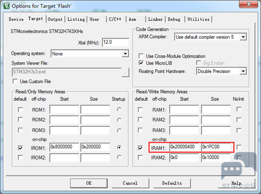

28.2.1 第1步,设置DTCM2 Q+ B  H- {% ^( w/ C8 C! e5 C, c
设置DTCM空间,前0x400大小的空间用于中断向量表,所以这里从0x20000400开始,用于各种变量需求:- x8 n* c, B7 G0 c6 i" M

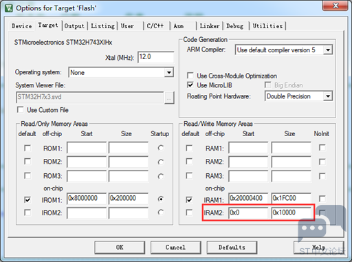

28.2.2 第2步,添加ITCM/ q$ `4 p3 S; M
ITCM的首地址是0x0000 0000,大小64KB:$ _. R# L; t& i. t7 A( z

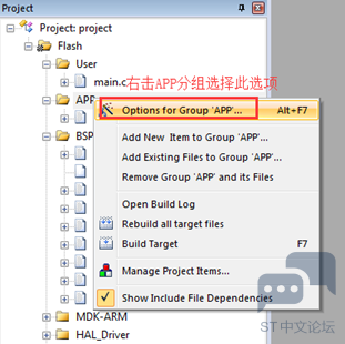

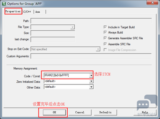

, C( R# K' R3 F7 ?# ~1 z2 F6 n- Q7 S右击MDK分组,选择使用ITCM,这里设置了APP分组、BSP分组和SEGGER/HardFault分组。
7 m, K/ j! K5 R
" I" k; ?; E# H; H  S' J2 K以APP分组为例,设置方法如下:6 T& g. f& g& V# f0 M

BSP分组和SEGGER/HardFault分组也设置完毕后,可以看到小雪花标识

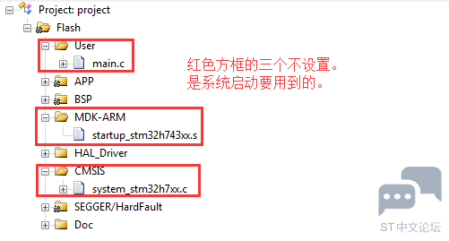

而进入main函数之前的所有代码,含main函数所在的文件main.c切不要设置,这个之前的代码我们都需要在flash里面执行。这些代码仅执行一次以后不会执行,所以不用管他们,之后的所有代码都可以放在ITCM里面。

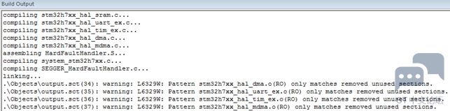

  如果大家将HAL_Driver分组也放在了ITCM里面,会有如下警告,这个不用管,是删除了冗余函数。9 ?/ @; _% x; l

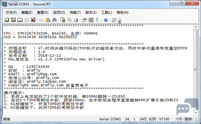

实验目的:7 u; A( Q% A" F6 o  ?: ]
4 U& v4 f7 Y* Y4 v" s学习时间关键代码在ITCM执行的超简单方法,同时中断向量表和变量放DTCM。6 n; Y. D* m  `( y7 r5 g* a' f* B; w$ L
实验内容:
, b! ]8 `8 [, ~9 N0 T
7 i/ j* d% J$ S( Y. `9 `; d系统上电后驱动了1个软件定时器,每100ms翻转一次LED2。
3 g6 B& C7 a! J7 i启动1个TIM6周期性中断,频率10KHz,在中断服务程序里面翻转FMC扩展引脚20和23。5 p+ I8 p& g/ R6 e1 T2 g, D1 `
实验操作:
! ^: l5 Y, I* I) u2 |0 x; @0 N* S3 U( E. E; L1 N( S3 Z7 y, U
K1按键按下,开启TIM6的周期性中断。
* M  N3 A& c  o, t# J- ZK2按键按下,关闭TIM6的周期性中断。
& z- F( R, R2 v; I. t5 \上电后串口打印的信息:" Q( j0 p$ D8 v% p
/ R* D- W+ b% L$ U
波特率 115200,数据位 8,奇偶校验位无,停止位 1  }  V  c/ Q* h" n( O
* }5 ~, O2 V' P1 I' S4 v( U$ z5 f

  主功能:9 L3 g& V8 U9 ]- n& `) [$ P
6 ~+ p( q( |  w+ V
主程序实现如下操作:
* w! L" g2 x* H) O+ U! p  S* ~8 m( Z7 F4 X1 U
  系统上电后驱动了1个软件定时器,每100ms翻转一次LED2。2 M% L  R3 _* Z5 c1 a6 {. c
  启动1个TIM6周期性中断,频率10KHz,在中断服务程序里面翻转FMC扩展引脚20和23。0 U# _6 d5 J7 I6 \" V
  l( t9 U7 o4 I3 k9 Q* X2 x  K2按键按下,关闭TIM6的周期性中断。
! Z6 U' h& ]' ~
