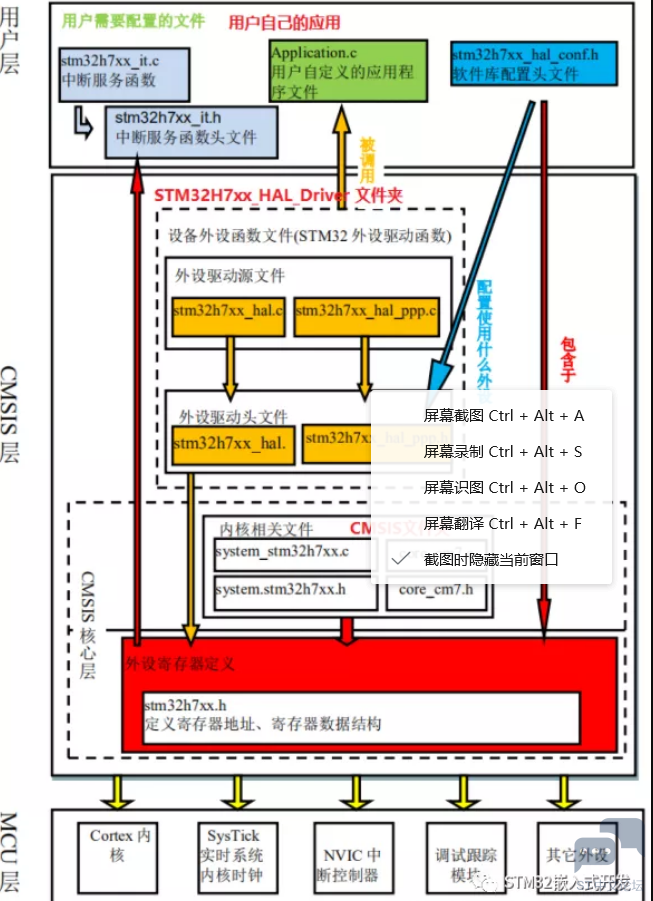

HAL库结构
    说到STM32的HAL库,就不得不提STM32CubeMX,其作为一个可视化的配置工具,对于开发者来说,确实大大节省了开发时间。另外STM32CubeIDE集成了STM32CubeMX的功能,是一个集配置与编译与一体的软件,可以尝试一下。软件更新频率很高,持续优化某些bug及性能问题。
    上面两个开发软件是以HAL库为基础的,且目前仅支持HAL库及LL库!
    首先看一下,官方给出的HAL库的文件结构:
% c) V/ _( d8 y; w7 E% e    下图是STM32库文件结构。' u# N; U+ A! k1 k% D5 s4 E
9 f; M1 x+ d- K& u- d

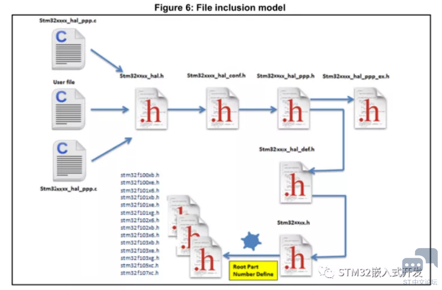

    stm32f2xx.h 主要包含STM32同系列芯片的不同具体型号的定义,是否使用HAL库等的定义,接着,其会根据定义的芯片信号包含具体的芯片型号的头文件:
  1. ) o8 a8 v$ Y& j* k* V
  2. #if defined(STM32F205xx)
    $ c) k7 L* U# o2 t" k
  3. #include "stm32f205xx.h"
    ! K$ n; w# D7 H7 s3 f6 U
  4. #elif defined(STM32F215xx)
    : r, X, H, V0 G' e! M. w" J; D
  5. #include "stm32f215xx.h"3 ]  G7 V! {! W( l" {- w
  6. #elif defined(STM32F207xx)+ K4 k/ O# J2 V% j9 R9 C8 q# j# o
  7. #include "stm32f207xx.h"
    / D) X' d  O3 \$ T. d% F! C0 h$ ^
  8. #elif defined(STM32F217xx)
    1 C, M, `9 B5 H  o' e# n
  9. #include "stm32f217xx.h"6 W! W6 ?: ^( S. n/ J% g
  10. #else. i6 a- e/ C! r3 f( ]
  11. #error "Please select first the target STM32F2xx device used in your application (in stm32f2xx.h file)"
    # ?2 `& @" y1 `" F4 Y
  12. #endif
' [, t! ]0 `( X5 t/ g" a! C
    紧接着,其会包含 stm32f2xx_hal.h。
