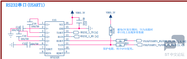

下面是RS232的原理图:7 }- Q. ?7 d5 c" Q, \
" n, v! y( `  R% x% F8 |
% R. d! \# X! x: E
关于232的PHY芯片SP3232E要注意以下几个问题:! }% j. R2 O6 }! C
- V3 f  H2 r5 u5 t+ U$ n
  SP3232E的作用是TTL电平转RS232电平。
* e  x* K% s; @' L  电阻R130的作用是避免CPU复位期间,TX为高阻时串口线上出现异常数据。

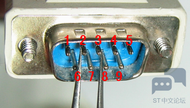

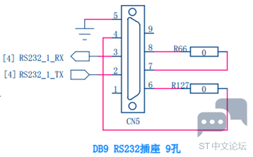

! c. D3 _  x9 L% w+ S4 P: n  检测SP3232E的好坏可以采用回环的方式,即短接T1OUT和R1IN,对应到DB9插座上就是短接引脚2和引脚3。7 o" E2 w# |3 x. z" Z! ~2 p# C
6 O. u' B! p2 ~. L* v2 P; D

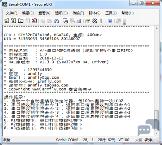

* \  U% e% W; M! y4 Q实际效果如下:
, b7 X' u) T" {% P8 I/ T' d) |9 O0 y1 T: X
' Y, c$ J! ]+ Q7 P4 m5 N/ z( W: @% [& n( ^3 G4 L5 D/ b- R. |
通过这种方式,可以在应用程序中通过串口发送几个字符,查看是否可以正确接收来判断232 PHY芯片是否有问题。! `$ O  u$ j2 c( P8 F6 [8 H) J
) C, w- Q- ^) c" `8 g  K8 g8 W+ u" O
  由于这里是TTL转RS232,如果电脑端自带DB9串口,可以找根交叉线直接接上。如果电脑端没有,就需要用RS232转USB的串口线。这里要注意是RS232转USB,不是TTL转USB。像我们用的CH340就是RS232转USB芯片。! I, m% s/ I3 i, J; v+ O
  检测串口线的好坏跟板子上的232 PHY一样,将电脑端的串口助手打开,串口线接到电脑端并短接串口线的2脚和3脚,然后使用串口助手进行自收发测试即可。( R& ^* y7 R2 \- }, ]& B6 [

& K- f4 I9 X5 a5 w+ {. ?30.7 实验例程说明(MDK)
3 [' q0 e) I& p, I配套例子:; ~3 N- D' [2 p  d  n$ b0 k% V
+ \& _$ V; ^# T  O5 uV7-015_串口和PC机通信(驱动支持8串口FIFO)/ B) H: i; ?: G5 T
) ~- ^; y. ?9 i, S+ _2 B: K
实验目的:1 e* S* t9 g- N$ u$ J# t  C  Q
* k; C4 Y+ U+ `( B4 T% L学习串口与PC通信。
9 t$ J; q0 j8 W( G$ g, ^+ m实验内容:! t! M! b: o: l- H
2 e, S% @- l( k& E$ m启动一个自动重装软件定时器,每100ms翻转一次LED2。( q; ?* p  Z8 Z2 E6 D2 B
实验操作:
6 ^4 ]4 {4 k& y" S, D; {' ?. s; e% M& @; f* j
串口接收到字符命令'1',返回串口消息"接收到串口命令1"。$ p/ p3 O2 P8 r2 b7 l2 c# {
串口接收到字符命令'2',返回串口消息"接收到串口命令2"。& j' m8 z* `* ^+ n( Z7 `# f" t
串口接收到字符命令'3',返回串口消息"接收到串口命令3"。. Z3 `* E. F1 F
串口接收到字符命令'4',返回串口消息"接收到串口命令4"。
* o8 [4 F: m5 ~& ?K1按键按下,串口打印"按键K1按下"。
1 b: m! s  p5 N+ f, WK2按键按下,串口打印"按键K2按下"。$ ]1 R2 A" ^9 i8 P$ w/ o* D; g* I  s
K3按键按下,串口打印"按键K3按下"。
: s" K5 Z5 a' @2 R上电后串口打印的信息:" a+ W' G1 w/ L, ]# O
! h$ C# G% l' L, e' q# F$ y波特率 115200,数据位 8,奇偶校验位无,停止位 1
4 `; q  @7 I* L3 G( I5 ^! @3 X* f) y& P- Y( I$ Y+ V6 x9 f

1 j) h) C! A( x/ V" l+ t; r( p30.8 实验例程说明(IAR)
; ?6 P8 ]6 T2 C配套例子:  S8 F& a) y  y* b$ _: N* |$ \
5 z: y: k6 o* A8 u3 Z6 r
V7-015_串口和PC机通信(驱动支持8串口FIFO)" u7 R- d! s$ N; F4 b
8 y! s1 |# ~' h2 a4 W
实验目的:4 |  `6 ~- A/ g$ x; B& [
; S( Q% u: ^- }学习串口与PC通信。
/ C# H) s- K! y: n2 ?) w实验内容:
5 o& _2 o6 @# _8 E$ d7 z- j
! |$ @+ w$ f/ |+ x: i; C' K启动一个自动重装软件定时器,每100ms翻转一次LED2。
! I0 E5 f2 V( D1 U! x  t. q实验操作:
  h+ U9 c/ C/ l& ~5 `& o2 I$ j5 s$ Z* I2 _0 c/ K- Y7 J8 ~+ F" B) E
. ?' T/ p6 ?0 T3 k5 B) {* h, I; p串口接收到字符命令'2',返回串口消息"接收到串口命令2"。
- B/ a' s0 {% N0 S串口接收到字符命令'3',返回串口消息"接收到串口命令3"。
' }. M- _" O8 n4 L( ?- I串口接收到字符命令'4',返回串口消息"接收到串口命令4"。6 e- N& Z$ I+ b( t) K1 V
% q3 H( Q3 h" V% I  EK2按键按下,串口打印"按键K2按下"。
* ^+ @5 c) j2 O. o7 ]$ tK3按键按下,串口打印"按键K3按下"。
" d' V: V" u7 D4 S  l) d( \上电后串口打印的信息:
7 ?7 u5 V0 v9 ~# @+ m! G3 _6 i$ f+ W' e% c% ^% a/ m. u0 V1 P6 D
! ~+ z: H8 }4 j% }
6 S7 B! o. b  y- \8 H% u

7 T" p; Y" ]0 U( e8 E  串口接收到字符命令'1',返回串口消息"接收到串口命令1"。3 `# [7 }+ l0 v+ h& ]$ k% Q
  串口接收到字符命令'2',返回串口消息"接收到串口命令2"。. f5 U! C1 |* o* z4 H& l: o& O
: K. |8 k. g& e0 T  串口接收到字符命令'4',返回串口消息"接收到串口命令4"。
: o5 f. a" V& v& i$ C3 i  K1按键按下,串口打印"按键K1按下"。( y1 _+ M8 G, J/ V# Q
  K2按键按下,串口打印"按键K2按下"。/ W6 J" [7 G: E; m
