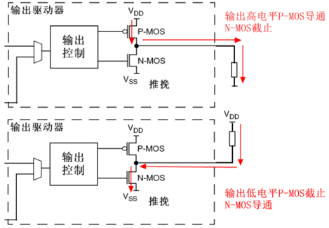

15.3.1 推挽输出! O6 H, y& r+ s/ A+ n6 S/ c
) y  m4 A; c* D' v
$ m3 p8 M* s9 F* j. }. Y
, d2 @- \, ?5 t9 }6 h推挽电路是两个参数相同的三极管或 MOSFET,以推挽方式存在于电路中。 电路工作时,两只对称的开关管每次只有一个导通,导通损耗小、效率高。输出既可以向负载灌电流,也可以从负载抽取电流。推拉式输出级提高电路的负载能力。 相对于开漏输出模式,推挽输出最大优势是输出高电平时,上升时间快,电压驱动能力强。

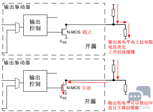

15.3.2 开漏输出# [- C/ Z5 A* [/ D3 J: ?8 W
* g) E% \( p; `' b9 R% H
2 |  H' n- Z6 \& x
' e$ \9 ^9 E, J* x4 u开漏端相当于 MOS 管的漏极(三极管的集电极),要得到高电平状态必须外接上拉电阻才行,因此输出高电平的驱动能力完全由外接上拉电阻决定,但是其输出低电平的驱动能力很强。开漏形式的电路有以下几个特点:
" e* r; t3 t% O: P& S
" B3 e4 `/ z0 Q- k$ v输出高电平时利用外部电路的驱动能力,减少 IC 内部的驱动。. E: X* G9 A) ?9 i
开漏是用来连接不同电平的器件,匹配电平用的,因为开漏引脚不连接外部的上拉电阻时,只能输出低电平。如果需要同时具备输出高电平的功能,则需要接上拉电阻,很好的一个优点是通过改变上拉电源的电压,便可以改变传输电平。上拉电阻的阻值决定了逻辑电平转换的速度。阻值越大,速度越低,功耗越小。+ Y+ v2 b6 ]; ^- k/ e4 D; U) u
开漏输出提供了灵活的输出方式,但是也有其弱点,就是带来上升沿的延时。因为上升沿是通过外接上拉无源电阻对负载充电,所以当电阻选择小时延时就小,但功耗大;反之延时大功耗小。所以如果对延时有要求,则建议用下降沿输出。
" i4 M6 O+ O3 e) A# H3 C0 e可以将多个开漏输出连接到一条线上。通过一只上拉电阻,在不增加任何器件的情况下,形成“与逻辑”关系,即“线与”。可以简单的理解为:在所有引脚连在一起时,外接一上拉电阻,如果有一个引脚输出为逻辑 0,相当于接地,与之并联的回路“相当于被一根导线短路”,所以外电路逻辑电平便为 0,只有都为高电平时,与的结果才为逻辑 1。

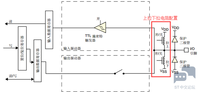

15.3.4 四种输入模式! a2 `3 x4 N5 P  [
' [6 o! L# K- v/ c4 a1 @. o5 O
2 o; k- c, f: o, Z' ^2 d
& T* |# F/ \2 A0 P9 c! A% w通过上面的引脚结构图可以得到如下三种方式; v2 q) `' |( P7 F9 e4 [5 z& [
, u- {/ y9 k% S; b5 }4 s7 ]
  浮空输入:CPU内部的上拉电阻、下拉电阻均断开的输入模式。
# ~  M2 R- M: k  o/ e1 S! [  e) ]  下拉输入:CPU内部的下拉电阻使能、上拉电阻断开的输入模式。. i% \* D3 q5 {( L6 n
  上拉输入:CPU内部的上拉电阻使能、下拉电阻断开的输入模式。
% i, n' R4 {; [- o8 s+ f6 Z/ k! ]4 u# a9 E/ u; j5 a$ x
% \9 c/ @' Z) z5 o7 b

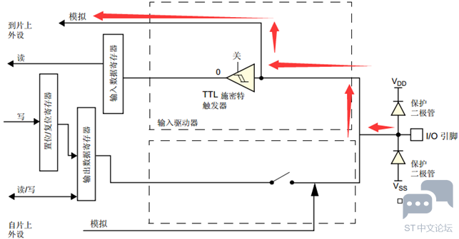

而模拟输入模式是GPIO引脚连接内部ADC。! f: I& q3 H4 ^) g! J: b! q

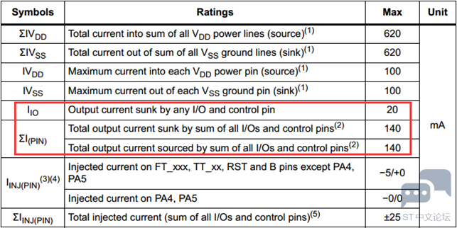

) y) S' B; D( u9 g- o; {$ H7 W. P15.4 GPIO的拉电流负载和灌电流负载能力
7 O, Y; A# U! z! l/ i+ l这里先普及点小知识,什么是拉电流负载,什么是灌电流负载。
1 C. @& d& w' G8 @  |9 N3 t; x$ i+ T3 l& {0 F
  拉电流负载:一种负载电流从驱动门流向外电路,称为拉电流负载。比如使用STM32H7的GPIO直接驱动LED就是拉电流形式。5 ?) z7 a# O8 ^; O
: g# B- h2 q) X3 e: Y5 ~
$ R3 [0 |- i8 k0 P+ J: v' w9 L7 B- p

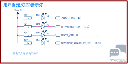

9 X! m1 T+ v2 t; t" o  灌电流负载:负载电流从外电路流入驱动门,称为灌电流负载。比如下面这种形式的LED驱动电路
' v) P# q8 h# t5 h" D8 T- O
' {; i& F% [4 |: o/ k6 n& e8 t
1 f. ^0 ]% Q0 \! P/ B, E
1 U" T' }* X! s7 C4 F有了上面这些知识后再来看STM32H7的IO驱动能力(截图来自STM32H7参考手册):) l4 {# k$ o: j: a6 e  t
, M( e' z' P* d: v. X/ ?
: t- ~5 e! N9 w3 x) I
4 I4 Q9 ?, M) r* v- D* a8 \8 R通过上面的截图可知:STM32H7总的拉电流和灌电流不可超过140mA,单个引脚最大不可超过20mA,这个知识点,大家要知道。

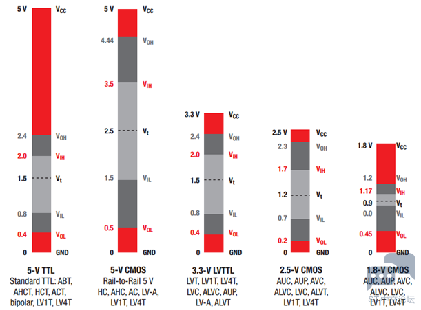

4 ]: w' k3 M% q% @15.6 GPIO兼容CMOS和TTL电平9 P+ O$ G6 W+ ]: U. i2 e/ e- a9 q
CMOS和TTL电平兼容问题也是一个比较重要的知识点
' h; r+ @8 J, a- B  ?0 B: D" Z, P8 q& s$ `4 N; B# e  j6 i
; @; f3 g0 f& r6 ]/ R9 ^3 W
