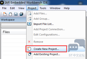

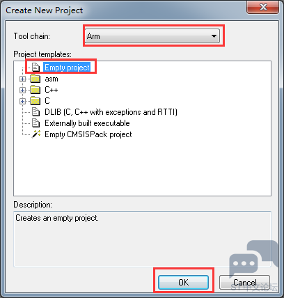

6.3   第2步,创建新工程
3 ]* }! v' H% L2 y' u8 b1 O  B打开IAR,选择Project ->Create New Project
6 \( `. C8 \  k/ s; }4 ^# V
& v3 ~: ]% H3 ^& r: Q
' o3 \, C$ j) t* X9 n
. Y+ j3 x' d4 L3 ~2 F: I7 o/ K
& z3 L* Q* f( D6 L

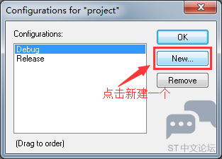

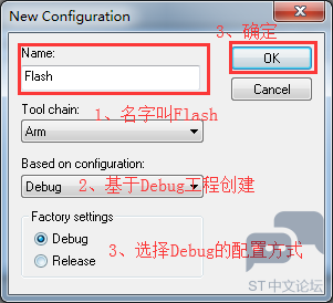

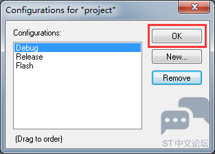

3 ~; o8 j1 H2 i6 z2 D4 D/ v. {我们这里设置一下,将这两个都删掉,新创建一个Debug方式的,只是仅换了一个名字(主要目的是让大家看下操作方法)。打开菜单Project->EDIT Configration:
4 a' T% p1 C2 }4 ]  c4 X4 a5 v' L  \2 A: s' R. j7 x% Y- K
' D5 M. V5 F+ z: A' Z$ T
; q% _( ?# H% e: B2 i先新建后再删除其它两个,因为当前IAR使用的一个是无法删除的。
5 W. o( F% r5 J9 ^3 T7 c8 e4 Q2 z9 M9 N* h. v5 ?% i1 }
3 p& J) o+ j! {6 x3 l' a- v3 p: `
4 Z4 M% n  p7 I7 e/ M1 E点击确定后,再次点击确定:; Z& {3 W9 |) Y& d% J; c9 v
" C8 d, x& u) K) Y% d+ `
3 A% g/ W* z2 y% P1 |/ @( @  y3 A; c% Y3 G* Q8 h* B9 ~
可以看到左上角已经有三个了,这我们选择Flash,将其激活,也就是使用这个:
5 h0 x& f: Q4 O8 x( K  D5 n8 q6 t, E+ B9 k' l3 F( }
0 g9 t5 G7 p7 J

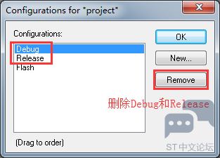

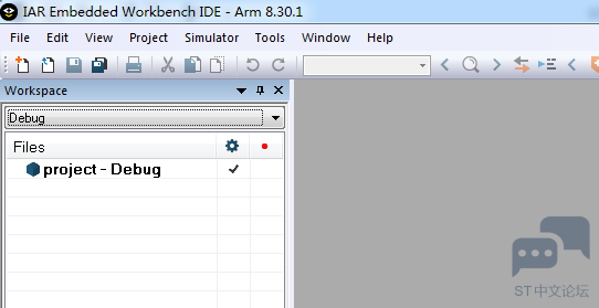

0 d  J( l' S9 w6 u5 b$ ^再次打开菜单Project->EDIT Configration就可以将Debug和Release删除掉了:" j1 |2 O0 B' z! v" J
  R+ n& h  N2 G
' P4 L: k, T& M! A0 N0 A# y: j& Z

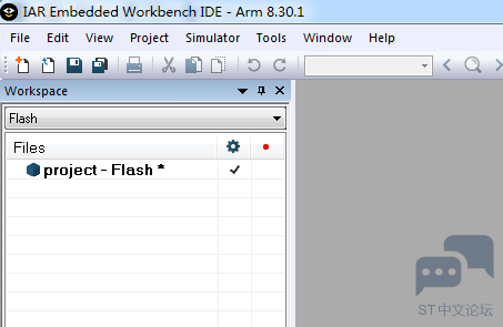

4 i' w$ M0 L0 h' o现在左上角就只有一个Flash了:+ j1 ?6 h/ O0 X8 z7 x( I
7 F  b/ ?& Q$ J5 ^

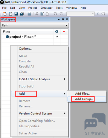

在Workspace栏的空白地方鼠标右击选择Add->Add Group(如果有多个project同时在里面的话,要鼠标左击选中project - Flash,然后右击添加):
5 E2 w& r: Y8 H# h5 `! S" ^+ j0 t, e2 G5 q& A8 G7 l
9 u8 [3 N% m' u
4 [# ^  T$ y! V' u2 T& r9 |6 t& B通过这种方式,我们依次创建如下7个分组:; x9 P6 S. V# O: C8 v7 c$ ?  U: \
# w" C0 l" @2 f# {
9 j8 B% d( R' ^$ H- x' Z

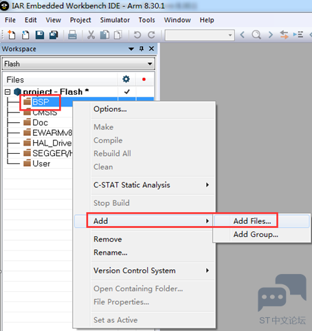

% e( I6 e; h7 Z8 B2 u/ N; ~, V9 A, e6.5   第4步,添加工程文件

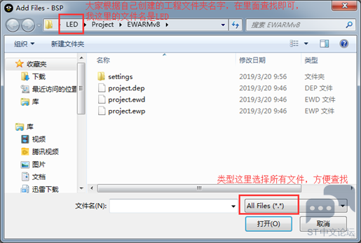

5 `$ Q  `" i0 v下面我们为各个分组添加上具体的文件。鼠标左击选中BSP,然后右击选择Add->Add Files
  ^! R  w8 H( n7 |8 B
4 I7 X1 c, [3 K: G3 M2 z
3 X+ Z' D% o9 q7 M4 H. L: M$ j/ k7 J3 `5 n6 ~+ P
然后在新建的工程文件夹里面查找需要添加的文件即可。2 V+ @5 G3 x9 f9 \
& }/ v, y( @- c; q" ?, E# p3 i
/ p* l& b; n  r
: J: ^' k% F: U- Q" N& }

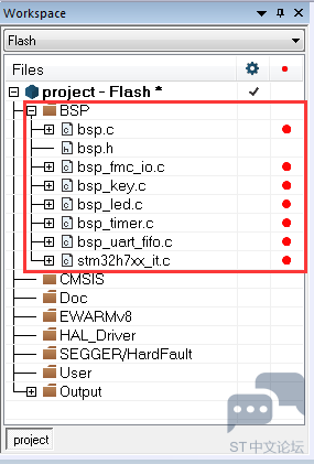

添加BSP分组需要的文件
; v" i+ _5 `& H6 J2 o: G/ g0 Q0 c, C
+ w/ O% j' P9 {% a  h; g6 T1 O" T0 q1 Z0 D2 R% D
bsp.c 位于路径\User\bsp,主要用于MPU、Cache、时钟和外设初始化。& d; D% R- @* _0 y
8 M- V, X+ O, d" z! A7 V% E6 m
bsp.h位于路径\User\bsp,此文件是各种头文件的集中汇总贴,方便管理。- ]1 e& n+ e3 A' S5 ]" w
  k: X. ]+ W5 I5 z
bsp_led.c位于路径\User\bsp\src,用于LED驱动。) M/ D9 Q# A6 @. _0 n1 O( Z" g
7 |7 q4 f* [  n: c( c) ~bsp_key.c位于路径\User\bsp\src,用于按键驱动。
+ m* A( r6 B8 Z5 G9 ~1 [' [4 C* \- |& F0 a, M( t! {2 d, A
bsp_timer.c位于路径\User\bsp\src,用于软件定时器组和微妙级单次延迟。
: n6 s8 ]5 m! p; [6 s% n
  u  K3 \7 |. K; h5 Jbsp_fmc_io.c位于路径\User\bsp\src,用于IO扩展,这里LED要用到。
9 y  K) ~% f5 d# L* M5 ^
9 Z9 Z2 V% p: {/ g' Bbsp_uart_fifo.c位于路径\User\bsp\src,用于8串口FIFO驱动。3 B: |6 |6 a" K4 t; b, m% `3 ^
; N* ^8 |# E; F  H$ ^. Lstm32h7xx_it.c位于路径User\bsp,用于部分系统中断服务程序。
/ C/ ^# x. Q- Q* a6 g5 J: b1 E/ ?- ~. V

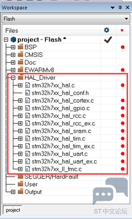

添加HAL_Driver分组需要的内容. i( q* |& a& }
- c5 a2 B2 h; L
& n4 _& u0 _3 @3 H
: }8 o. `( j0 c1 Cstm32h7xx_hal_conf.h位于路径\User\bsp,主要用于HAL库的配置。# z- a) c* \  Z% \
( q' V9 ]* n& B: Z+ \- O
       其它文件路径:\Libraries\STM32H7xx_HAL_Driver\Src,用到什么外设添加什么驱动文件即可,有些外设驱动跟DMA也有关联,直接添加进来即可。

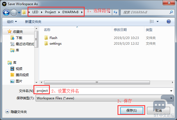

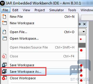

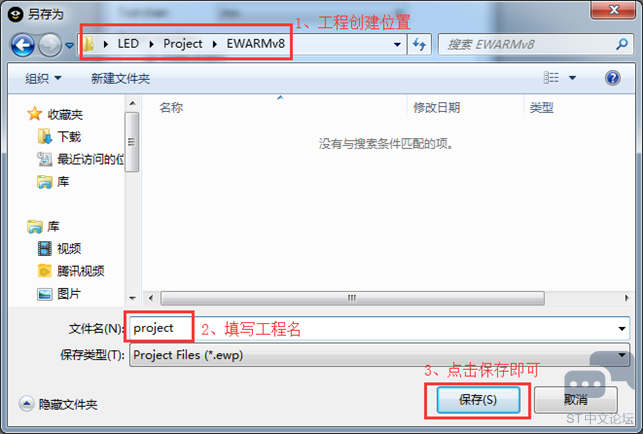

1 l, C2 ]2 K( [6.6   第5步,保存创建的Workspace
/ R( g' r. u! F- ^9 N# c0 ^文件添加完毕后要保存Workspace,点击菜单File->Save Workspace As
, ^) ~) S& q# P( W- k, [1 a1 E2 y" ^* a9 _! ]
# u; a! X8 Z/ R) f6 w1 p
4 N9 M1 T/ y& A弹出的对话框里面选择路径,设置文件名后,保存即可:$ x/ v8 t. }7 P# _6 h( s3 v
5 E" h8 C) o1 a; \3 K, o+ y
3 }& {6 v. C8 W3 _  x% ^

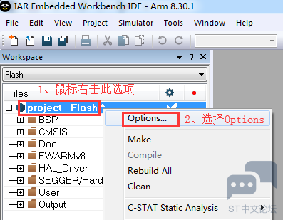

, W9 h, ]4 p, p4 e9 p8 Q8 J+ d6.7   第6步,Options配置
1 A% T8 ]0 A! ?IAR的配置基本都集中在Options对话框里面:

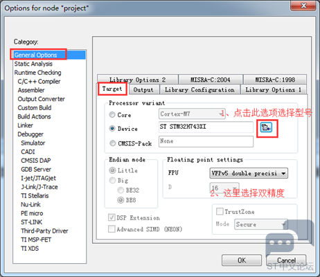

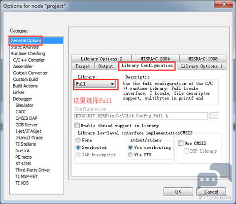

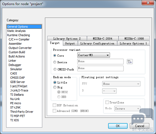

6.7.1      General Options选项1 u; g! M: H% q5 B( y9 L5 s) K
这部分主要用于通用设置。选择ST的STM32H743XI:
' B1 D  T) J: z5 Y' A/ F$ h3 _8 m
! r! L% i+ w! c  e: A3 s! B
& D: l" j% t) i- H. q' h( {2 j
/ _1 {% v% F# m' @Library Configration选择全功能库:& [; O2 _7 k$ P" d8 o' s  P
9 T2 o+ s1 _! @
5 V8 L$ V  f8 [6 G" J% J; C  i

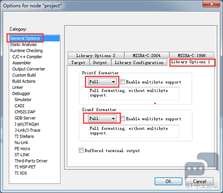

; Q* `; a  B; F" hLibrary Options1里面的printf和scanf都选择支持全功能格式:1 A+ T7 ?' Y& U2 q! M
( P+ t7 S: `7 b; C* y6 D
( x/ o5 V& X9 a

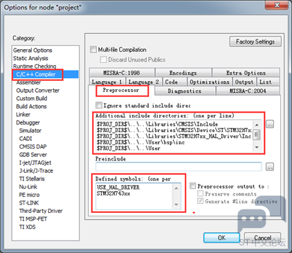

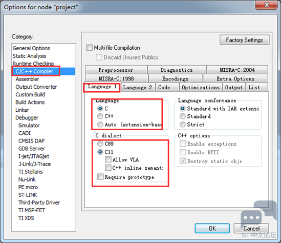

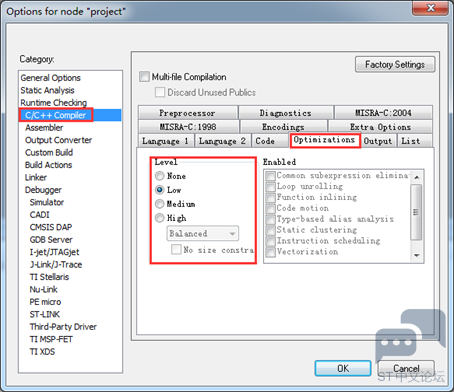

6.7.2      C/C++ Compiler选项
, i5 C- a" L4 x0 n9 T; L- L& E这部分主要用于编译器设置,优化等级选择默认的低优先级:0 q& ^3 Z+ t6 S2 g
1 Z* N7 c6 \% J3 `: y9 |0 I+ h
. i; B7 C) ]4 i- H  `
2 h/ o6 z3 T! ~9 K8 c, ELanguage 1选择C语言和C11规范(在第9章有介绍):
5 j8 F" e5 I( R) @7 Y+ c
+ X$ s7 q. U2 A) Q" ]: T. _& g) J
' R' L* d; O4 O( j% m6 i

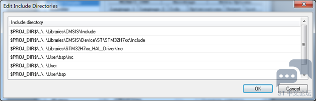

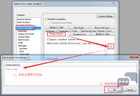

; E; n( T9 t1 c" t* `. r% {然后就是最重要的头文件路径添加,IAR提供的添加方式都是相对路径:' P7 O2 K& S7 Y9 U
- z5 q9 P/ q7 s, H$ `7 }1 T) K9 z! b
  M6 {) o/ l1 @" l$ h

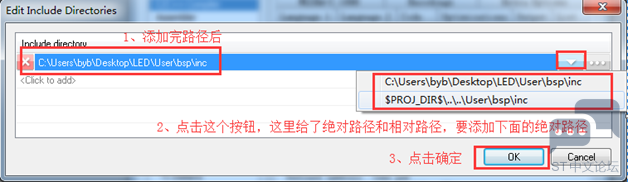

0 T& K0 X4 `& I5 M- Y9 d注意,添加的时候要添加相对路径,使用绝对路径的话,工程换个位置就无法使用了:
7 S( P6 F, }- I6 M1 T. Q- L9 J5 y( E! C+ I0 Z7 r: ?/ s
$ k, B4 x& k1 i; c6 @% B  q  A7 F3 y9 O0 _! f, s% k
将下面路径都添加进去:; @( @2 ~2 d) |% y* I5 V1 {8 C
8 A& }" `- H$ N( ^; l( U' P7 @: C
$ E! _' P8 `1 M& f; o! D! F" O" h/ O0 z* B. J" S+ ]3 R
同时在预定义宏选项里面添加如下宏定义:" O; [6 p8 y/ P5 N. Z2 X1 P1 M/ S
0 i; Q$ u/ t* a! y6 X% H/ xUSE_HAL_DRIVER 表示使用HAL库。
/ N1 M& F' Y4 R4 G2 X) o+ Z3 a( G" ?* @) R- ^( `3 O
STM32H743xx 表示使用H743系列。
- g: Z6 q" D% W; S8 A- r) l4 I9 Y1 N: B+ m* `. a9 ?7 |

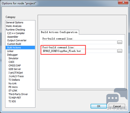

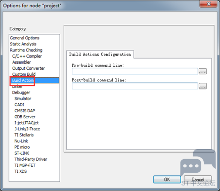

2 \* m! g$ F. g, Y: z3 \6.7.3      Build Actions选项
0 U7 F6 J# T1 _4 x: E  W
& D% |9 r, r( C6 J2 }$ m/ j
. x; g) }- h/ X4 l. L5 T* U这个选项基本用不上,可以不用管,主要是用来指定编译之前和编译之后执行的用户程序。对于本教程配套的例子来说在这里添加了一个批处理功能,用来实现Objects文件夹里面的hex文件复制到路径Project\EWARMv8里面,方便查找。
' Q* }( y3 E6 y& ^+ E! A+ ^2 w" |& w$ g
9 [8 |. i9 i: ?% I) A
0 z" [. E: y4 V& P3 F/ s

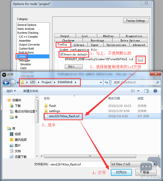

6.7.4      Linker选项; l! m( X8 y2 X4 N
Linker选项主要是链接器的配置,其中最主要的是icf文件配置Flash和RAM区。在HAL库的软件包的路径:\Drivers\CMSIS\Device\ST\STM32H7xx\Source\Templates\iar\linker里面提供了很多配置方式:  w# W. C5 R$ ?$ k* `
. O$ F0 O" O" D, I) h+ t) [
; k( j  m+ Q4 L: {: E5 H& Y! _  C7 R& {* l$ L5 B
教程配套例子使用的是stm32h743xx_flash.icf,将这个文件复制到所创建工程的路径\Project\EWARMv8里面。然后在Linker选项里面将其添加进来:* {/ L9 |. D& {$ m
. Y. U1 f! y: j$ u
0 B# y! ]1 B' W8 |添加进来后是个绝对路径:+ o5 }! G8 X+ p
& g$ g" A6 ^8 _
$ M- y; x4 D3 W) S9 f+ [' ~# q3 w
7 K' a# }7 i. U# s要修改为相对路径:
6 Z; a0 H) x* K1 N' ~& T7 w" z( b" z6 R* x0 o/ ?
: @0 ?+ z# s" t  t0 e) J0 p: m0 k2 g5 w. M

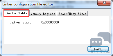

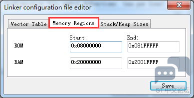

添加进来后要设置下中断向量表首地址,堆和栈大小,点击上面截图左下角的Edit按键进行配置。  {2 b$ V' j( M' B/ L- N0 s5 [
$ g  g- k# G$ s' \+ E% X8 K. r
中断向量表首地址设置为0x0800 0000:
" [4 _- ^9 s# a. F: a
( Y, ~$ u' q3 g) J' ^4 v  |6 ]
; z9 v4 F8 i- W! E
) d: S! ^& O; q1 }STM32H743XIH的Flash首地址是0x0800 0000,大小0x200000,即2MB。
$ v5 c+ t! v% L( Z6 c4 W9 i9 @  H  x* W7 O; v
默认的RAM空间选择DTCM,首地址0x2000 0000,大小0x20000,即128KB。
7 ^, M5 {: c/ N& |" x
3 U. Q1 r1 W# w# Y) a
* U# N" Q6 ^( K$ }2 y% J/ ?2 H2 X' _

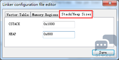

/ r: w1 _; ^7 l! C- M% s1 \8 Y( ]( c堆和栈大小分别设置为0x1000和0x800:/ ^! _! ]' j2 ^2 u7 F
  C! |7 X! p/ o/ \$ j4 ?
" c1 m7 J  ~6 G4 g  q8 ?
) w( J& @, U8 {8 \0 d0 d设置完毕后记得点击保存。, @- \& G, M+ x; w& f

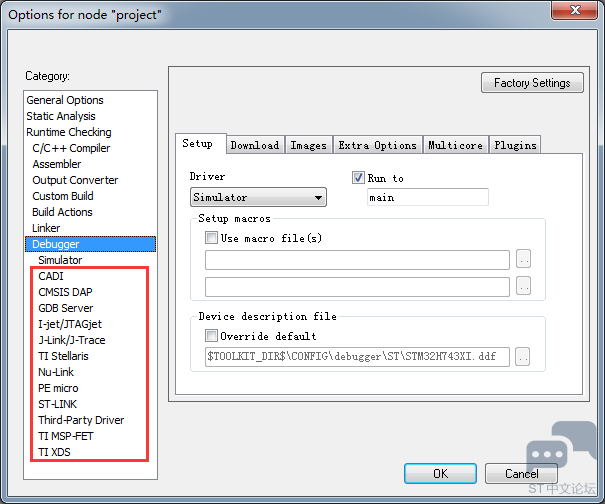

6.7.5      Debugger选项! G" S% o' n  Q5 N; Z) S4 r
Debugger选项主要用于调试下载,当前IAR支持如下调试工具:: G7 H+ x* _6 _' I  L# S0 C
8 s% P. @6 a3 ]* F6 }/ X. x* p
+ i0 z: \- \, V' f* H+ L1 i  c9 ?$ ]# o% F
具体的调试设置在下一章有详细说明,本章主要是保证创建的工程能够正常编译。9 E0 K4 x, C) W: d5 P

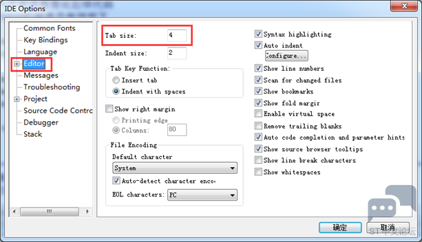

6.9.1      Tab Size设置
' u+ |4 m5 |9 D教程配套例子的Tab size要设置为4,否则代码显示不整齐。菜单Tools -> Options:
3 Q7 I& m7 I" e7 A8 ?$ L  x# E* L( t. c# @. P2 w9 a( U
' c- ]. L9 i: K0 A# l7 h- k8 M

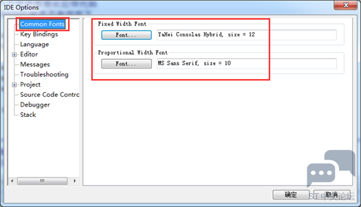

+ \7 c, j! Q! n2 o6.9.2      字体设置% e( e6 C9 E7 o4 V, {, N
菜单Tools -> Options,支持比例字体和等宽字体选择:3 J/ E: |7 j6 j' Q( m" q
1 b! @! t, N# [# B+ e
9 q' X$ P, \' w9 ?

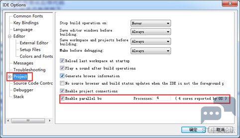

" A5 I: @7 `1 Y6.9.3      多核并行编译2 B- G. H$ a; s$ z+ X. }
电脑有几个核都选上,加快编译速度,我这里是四核:0 E' R9 g0 L5 d) E
