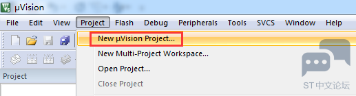

打开MDK,选择Project ->New uVision Project:+ O! Y* Z" C2 k5 m: Z1 b( @

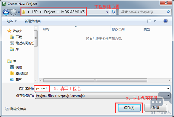

- h! ?1 F# {7 ]' q2 d4 @工程名设置为project:

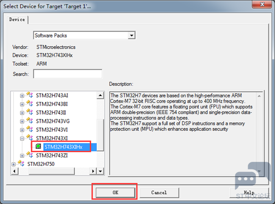

5 w, I7 K# Z" }% T4 R+ c+ M4 G$ E, f) H  l选择器件:STM32H743XIHx
: i" T; i5 B, y8 `) O6 _1 H1 Q/ G/ b1 z+ s" `/ I3 H7 G; P: r
8 Z; m8 _! S: d8 P0 Q

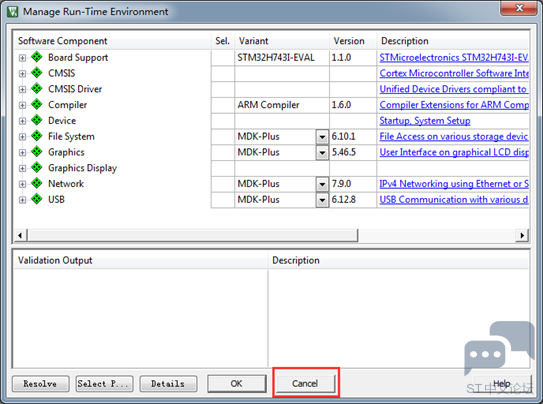

' U5 f% z8 ~4 K* C  m点击OK后弹出如下界面,点击Cancel取消,当前我们还不使用RTE环境创建,
0 ]2 X+ s" [' x, M/ P3 j4 m  Z/ ]1 u1 F) ]+ g
7 e3 S& \: x9 J* ?- D

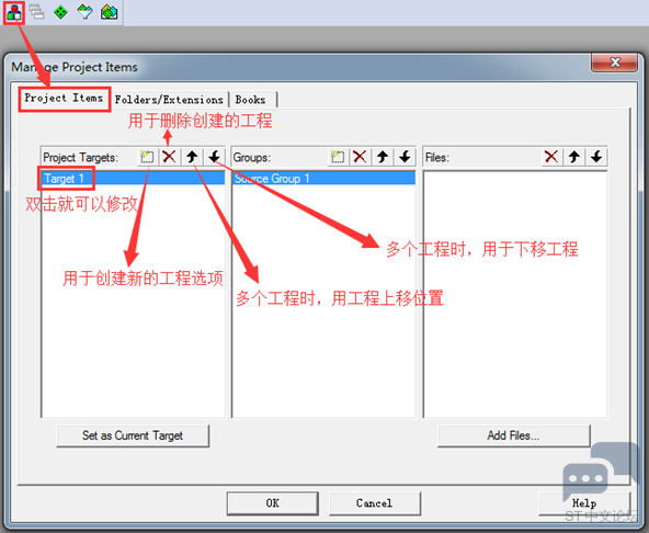

9 L7 v, k2 r3 y* `打开Manage Project Items,双击Targer1修改名字为Flash,或者任何其它方便自己管理的名称,设置完毕后点击OK。
* g% M1 ^& e2 w! d; w' @* B8 D
% a$ ^! _* G( D) a8 k, L. Y# y
0 ^6 ]1 k2 b2 e, [3 ]0 |* E; a8 n; x8 L+ E% {- X; b
可以看到已经修改为Flash:. a! \8 W+ A6 F( r7 a1 T
: D2 \, U; T" l. ]8 @
$ R, g: Y! |6 l2 O8 J- ?) \

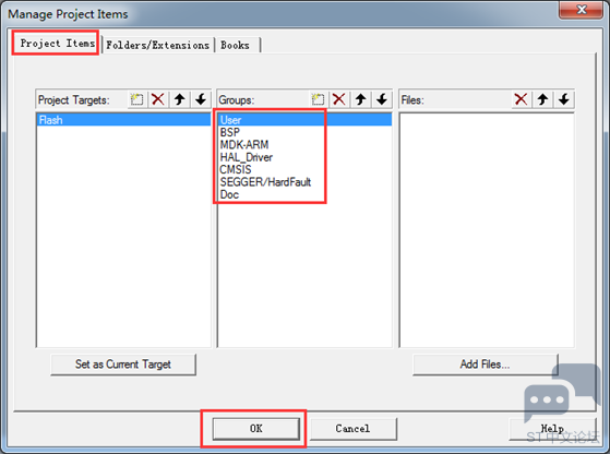

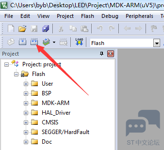

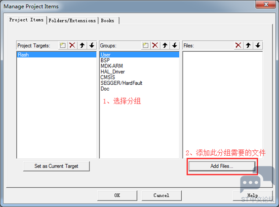

# x/ n9 A6 c8 ^  D) J再次打开Manage Project Items,添加如下分组内容:& U+ P2 R0 h" U- V7 u; e; v
: h6 j+ W: [4 t$ o# v4 t! ^" r8 u
7 ^4 ?0 k  ~5 k# C( r" O; l0 a
( T7 V* i+ ]4 D0 w5 w可以看到左侧工程列表已经更新:7 s- V; v+ ^- v# K7 E! n

添加方法跟第2步,第3步一样,可以通过Manage Project Items添加:
  b; P# U. ], ^8 x% |3 z1 w
9 a; Q3 F  m& p: j& ^7 p9 n/ f
5 v8 r' y& P! u# }

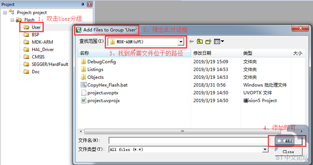

0 l5 C& ]. R7 p( r" h也可以直接双击工程列表里面的分组添加(注意文件类型里面推荐设置为ALL files所有文件):
! L7 `% r5 s6 x: H. I
8 W$ S" O4 L4 q7 \7 [2 L0 G
" Y6 q1 `- _& ^
( {1 M' p4 _# o0 d# A0 k
添加User分组需要的文件2 w* I7 F" z0 ^. u5 F+ G
. Y- X9 d. [; a( q$ Z) p
$ V" k0 S2 f$ L+ Z

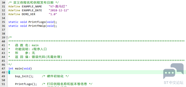

1 o$ L0 U9 L( r) m/ umain.c文件位于文件夹User,实现了一个简单的跑马灯效果。
1 U3 B* x, ], p  h' \. \+ h7 F% N8 e+ c$ y& m4 o

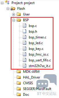

添加BSP分组需要的内容
9 m+ ~6 W1 R( u3 t# S- {# j0 P* ^/ d
  d0 {: A7 J# r# X# w8 k& ]% d) G+ @. l- c
bsp.c 位于路径\User\bsp,主要用于MPU、Cache、时钟和外设初始化。# F2 T7 g9 l. ^" i1 G! w2 p
" ~4 Y! p4 k) m" K: q8 [2 cbsp.h位于路径\User\bsp,此文件是各种头文件的集中汇总贴,方便管理。! A6 |- K6 X" v& f( Q
$ T6 a1 Q! Z% I: `, R3 P* }
bsp_led.c位于路径\User\bsp\src,用于LED驱动。
+ _- m# A, c# C/ L' U5 a  X+ i2 `% K9 c0 n* e$ u4 J- U9 B! ]3 R3 f) [# e
bsp_key.c位于路径\User\bsp\src,用于按键驱动。& E1 Z7 r; b9 B, j% e/ V6 T4 C
6 v4 i; j3 |) i0 x1 R
bsp_timer.c位于路径\User\bsp\src,用于软件定时器组和微妙级单次延迟。0 z1 P5 X" {# @! i# ^8 J$ @) O: c- j
% x( C$ J; n4 Q4 J, @$ k+ mbsp_fmc_io.c位于路径\User\bsp\src,用于IO扩展,这里LED要用到。
, F7 R5 ~- z: x- i4 Q% e& A- j1 N9 \9 {  }. ^: i; g. |
bsp_uart_fifo.c位于路径\User\bsp\src,用于8串口FIFO驱动。
3 V; M! ]' t0 x# w7 J( H8 b1 j% Q2 D, b( j2 J& H

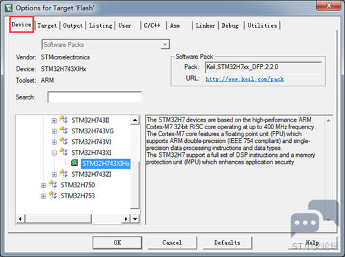

/ b; l# |  l# T4.6.1      Device选项2 \  K( D/ v- T* d
这个选项不用管,因为我们在创建的时候已经选择了STM32H743XIHx
; Q6 \& c1 U' K- \/ S5 F! Y

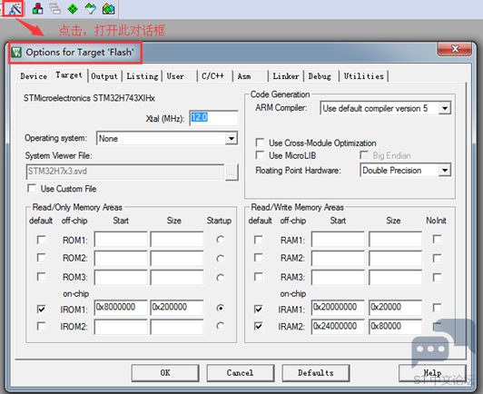

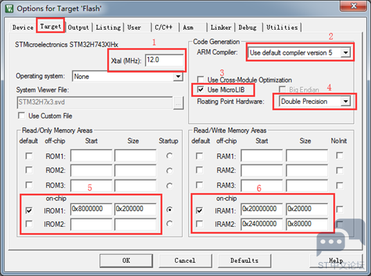

4.6.2      Target选项& l  w8 I6 P& d  A; ~: u  A
* d" P( N  Z: B. @
4 q' M3 q) I8 K! S- H8 s# J9 \: K
4 ]/ f! |" a1 e6 {0 E5 V) m( x因为我们一般不用软件仿真,这个选项不用管,也不推荐大家用MDK提供的软件仿真,问题比较多。
$ p3 `/ N% Y) q9 F' B  q选择编译器,使用默认的AC5即可。当前AC6支持的还不够好,仅MDK自家的软件都支持了,第三方的问题稍多。

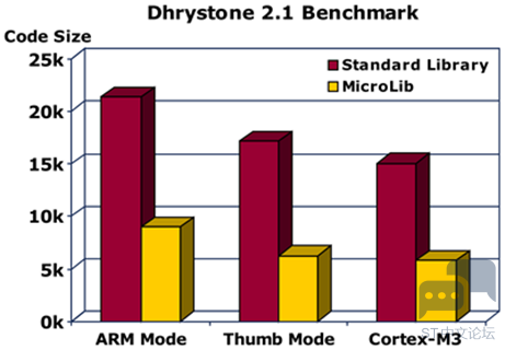

8 w& x( d1 |$ b' p# P0 l) F我们这里使用微库MicroLib,这个库针对嵌入式应用,MicroLIB做了深度优化,比使用C标准库所需的RAM和FLASH空间都大大减小。比如调用:<math.h>,<stdlib.h>,<stdio.h>,<string.h>。
: w7 \  ]# ^7 }; _/ m
: P6 {# L! y# @* |* R& B6 e
, G6 _; l6 Y8 h! H4 A8 T6 f; w3 }) |9 D9 U% R2 Y0 C9 v+ R, }
STM32H7支持双精度浮点,所以这里选择Double Precision双精度浮点。
* w1 q: i3 h( w9 Q- `STM32H743XIH的Flash首地址是0x0800 0000,大小0x200000,即2MB。* D& A( `) H3 @9 C9 J2 a) e; s
默认的RAM空间选择DTCM,首地址0x2000 0000,大小0x20000,即128KB。/ A7 q5 n8 U/ Z1 @  x# V
地址0x2400 0000,大小0x80000,即512KB是AXI SRAM的空间。/ R8 h* o. h! ]$ S9 o9 Q8 m

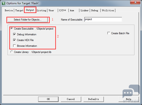

5 ?$ u7 J5 E5 D4.6.3      Output选项
: P* z& g# W5 _' G* L5 h
% R# O5 k8 r' q* q7 f
! ^: ]* V- {$ n, M4 \
8 |. N3 E% x; x; I; s2 q7 p* h用于存放MDK编译过程中生成的obj临时文件路径,MDK在创建的时候已经帮我们创建好文件夹Objects,这里无需修改,使用默认即可。
! S/ c, w+ @2 ?( e  I) S" E% ~Debug Information表示调试信息,选上。' T! M$ |' Y$ ]' y* I
Create HEX File表示是否生成hex文件,选上。
3 B+ I# H$ O  I& eBrowse Information表示是需要go to def的支持,使用HAL库话,推荐先不要选上,因为MDK5使用AC5编译HAL库时间比较长.* @& V6 V' t) F  R. q& {6 M( X3 S; k
! S( F+ T7 Z2 y" V
1 l' S+ E3 ]* d8 Q
0 T. k" s- V9 p3 o( s$ I  i7 R

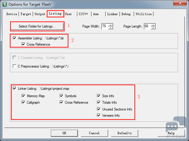

用于存放MDK编译过程中生成的list临时文件路径,MDK在创建的时候已经帮我们创建好文件夹Listings,这里无需修改,使用默认即可。( g9 D+ i! s  ?! q& |! r
是否生成*.lst文件,选上。
8 l/ {4 E9 E! N4 d查看MAP文件要用上,全部选上。

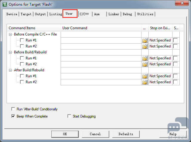

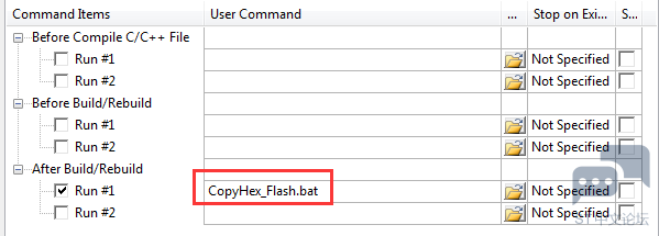

8 d; C7 p% ^- |: j4.6.5      User选项
4 v8 b$ q6 h9 Q; L& n
# y& h3 q6 q6 c3 s" W
6 z$ L5 m. H9 n) L
& B% W# H9 q; c/ F这个选项基本用不上,可以不用管,主要是用来指定编译之前和编译之后执行的用户程序。对于本教程配套的例子来说在这里添加了一个批处理功能,用来实现Objects文件夹里面的hex文件复制到路径Project\MDK-ARM(uV5)里面,方便查找。
2 I. D& _# s" r& F: T# ]/ v2 Q! r) L! g# e6 n# m" Y5 b+ Z

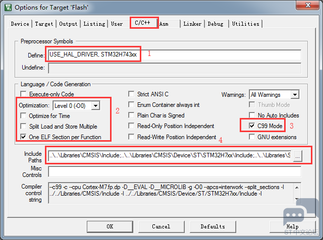

  Y: m! L4 D( I. L' x- p# X2 {4.6.6      C/C++选项% Z( V) P) W, Y/ ^/ l  L: i: U" b
1 K4 M9 s: S. }9 j$ |8 H) A' H
( E6 ?+ V2 r! i' [
3 v2 i! m  p8 y8 U# u$ K) x预定义宏) A0 Q4 I2 P! m7 J3 a$ d9 B- B, x
USE_HAL_DRIVER 表示使用HAL库。  {8 }7 X8 T1 `; [% F8 _
2 b- v$ `" @% W5 v  X. c2 N; |
STM32H743xx 表示使用H743系列。
# V. R9 w- M9 a$ u( W# C/ d4 N- R$ T2 h8 l6 h( `
选择0级优化,优化等级低,方便调试。
; ], ?3 n; l: ~2 h- u6 T' E如何做MDK编译器的代码最小优化和性能最佳优化  p9 m  p. b) h3 c2 D
+ x- o) u5 ]: {9 ]; t1 W/ G% n: H
选项One ELF Section per Function用于删除工程中没有用到的冗余函数。+ v) ~' V& e/ w$ X5 ^) v% `( }
, l6 ]. O' E& ^" L/ Z: [
使用C99规范,在第9章有介绍。# f  f8 w2 j" u: q+ N

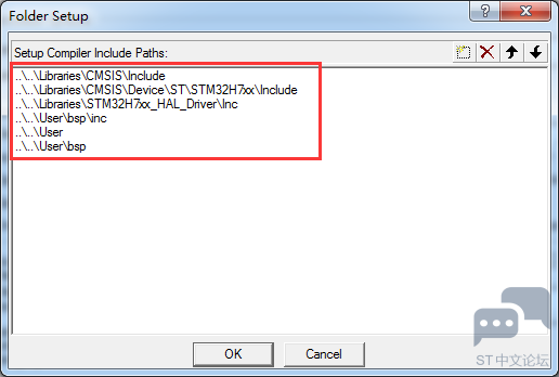

添加路径,把用到的头文件路径包含进来,点击最右侧的小按钮,弹出如下界面进行添加即可:

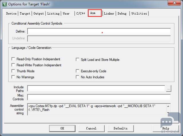

7 Q+ h, o1 g: D* s# [2 F* k4.6.7      Asm选项/ I: ?3 L+ T- T6 l1 N
3 U' L8 p0 |+ c( [
- g* X' O3 u% O7 r; Z( j" x- `6 N/ m' g# l3 {2 a; s7 J
这个选项用不到,不用管。. I% @. j9 ^# \+ Y8 |( [, k

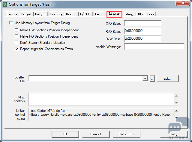

4.6.8      Linker选项
& B/ B3 T* M- S$ W
9 V. ]3 a1 Y* z+ _& f- p9 e
6 S: Z  G% U. l! R. o, W' I5 Y' M& O
4 V# P0 I) e$ ?- j( e8 Q: c9 R& q% k
这个选项用不到,不用管。0 y  p1 X$ s4 M9 Y8 @* T

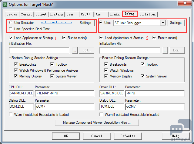

0 w! V# K' i- M# i  A: S4.6.9      Debug选项6 F( \4 \( c/ d. k) f0 v7 W9 X" E
6 y4 I3 A, X: D% t! y2 i6 \$ j
& {% Z  X" `( s) h# G/ \  _
9 s! R) W+ N) `  Q& o+ }软件仿真不推荐大家用,问题比较多。3 A$ Q3 W/ [5 u* Y& m1 G4 r* n
硬件仿真,这里选择的STLINK,大家根据自己用的那种调试器选择相应型号即可。
' h! m8 `4 i3 l+ g9 o$ X. Y. n+ ~3 j+ B7 t
. b2 m$ _7 z. p; @) {
: \2 E4 ~/ u1 ^  d5 ~具体的调试设置在下一章有详细说明,本章主要是保证创建的工程能够正常编译。* F: V! g- {3 @6 J) F& l

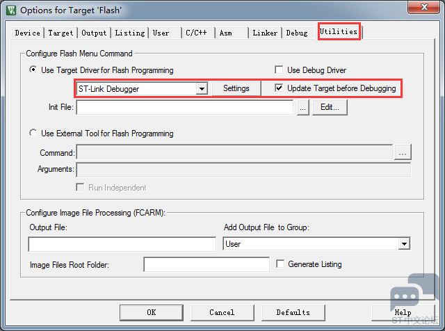

- p8 _) Q9 ?0 K6 ~7 ]+ k. T$ y' m* t4.6.10 Utilities选项
3 q3 W$ k$ u# [: i  y. w& ?
9 w& z# h# A# Y' a2 Y/ k
) R9 j' j5 P% y* c3 M/ x! w$ Z
5 s9 }. V6 J, r, x/ D1 g; S
这个选项主要用于编程工具选择,大家根据自己用的那种下载器选择相应型号即可。9 d4 c- l  T" m: {6 W* V5 k
7 W) H: Y7 w" q6 K! [Update Target before Debugging表示调试前更新芯片的程序。$ y# M$ j5 K( ?9 S

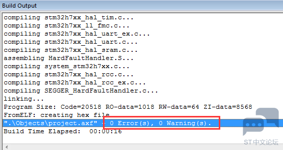

) g/ y7 w: L/ L, x3 E4.7   第6步,最后一步验证是否创建成功8 N( R$ Y$ M. D; w0 R+ u
点击全编译:% N4 j* v" ^0 @8 X6 T. O- C3 q
  u. s4 X1 g) |! o4 l8 s
$ Q; V! t6 x* m: [2 Z( i
: B4 Y( P; F5 u0 Z1 h编译结果:0错误,0警告,编译成功。

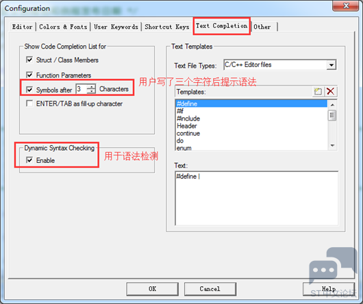

4.8   MDK的字体,多核并行编译,语法提示等设置
7 n1 Y# V6 G1 \" e这里将MDK经常用到的设置做个说明。7 Z* Y& J9 k3 Z) `9 z

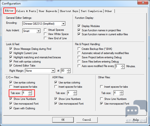

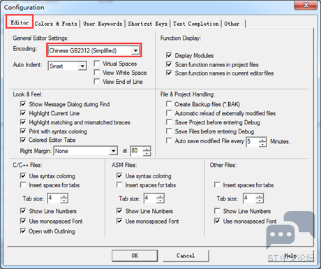

4.8.1      Tab Size设置" N( r% Q4 y) v/ Q/ z
教程配套例子的Tab size要设置为4,否则代码显示不整齐:
2 B  _7 S# r6 a; b6 i6 k3 }3 `, P
选择此图标:' Q" l8 w, ^9 k  B  M1 n
7 a2 v. I* b3 P: o4 S5 B
; ?# A+ \/ L8 z0 X, {+ ]: q, |! l
4 }8 F2 w9 c4 U1 {弹出的窗口里面设置Tab size为4:
; L8 H5 {1 t; Y- U5 N, S9 o
  Y  E7 [& J5 `4 x0 s- x
8 x5 E2 }% `* u! h) _. y" P( `" [0 _: D& f/ M# N2 ~& s& b0 Q- f3 W5 b

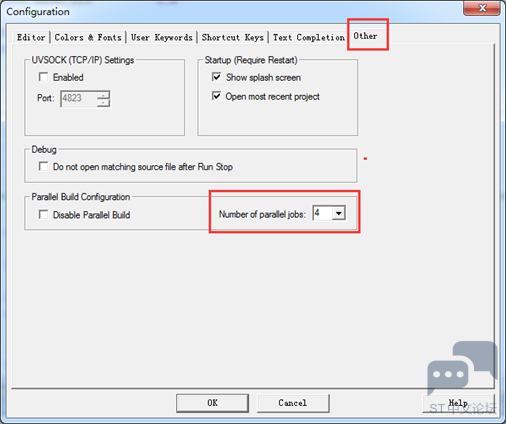

4.8.2      使能多核并行编译, c& _% f, K. R
电脑有几个核,都选上,加快编译速度。& m8 j5 [/ Y8 K2 B  ~. v* V- F& i
/ ]; O1 T) H7 ]1 L8 W

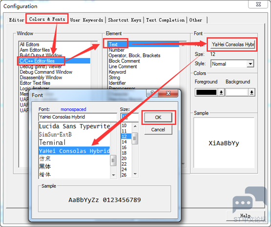

4.8.3      字体设置1 b: k. q" c; ^8 S' P6 P$ |
推荐大家用下微软雅黑,而且可以防止复制粘贴的时候出现乱码问题$ |$ a& k/ G  r
安装微软雅黑的时候要注意,电脑端默认自带了一个微软雅黑,安装的时候会出现字体是躺着的。
: T# v+ r# o3 j1 ^0 m$ ?9 f
2 b. u) T4 f, `! y6 J1 I# S- [
3 |. E$ ]4 c9 z& W7 _+ Y* ~" I) o# {) p
择此图标:$ [0 F: l& H  \/ n
  F! y; u1 z. b
4 {/ R1 v! E- S6 v* u, ^2 f$ w3 R# R8 v

选择中文简体:# ?; W8 d3 h, h' ^+ [" F" Z
# _) N8 o9 o2 @+ T/ K
; j! c; _( A3 N
4 y' C- M* w0 y选择安装微软雅黑字体:& j5 Z# R1 D( M" s) y
8 u$ A) o6 \' _, x+ V0 Y
5 R5 K+ s1 v5 ~
/ j5 @( n" b# ^( l1 b1 D效果如下:
. b4 [% D7 k% B% Y* G7 C! x  x3 R, p/ K
* _0 T3 q& a! O  K+ @/ a* r1 I( w
1 \3 Y! ^* O' c% X5 L: A, @
  A1 C  d4 ?+ A! U9 w( @* s
4.8.4      语法提示和语法检测功能, B1 t+ v9 v1 i6 A
选择此图标:
" t* D' r9 K1 a6 i! J5 p* ], r3 D0 ~1 T' P+ A# L% d% Q, ~* J2 i: T
" D/ O& b; b+ s- h2 a; u& h, v% l1 q! ~0 P
MDK的语法提示和语法检测功能还行,大家可以根据需要开启:" k) H2 R  t8 {
6 J" g$ X8 L$ E2 }% Q5 i( L9 D* a
