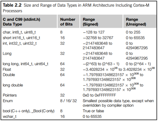

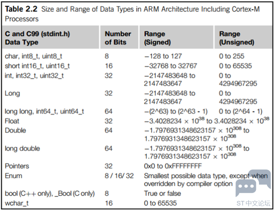

$ ]8 h" J0 n- r7 }" W9.2.2      ARM架构(含Cortex-M系列)数据类型  % F# Q# x  h$ S& a% h  k! E
ARM架构(含Cortex-M系列)的数据类型定义如下:% o( P7 u* l1 ^, T+ t; K. y5 J6 A
, M' M  g  @6 Y% t; Z* W
# Z" A4 }2 P+ V5 k/ z( P6 y

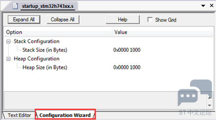

6 f$ n  Z2 V; v! }堆(heap)空间,主要用于动态内存分配,也就是说用 malloc,calloc, realloc等函数分配的变量空间是在堆上。以STM32H7为例,堆栈是在startup_stm32h743xx.s文件里面设置:1 N# v/ |) w5 K6 f. E' _3 }* x
! N3 b5 P4 c( W& r
- a2 b3 O" W7 l, d, d/ t
/ f0 Z# D  g9 @7 U

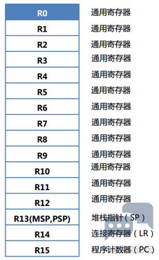

- v2 t7 ?/ P, t( d1 F  r! d8 \. [9.4.2      寄存器组(堆栈指针寄存器)
* ?* m' i( E1 F, @0 p+ Y/ @- aCortex – M7/M4/M3 处理器拥有R0-R15的通用寄存器组。其中R13作为堆栈指针SP。SP有两个,但在同一时刻只能有一个可以用。3 c5 \- d. B  L/ m; }' F  U
% s: m5 O0 `# m: u: E! W; P) B, H  主堆栈指针(MSP):这是缺省的堆栈指针,它由OS内核、异常服务例程以及所有需要特权访问的应用程序代码来使用。" X* j0 F, h7 P3 D) K
  进程堆栈指针(PSP):用于常规的应用程序代码(不处于异常服务例程中时)。0 r: X1 }% j5 _# s5 w" k3 ~
另外以下两点要注意:
1 A9 i, b% P4 l
7 r: b, g8 E: {+ x$ y  大多数情况下的应用,只需使用指针MSP,而PSP多用于 RTOS 中。# @* T3 o  ]8 _, o
  R13 的最低两位被硬线连接到0,并且总是读出0,这意味着堆栈总是4字节对齐的。

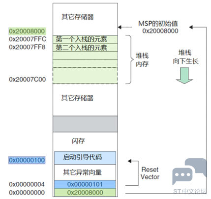

) U- E: B" ^8 n5 `9.4.3      Cortex-M7/M4/M3向下生长的满栈
9 b- S, I) ?% [' L0 Q, ?这个知识点在以后用H7移植RTOS时,非常有用。
# r$ j0 T+ Q3 j! Z, q
2 ?9 Q6 \. d: W' a9 h
; ^4 z" A: }8 k' s

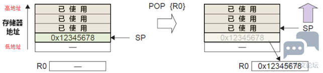

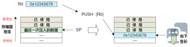

+ p1 c: Y- l5 u9 Z9.4.4      堆栈的基本操作
0 g) N7 J7 W( X6 g这里对入栈和出栈做个简单的介绍。PUSH入栈操作:SP先自减 4,再存入新的数值:0 i" E2 j( S7 q9 |6 r! G4 q
5 E% \. {" z% i7 A4 `- e  e6 r0 o: s
( k/ J# T( h/ L) K6 H" C* l4 z' S
& M' x2 ?, ^9 E
POP出栈操作:先从SP指针处读出上一次被压入的值,再把SP指针自增 4:
4 ^3 f5 _  I' w" U; k6 A9 Y& J
5 U& ~( a$ A$ S& s: J5 h4 c

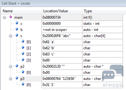

/ A" S) j" w/ j) Y1 B9 ?9.5   局部变量,全局变量和堆栈实例
( w! O& l3 j+ o通过下面的实例可以对局部变量,全局变量和堆栈有个感性的认识:  u! `* O( |0 [1 C
# L* ]  U" g, I
  1. uint32_t a = 0;                    //全局初始化区, 可以被其他c文件 extern 引用$ Y& _+ k& t, X! m# m( c: E
  2. static uint32_t ss = 0;    //静态变量,只允许在本文件使用
    5 U1 b# I) l0 U- y: t" D
  3. uint8_t *p1;                         //全局未初始化区
      Y6 S6 L9 V3 D& k6 G
  4. int main(void)
    , C* i- J9 L- o8 A, r
  5. {
    ! ~, d! z/ _' q" a9 i
  6.         uint32_t b;             //栈% z& k; O) S7 ]3 ?
  7.         uint8_t s[] = "abc";    //栈5 b' m3 \9 ]# F
  8.         uint8_t *p2;            //栈
    $ R1 }# t7 C  D" ~
  9.         uint8_t *p3 = "123456"; //123456\0在常量区,p3在栈上。% S* J' J0 d, J  B+ Q8 }* ~1 s9 N- `
  10.         static uint32_t c =0;   //全局(静态)初始化区8 ?5 \4 i/ j& h, U: O4 @
  11.         ; L) q" I. u" O' x+ }& n
  12.         p1 = (uint8_t *)malloc(10); //在堆区申请了10个字节空间
    $ M7 y+ r! @0 D. l
  13.         p2 = (uint8_t *)malloc(20); //在堆区申请了20个字节空间8 L, i. T4 `+ q' a; a$ ^6 Q
  14.         strcpy(p1, "123456");      /* 123456字符串(结束符号是0(\0),总长度7)放在常量区,& v0 t$ {0 I  c. Z4 Z. j, e: j* h+ T
  15.                                       编译器可能会将它与p3所指向的"123456"优化成一个地方 */
    $ C0 F& i$ u& c, S
  16. }
1 z  N5 }2 R, n通过查看MAP文件,可以看全局变量在RAM中的位置:
3 V0 @$ c5 F% n4 z8 X
, z8 C( ]( s2 U2 J6 H  C! \6 b
  1. Symbol Name                      Value        Ov Type        Size    Object(Section)9 ?3 ]: N# a% H3 Z. U/ S  \, `
  2. a                               0x20000000     Data            4         main.o(.data)5 I* C3 z1 |, r8 a
  3. p1                              0x2000000c     Data            4         main.o(.data)" L8 O+ @6 N2 L
  4. ss                              0x20000004     Data            4         main.o(.data)
9 W( r& `* U# e
而局部变量要调整状态进入main函数里面查看:9 z. X, n3 u; G+ L! K
; C8 E8 c. i& |4 j6 M9 U
6 l7 T0 b3 b& }& @- D
